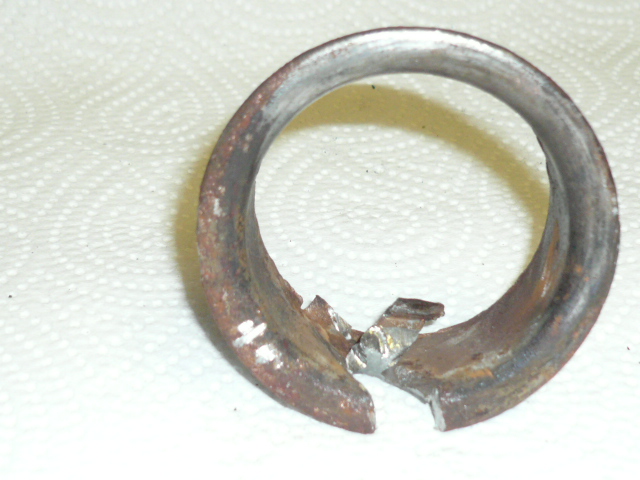

Nous voilà de retour ma douce et moi après une quinzaine de jours de balade qui nous ont permis de confirmer le diagnostic sur l'état de santé de notre Gros pépère-Iveco de 11 ans et 118 000 km: silents blocs de train avant à changer d'urgence.
Comme prévu, et face au volume de main d'oeuvre annoncée, histoire de pas vendre tout de suite la maison, on a retroussé nos manches et attaqué nous même le chantier... les innocents ! On n'imaginait pas une seule seconde à quel point les heures allongés sous le châssis allaient s'accumuler: on en est déjà à près de 45 heures à deux et on a encore les moyeux et les cardans à remonter. Bon, on se presse pas et on soigne le détail, mais quand même !
Pas une vis qui n'ait sauvagement résisté au démontage... et en plus, ces sournoises surdimensionnées (rien en dessous du 19 et c'est plutôt du 22 ou du 24, voire du 27) se planquent souvent dans des coins inaccessibles: douilles articulées et rallonges king size où pistolet pneumatique de rigueur. Mais les petites sont aussi vicieuses que les grosses: il a fallu achever à la perceuse toutes les BTR de 6 qui fixent le couvercle de moyeux débrayable de chaque roue. Doivent pas connaître la graisse Belleville, les mécanos qui ont assemblé gros pépère...
Cerise sur le gâteau, les disques sont creusés et légèrement voilés, les amortos sont en préretraite, et les soufflets de cardan côté roue sont en phase de pré-agonie. Mais au point où on en est et vu l'ampleur du chantier, autant en profiter pour tout remonter à neuf.
La bonne surprise (il y en eût !), c'est que la mécanique est rudimentaire et qu'il n'y a pas besoin d'un potentiel Einsteinien pour comprendre comment tout ça s'articule.
Le gros morceau, c'est quand même l'extraction des silent-blocs: une sorte d'interminable guerre d'usure où l'on a le dernier mot à coup de scie à métaux et de masse. Tout dans la dentelle... Mais après démontage, vu l'état de ces pauvres choses torturées, surtout ceux des bras supérieurs où s'emmanchent les barres de torsion (voir photos), il était plus que temps d'envisager du neuf: encore quelques centaines de bornes, et on attaquait les portées du châssis ! On comprend mieux les sales claquements au passage sur les nids de poules !
Le plus gros est fait, et il ne reste plus qu'à remonter les cardans et les moyeux avec soufflets neufs, disques, joints spis et un peu de graisse fraîche.

Cool ça c'est du compte-rendu comme j'aime, il y a tout ^^
Vous avez passé du temps dessous mais quel plaisir de connaître en profondeur son véhicule hein ?
![Wink :wink:](./images/smilies/icon_wink.gif)
