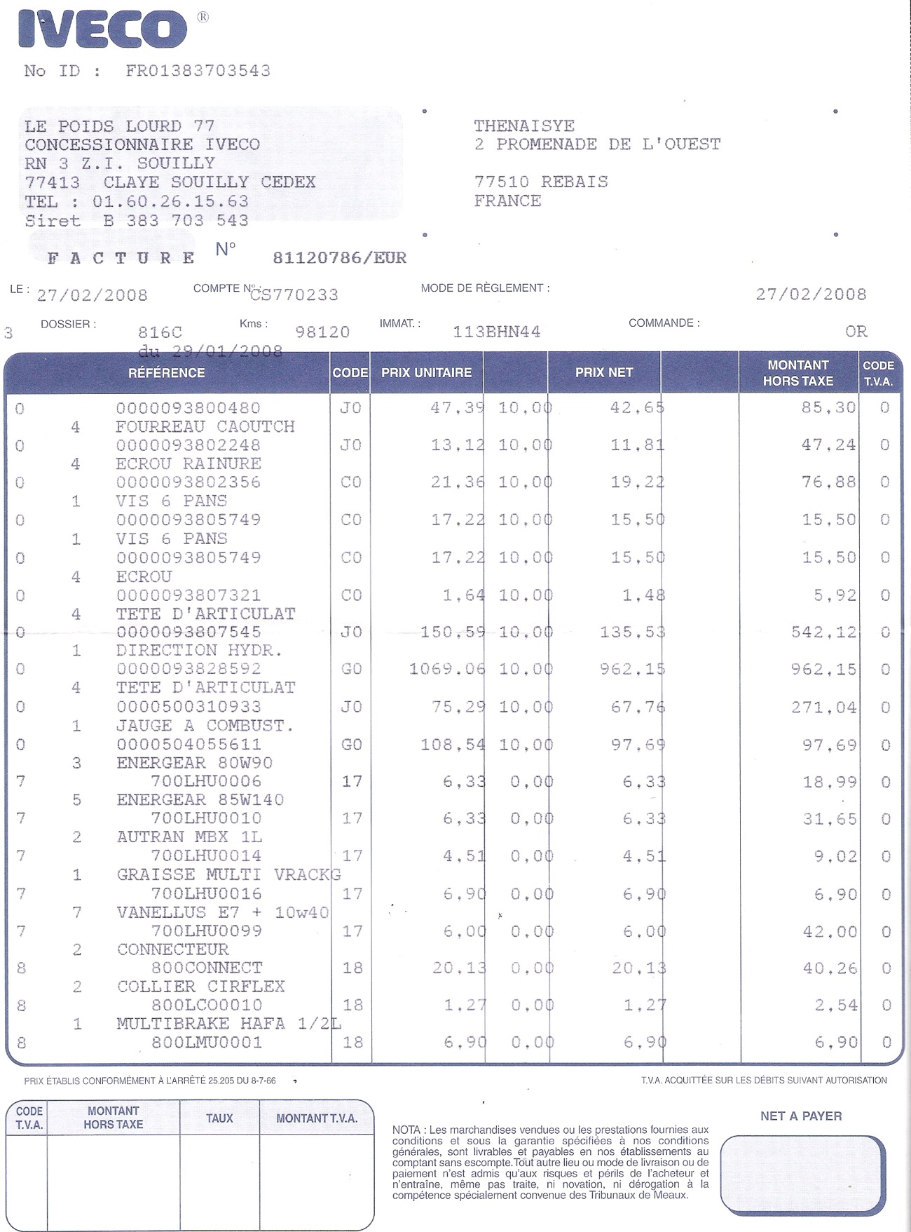

Re: Références des silent blocs de bras de suspension sup et
Bonjour Dominique,
En 2008 j'ai fait refaire le train avant de mon 40.10 4x4 chez Iveco Claye Souilly, donc j'ai un peu de mal à comprendre qu'il ne peuvent te répondre car pour eux ce n'est pas un véhicule inconnu.
Si tu fait les travaux toi même je te conseille de t'adresser à Truck Engineering pour la crémaillère de direction, je viens de changer la mienne pour la deuxième fois. Je l'ai payée 800 € chez Iveco 1 300 €.
Je te met ma facture avec les références, tu feras le trI.
Guy
Guy

Re-bonjour à tous et merci en particulier à Guy. Nanti des références de ta facture, je vais pouvoir faire le siège des comptoirs de pièces détachées Iveco. Après, ça sera surtout une affaire d'huile de coude, car je ferai sans doute cette intervention moi même au mois de mai : les finances baissent et faut en garder pour les voyages. Demain, c'est montage d'un porte roue arrière renforcé chez un copain serrurier et le 1er avril on part faire notre première balade avec le bestiau. Test, photos,compte rendu... le reportage exclusif sera pour B90 story, of course.
Amitiés à tous, Dom

Bonjour Dom,
Pour les pièces dont tu as besoin, fait une demande de prix à Truck Engineering puisque tu fais les travaux seul.
Ils sont très sympa et très compétitifs. En leur donnant la référence Iveco tu n'auras pas de problèmes.
Bonne journée.
