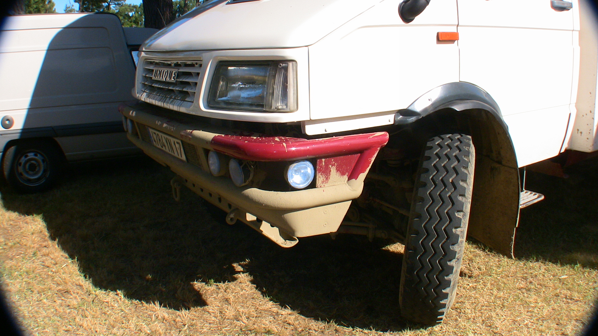

En ce qui concerne les pneus, c'est des Michelin XZL en 9.5 par 15.5.
Ce sont des pneus mixtes qui sont très agréables sur route et en cas de pluie !!!
Nous n'avons pas fait assez de pistes pour rendre un avis pour le moment.
Nous n'opterons pas pour des muds car trop de contraintes pour nous sur la route.
Du fait d'avoir un bon compresseur à bord nous avons la solution du dégonflage, le véhicule possède les blocages.

C'est curieux, on dirait que c'est autre chose que du XZL sur la photo ou on voit le pneu arrière ? Ça a l'air moins agressif parce que XZL c'est du gros pavé quand même, pas tout à fait mixte comme tu dis... et plutôt bruyants... Attends que je retrouve le topic qui va bien...
Voilà c'était là :
http://forum.debucquoi.com/view ... ?f=1&t=695
Sur cette base d'info j'aurais dit que tu as des XZY montés sur des 9.5R17.5 sur la photo... :roll: Non ? Car d'après le document de Bastien l'option tout terrain semble être des jantes à cerclage... ce qui n'est pas ton cas... je suis un peu perdu...

petite erreur de ma part
éffectivement ce sont bien des XZY en mixte 9.5 par 17.5
nous les trouvons trés bien pour le moment

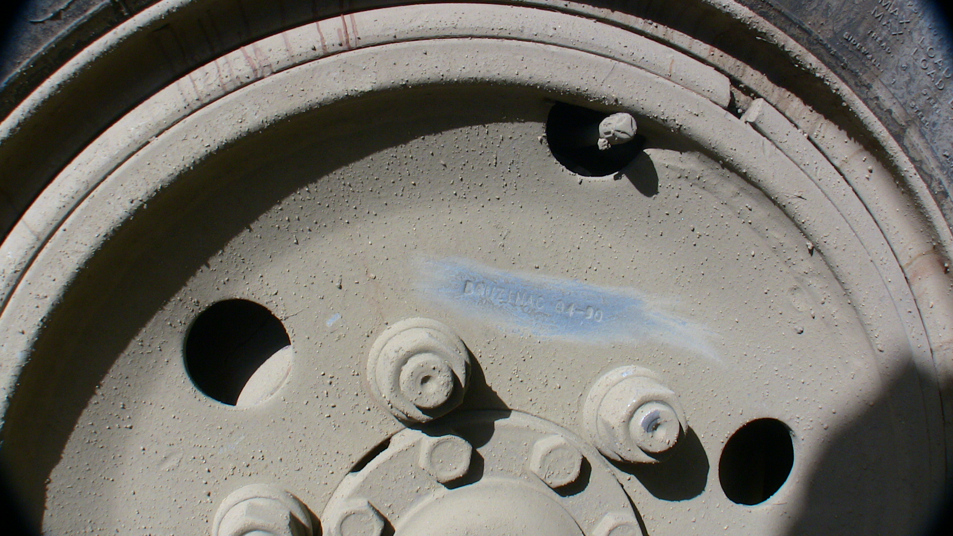

je vais faire une photo des pneus et judicieuse remarque les roues dans leurs ensembles font un peu petit sur le véhicule
Bon je vois que les pneus intéressent beaucoup certains d'entres vous, selon mes renseignements auprés d'un ami qui posséde un centre de pneus poids lourds cette taille et cette référence équipe pas mal de remorque pour l'industrie poid lourd et autre

On peut avoir une photo des dessins du pneu et des références s'il vous plaît ? Ils me paraissent petits sur les photos.

pour faire de la route j'aimerai bien avoir les memes!
parceque les XZL c'est très éfficace off road mais quesque c'est bruyant sur le bitume!

Pour faire de la route j'aimerais bien avoir les mêmes!
J'en ai déjà parlé de faire fabriquer en commande groupée des jantes de 17.5 pouces pour monter les pneus mixtes du nouvel IVECO.
Bastien.
