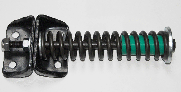

je vais vous prendre la cote des fixations
j  ai vu sur le net    d autres fixations, plus longues , mais ce n est pas le même principe ,  quand je roule  je n 'ai, pas la corrosserie  qui prend du balland mais   je sens quand même  une légere flexion  du  caisson et de la  cabine mais   c'est vraiment trés léger par a rapport à l ancien  montage. je pense que  si l'on vas trop loin   dans les débattements  de ces ressorts  ou de ces rondelles  , se sera peut être au détriment de la tennue de route ?

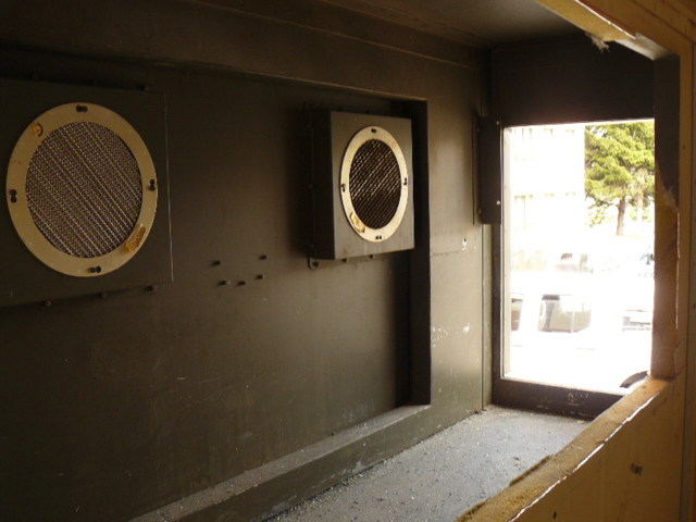

je vais réutiliser  ces ventilations  pour  y mettre du vitrage

Traban61, merci pour ces photos!!!
Je vois que tu as de la place, j'ai dormi plusieurs nuits dans un shelter mais de la taille en dessous, ceux qui vont sur Marmon :
Y'a trop de trappes sur ton shelter lol! Celle de la dernière photo elle servait a des branchements électrique? Ou a l'aération?
Et c'est vrai Bernard, ils sont pas mal ces shelter, seul petit bémol le poids pour certains véhicules! Mais pour dormir a l'abri niquel!

traban61 wrote:j en ai vu sur le net d autres fixations plus longue , mais ce n est pas le même principe , moi quand je roule je n ai, pas la corrosserie qui prend du balland mais je sens quand même une légere flexion du caisson et de la cabine mais c'est vraiment trés léger par a rapport a l ancien montage. je pense que si tu vas trop loin dans les débattements des ces ressorts ou de ces rondelles , se cera au détriment de la tennue de route ???
oui, je me disais ça aussi, c'est pour ça que je pense que des ressorts de soupapes seraient trop " mous " encore.
il faudrait vraiment un ressort encore plus dur.
mais c'est vrai que le système des rondelles Belleville mérite de se pencher dessus.
je n'ai pas trouvé de rondelles par contre qui ont l'air aussi épaisses que les tiennes. j'attends d'avoir tes cotes pour réfléchir à ça.

js02
Re: TRM 150 - Mise en place d'un Shelter
Post by js02 »
ouaip cool pour les rondelles.
en fait elles sont bien bien larges.
par contre la vis qui traverse c'est quel diamètre ? du 12 ?
donc si je comprends bien c'est une dans un sens, la suivante dans l'autre, etc...?
merci pour les mesures.
tu t'es basé sur quoi pour décider du nombre de rondelles et leur dimensions ?
edit
jviens de tomber la dessus
http://fr.wikipedia.org/wiki/Rondelle_ressort
très très instructif et intéressant, notamment le chapitre " association de rondelles "

oui c'est çà une ds 1 sens et une en inversée ... j ai juste demandé la longueur de l empillage , le reste doit être du standart ,les rondelles correspondaient au modele que l on m'avait fourni lors de mes recherches
User avatar
js02
Post by js02 »
Ø ext. 40.00 mm
Ø int. 14.20 mm
Epais. 1.50 mm ( c'est peu non ou c'est ça ? )( jvois pas bien sur les photos )
Sachet de 10 pièces [RB0400-0142-0150] : 29,88 EUR
ouch . . . ^^
donc pour 40 ça nous fait environ 120 euros de rondelles. . . aïe aïe.... genre les rondelles coûtent 12% du prix d'achat de mon véhicule ! :lol: :mrgreen: ... :roll: :? :( :( :(

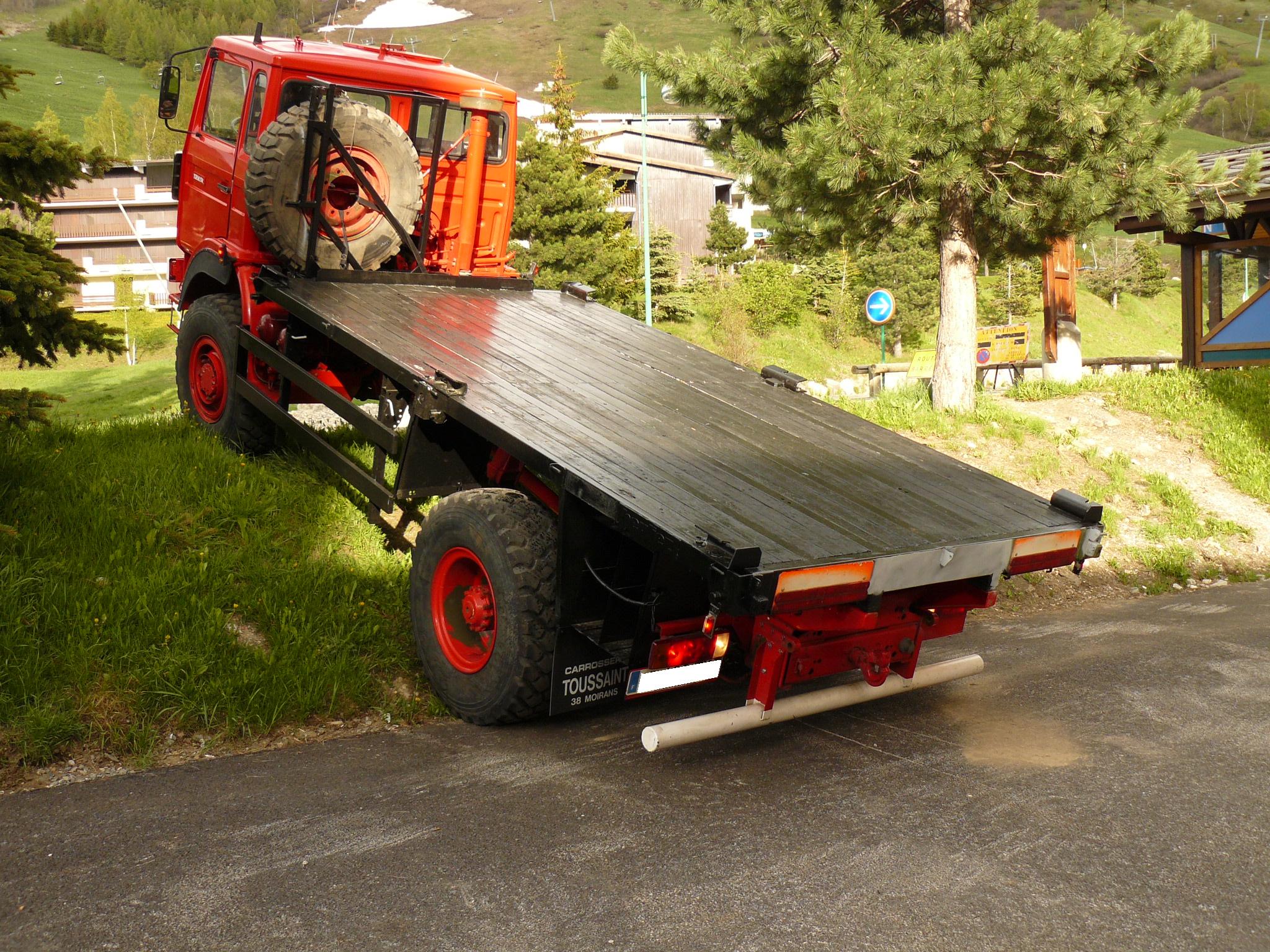

essai  porte à faux arriere , il me reste  encore des posibilitées de modif pour me  permettre plus d emplitude ,  comme ceci je suis aux normes ...
remorque a vendre pas  chere !    quand j aurai fini  les transfos

sa a une gueule d'enfer,avec le shelter taille basse...tu vas le laisser noir le truc?? vous allez crever de chaud la dedans... :?

valeur neuve a la mandrinoise 6500 ht
double essieux freinée ,carte grise , pv 1 t , ptac 3.5t
deux timons fournis ( attache carravane renforcé et anneaux chantier )
béquilles arriere
3 rampes démontable+ roue de secours+ pack ampoules 12 v et 24 v
bras articulé permet d accroché au 4x4 ou au camion
cette remorque a roulé 1300 km, elle a été construite pour transporter un fewig a trois roue ! pour l alimentation de silo a copot de bois ... cela devait pas leur convenir et ils sont tout revendu
, elle est cool a conduire , sur route dans les fortes pentes avec le shelter dessus j utilise que le frein échappement du camion sans plus ,et quand on freine on sent bien la retenue de la remorque .
ensemble vraiement trés homogene a conduire .... je l aurais bien gardé mais j en ai pas l utilité , je l ai prise seulement pour me faciliter les manips pendant la contruction de mon camper
le shelter fait 4.30 en longueur
