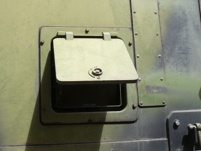

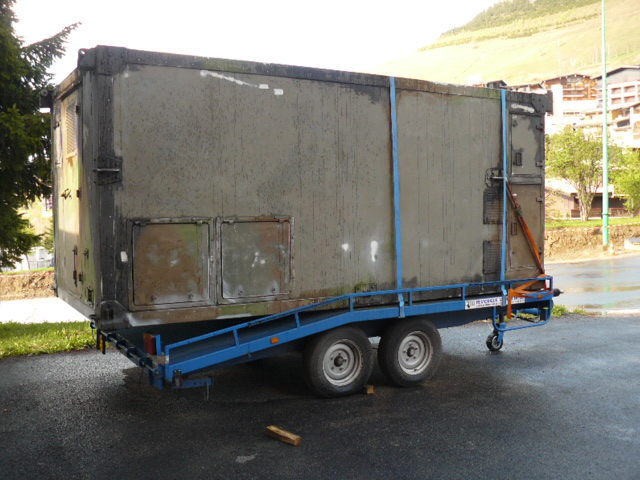

photos du shelter pour camionneur 29 !
aprés démontage , j ai tout gardé il y a des pièces qui peuvent servir encore

- Messages : 5899
Re: TRM 150 - Mise en place d'un Shelter
C'est vraiment super bien foutu ces shelters...
le camionneur29
Traban61, merci pour ces photos!!!
Je vois que tu as de la place, j'ai dormi plusieurs nuits dans un shelter mais de la taille en dessous, ceux qui vont sur Marmon :

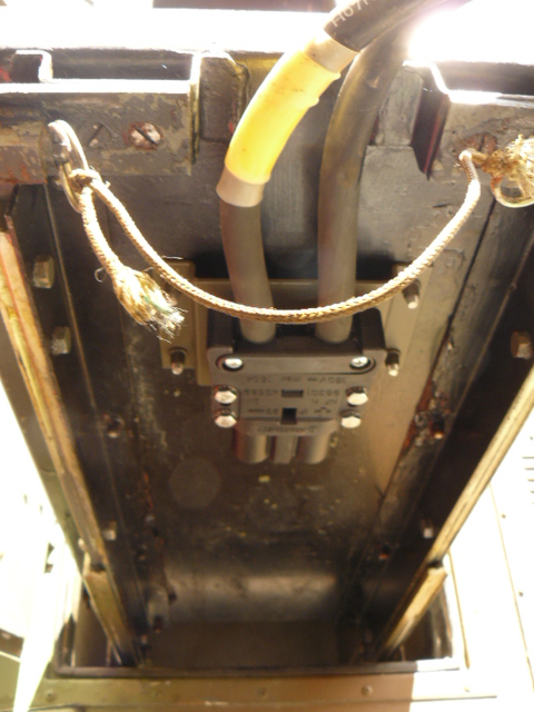

Y'a trop de trappes sur ton shelter lol! Celle de la dernière photo elle servait a des branchements électrique? Ou a l'aération?
Et c'est vrai Bernard, ils sont pas mal ces shelter, seul petit bémol le poids pour certains véhicules! Mais pour dormir a l'abri niquel!
pour des branchements électrique,
mon shelter doit être le même que celui posé (sur ta photo) ,les coffres sur l'avant sur la partie haute servent de caissons de ventilation pour faire refroidir leur pc radio qui ce trouve de l'autre coté de la paroie

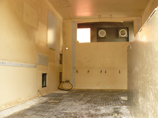

mouai s'est cool ces shelter,tu vas garder la cloison du fond ??
(sur le 2000 j'ai du l'exploser pour gagner un peut de place et j'ai galérer vilain)
uniquement ceux du bas ,
je vais faire le lit sur une partie des coffres haut ,
soit double ou simple , deux choix ,soit je priviligie un grand lit haut mais avec l assise / table plus petite .
ou soit lit 1 place sur le haut et grande banquette / table avec couchage pour deux ...
a voir
a voir

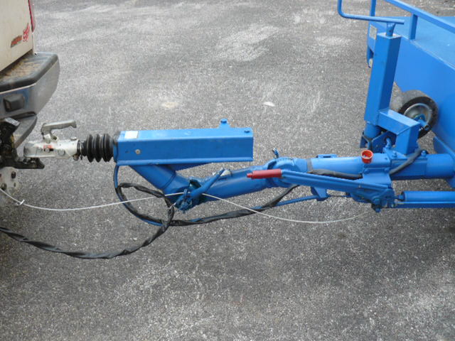

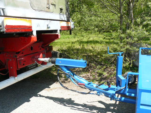

des photos
- Messages : 5053
sa a une gueule d'enfer,avec le shelter taille basse...tu vas le laisser noir le truc?? vous allez crever de chaud la dedans...
