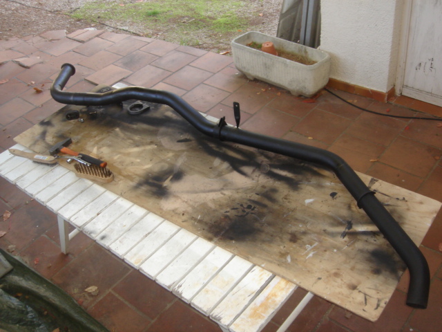

Le prix du tuyau souple m'ayant fait réfléchir, j'ai fini par trouver des bouts de tuyaux pas souples... (pas évident, c'est finalement assez rare chez les casseurs dans ce diamètres)
En général j'ai une bonne étoile qui s'occupe même de faire que les morceaux que j'ai ramenés avaient des formes dans lesquelles j'ai trouvé de quoi faire ceci :
Messages : 3315
Re: rallonge pot d'échappement
suite...
La soudure des tuyaux bout à bout n'est pas évidente, ce n'est pas très beau mais je pense que ça sera solide. Un bon meulage arrange bien les choses...
Voilà ce que ça donne en place avant peinture:
J'ai utilisé des silent bloc en fonction du parcours et des trous existant dans le châssis.
Au lieu de fumer au milieu du camion, maintenant ça fume derrière...

new-one a écrit :suite...(...)Au lieu de fumer au milieu du camion, maintenant ça fume derrière...
c'est le moins qu'on puisse dire :shock: bravo...moi je me débrouille pour manchoner parceque je ne suis pas optimiste sur la méthode bout a bout avec mon peu d'expérience en soudure...
bravo en tous cas...même si j'ai oublié l'intéret de l'affaire..moi je compte justement raccourcir celui de mon syncro pour ne pas avoir le silencieux exposé à l'arrière et du coup ça fumera plus derrière mais au milieu :mrgreen:
