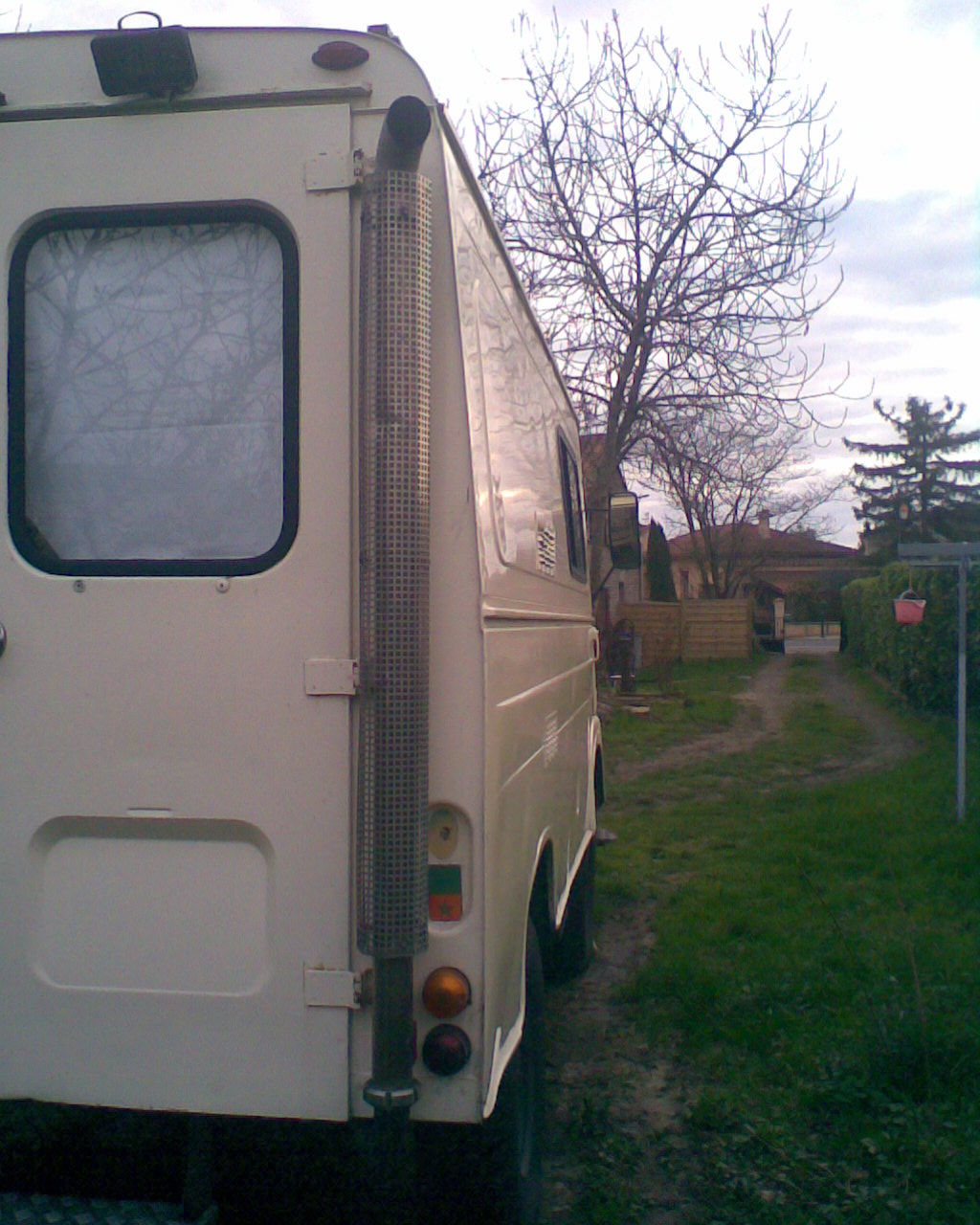

Re: rallonge pot d'échappement
je porte à droite aussi
plus serieusement

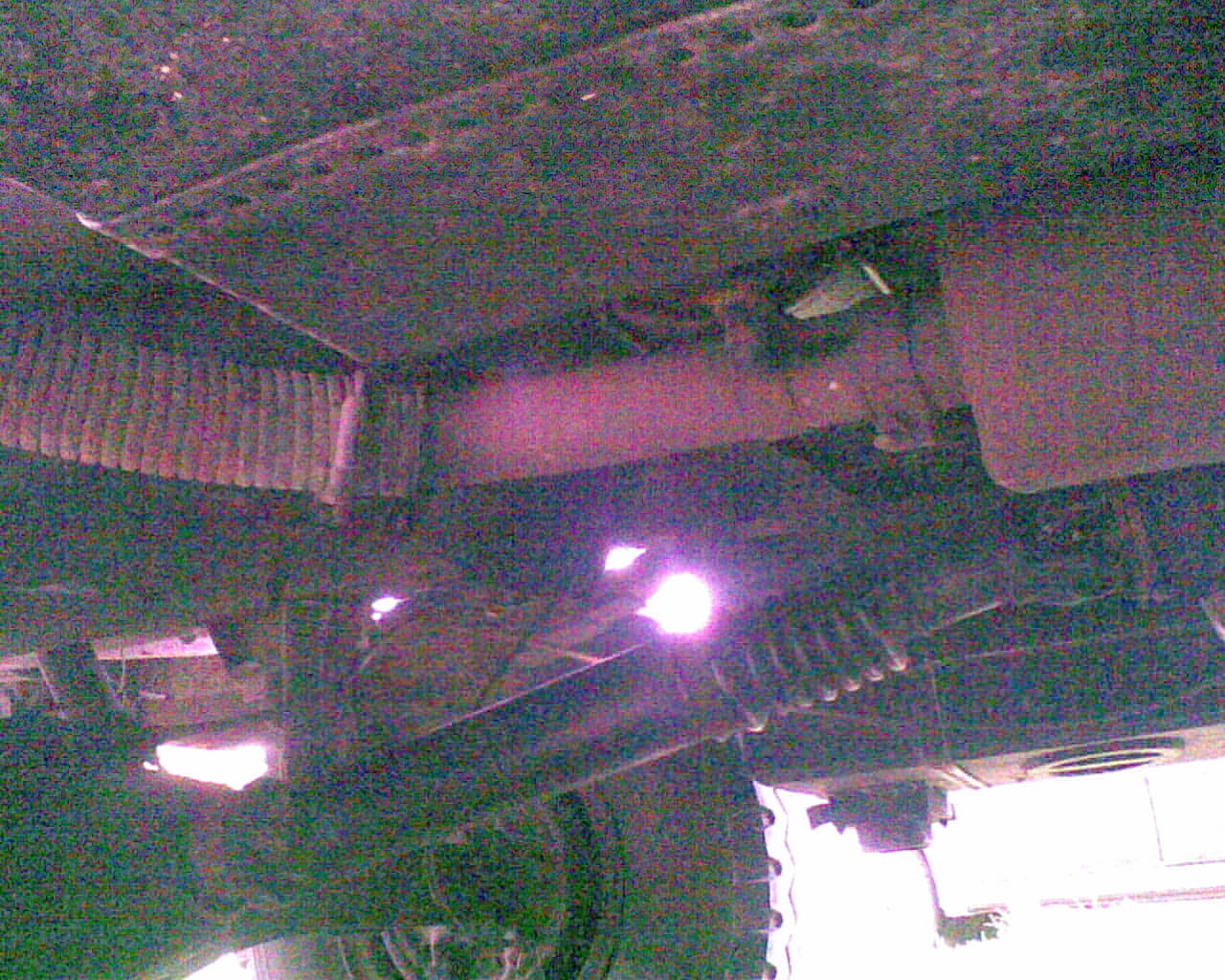

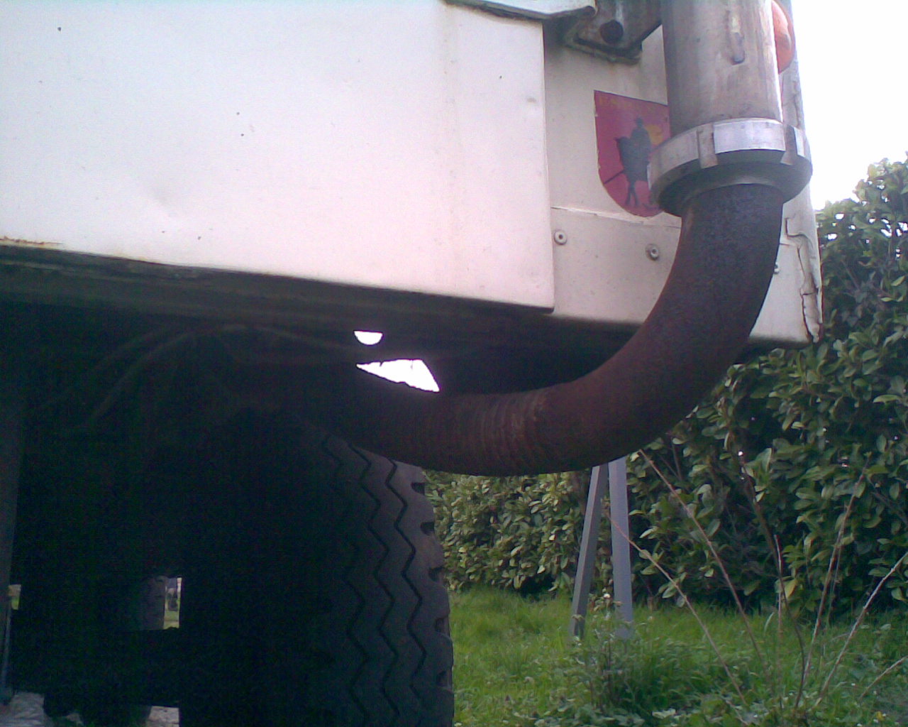

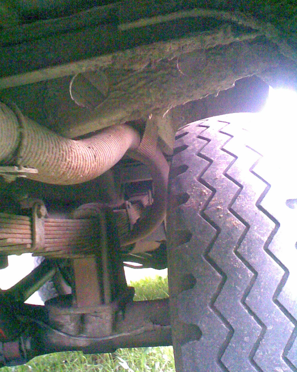

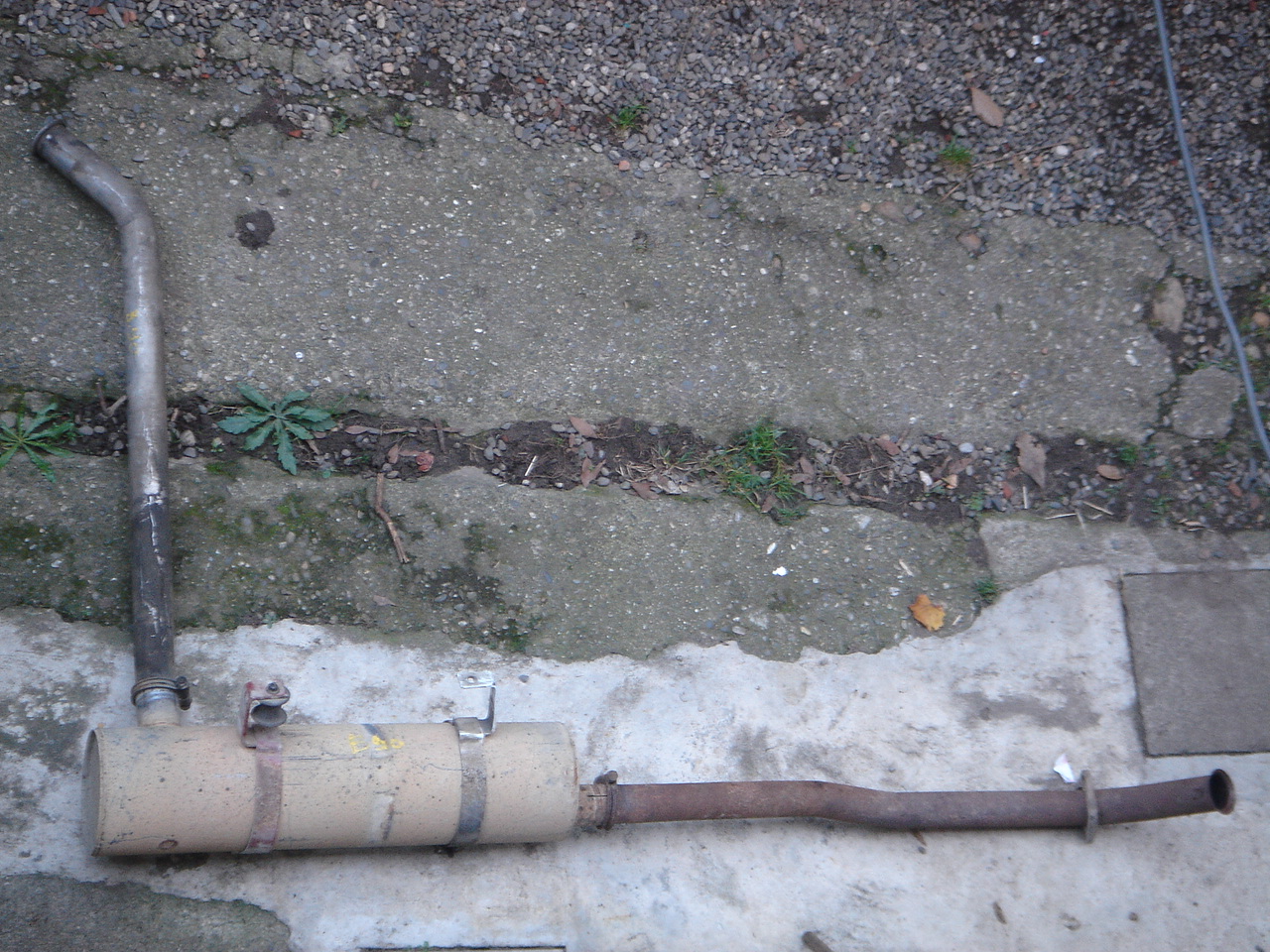

Si vous vous rappellez le montage que j'ai sur le camion avec un pot qui remonte à l'AR
voila je suis allé vous faire qqs photos
le raccord est fait avec un tuyau articulable en metal mais je sais pas d'ou ça provient
une gaine ou qq chose ds ce genre
bon je sais pas si ça va faire avancer le schmilblik mais en tous cas ça montre une realisation de la chose
a+
Dim
plus serieusement
aie aie aiePacha a écrit :Prends garde tout de même à ne pas rallonger exagérément ton tuyau, cela augmente la contre pression au collecteur d'échappement et nuit au rendement du moteur...
a+
Dim

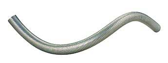

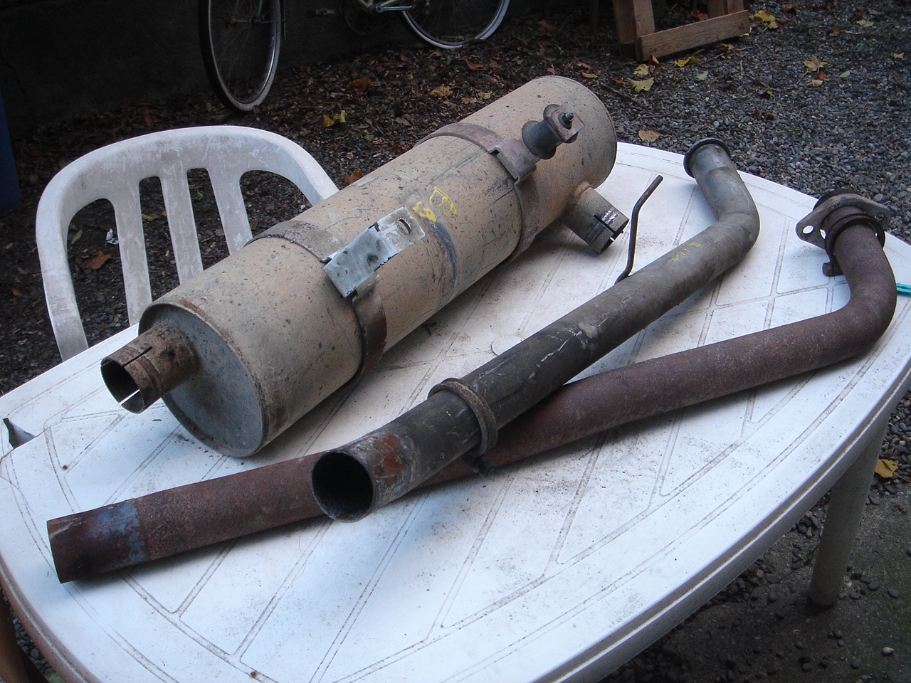

- Fichiers joints
- cette image vient du catalogue Biltema mais c'est pareil...
- Archive_Product_images_79_Large_79-103_l.jpg (4.12 Kio) Vu 20698 fois

Tu trouveras ce tube flexible chez tous le fournisseurs mécanique générale et automobiles.
ça se vend au mètre et existe en plusieurs diamètre
c'est la solution de facilité pour réaliser une ligne d'échappement sinueuse...attention , les rayons des courbes sont limitées.
on arrive a le souder (délicatement ) sur du tube normal , autrement il existe des colliers de serrage pour ce flexible
son défaut: il vieillit mal, il prend du jeu et vibre .

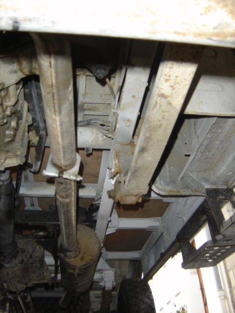

jlmontenon

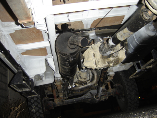

bonjour,

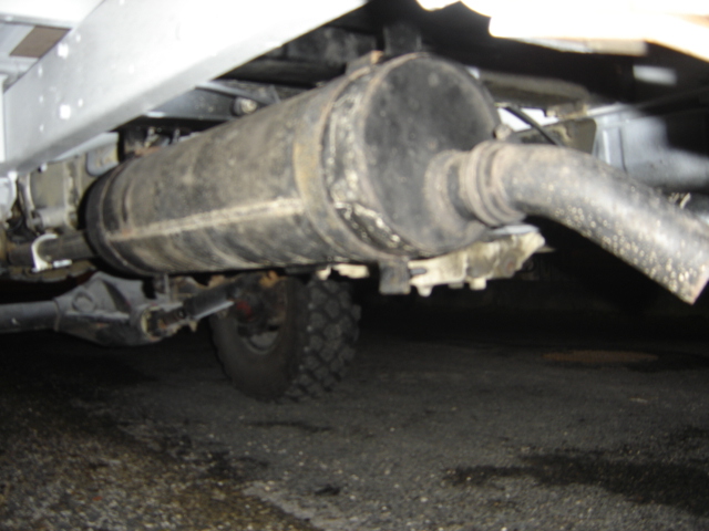

perso, j'ai déplacé le silencieux qui était entre le longeron de châssis et la carrosserie pour le mettre entre la boîte de transfert et le longeron de châssis.
La sortie du pot est un peu plus sous le fourgon et la longueur de tube légèrement réduite.
Ceci permet de libérer tout l'espace entre le longeron de châssis et la carrosserie, côté gauche pour y installer un 2ème réservoir.
voir photo
a+
JL
voir photo
a+
JL

remarque la sortie en "cheminée" de Geo n'est pas sans poser quelques problèmes de réglementation non plus
j'ai un article là dessus sur un mag land rover ou un mec c'est fait poser ce genre de chose avec un échappement prévu à l'origine comme side pipe de réplique de lotus seven...mais ils l'ont fait déconnetable...pour des questions de réglementation et contrôle pollution justement ...
je vous met ça à l'occasion si je retombe sur l'article.
