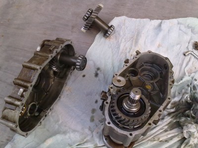

J'ai démonté cette grosse m...
Voici quelques photos...
On peut voir que la coupelle du roulement est encore sur l'axe, j'arrive pas à la déloger, pour y parvenir, il faudrait que je puisse démonter l'autre tulipe sur l'axe qui va vers le pont arrière... Et pour ça, sans clés à choc... Macache...
La théorie d'une rondelle comme le disait Bruno, Pascal et Daniel semble la plus probable...
Le roulement a deux coupelles qui a mon avis se touchent car elles sont plates...ce qui permet de serrer trés fort sans empécher le roulement de tourner correctement.
Ainsi, les deux portées du roulement, coté flasque et coté axe peuvent être sérrées...
Ca parait logique d'après vous ?

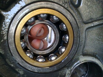

Voilà , on voit plus clair
juste 2 questions
sur la photo ci dessous quelle est cette pièce que tu tiens derrière le roulement? C'est la deuxième moitié de la cage de roulement? Sur cette pièce quel est ce bout de métal entouré de rouge?
piece dans roulement.jpg (26.67 Kio) Vu 14546 fois
sur la photo de l'arbre la pièce désignée par la flèche est libre? si oui as t' elle du jeux entre la cage du roulement restée sur l'arbre et l'engrenage?
il ne serait pas étonnant que cette pièce comporte des rainures pour la lubrification sur ses faces d'appui
pour extraire cette cage intérieure de roulement (car il faudra l'extraire), si tu n'as pas d'extracteur il faudra glisser des objets coniques derrière en tapant pour la décoller, bien que ce soit de bons acier ne marque pas les surface en tapant comme un sourd ( pas comme tu as fait sur ton doigt :mrgreen: )
- une cale de réglage serait la bienvenue entre la cage intérieure restée sur l'arbre et l'épaulement de l'arbre, une cale de diamètre extérieur égale ou inférieur au diamètre de l'épaulement de l'arbre
courage tu es tout prêt de la solution ...
Messages : 3302
Re: ced...votre nouveau copain de jeu
Message par Bruno Jordan »
Il existe un arrache spécial pour ce montage de roulement: Image
Chauffer la bague avec ça:Image en mettant un tube sur l'axe pour pas le chauffer, aidera bien.

C'est impressionnant !
Nomade, tu pousses le détail jusqu'à remarquer que je me suis fracassé un doigt ! Non... Là, je suis impressionné ! N'empèche, ça fait trop mal ce genre de connerie...
Alors, c'est en effet l'autre partie du roulement.
Le petit truc qui parait être du métal est en fait un petit morceau de pate, sorte de joint que mon mécano a mis... Donc rien du tout.
Telle qu'elle est, la bague du roulement encore sur l'axe ne laisse pas l'espace d'un ongle entre elle et la rondelle. En serrant, je pense qu'effectivement le gros engrenage avec les dents en travers (encore désolé pour ce vocabulaire simpliste) se solidarise avec l'axe, ce qu'il ne doit pas faire.
Pascal, j'ai de quoi chauffer la bague avec un truc du genre mais je n'ai rien à glisser entre...

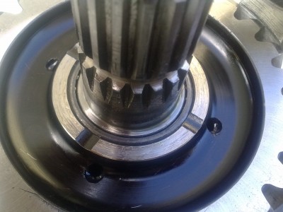

Bon...
Les amis, voici LE VERDICT:
Pour commencer, une petite photo:
C'est bien un problème de calle qu'il faudrait installer... En fait, si vous regardez bien la portée de l'engrenage, on voit bien que il y a eu de la friction et qu'un peu de matière a fichu le camp... Il est de même sur la portée des roulements à aiguilles (entre l'engrenage et l'axe).
La portée de l'axe est même pas un millimètre plus bas. Résultat: ça frotte dès qu'on serre...
Le véritable problème, c'est qu'une rondelle aussi fine, et qui en plus, doit passer dans le roulement à aiguille...j'y crois pas trop.
C'est donc une fois encore les gars de la boite d'ajustage qui n'ont pas été fichu de faire la pièce correctement :oops:
Je suis franchement en pétard. En plus, ce qui m'agace mais alors grave de grave, c'est que mon mécano m'a dit qu'il allait mettre du frein filet sur les boulons qui fixent les rouleaux...et... qu'ils étaient TOUS dévissés quand j'ai démonté... Pas la moindre trace de frein filet. Ce qui veut dire que quand bien même la pièce aurait été...la boite aurait cassée tôt ou tard...
Au final, c'est une chance que j' ai été obligé de démonter... Incroyable non ?!!!!!
Jamais mieux servi que par soi même...ou par vous les gars, des passionnés...
Là, je vais téléphoner à mon beau père qui a la pièce d'origine pour comparer les mesures...
Nomade où es tu ?
Nomade où es tu ?
Messages : 2271
Re: ced...votre nouveau copain de jeu (et son casse-tête!)
Message par Nomade »
Salut Ced,
le moral.... :D
des cales comme cela existent, si tu as des difficultés a en trouver chez toi, il est relativement facile d'en fabriquer:
-dans de la tôle style bidon ou boite de conserve tu peux en découper plusieurs que tu superposes ensuite...ce genre de tôle se découpe même avec de bons ciseaux :wink:
si tu déshabille l'arbre complètement tu pourras auparavant vérifier tes différentes cotes , longueur de la portée, et surtout la distance entre la face d'appui de la cage du roulement et la flasque qui vient se visser sur la cage du différentiel
pour la longueur de la portée(en rouge) tu ne peux rien faire d'autre que d'ajouter des cales, par contre tu peux faire surfacer la flasque (flèche rose) pour "allonger" la distance jaune
en clair il te manque 2mm à la butée de la cage de roulement ...tu fais enlever 2mm sur la surface (flèche rose)
Voilà, perso je me fabriquerais des cales et réglerais en tatonnant
Messages : 5919
Bon le dénouement semble proche, courage. Et puis comme tu le dis dans ton "malheur" tu auras pu te rendre compte que ces fichues vis du diff se barraient, c'est quand même pas rien.
Peut-être faudrait-il que tu changes de mécano par contre :?
Et avant de te défouler sur ton tourneur en métropole attend les côtes de ta pièce d'origine pour vérifier car ça semble peu probable qu'une boîte de tournage se plante sur des côtes, ils doivent quand même vérifier avant d'expédier au client, et l'argument de Pascal qui dit que ça serait étrange que la mise à sa place de l'ensemble soit uniquement dû à l'assemblage des deux carters me semble juste aussi.
A la lumière de ta photo je rejoins l'avis de cales de réglage manquantes :wink:

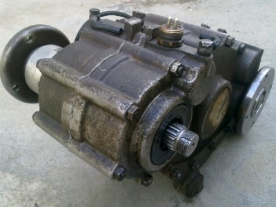

OB1KnoB a écrit :... ça semble peu probable qu'une boîte de tournage se plante sur des côtes, ils doivent quand même vérifier avant d'expédier au client...
on se faisait éxactement la même remarque avec Daniel....mais n'oublions pas qu'il y a un précédent:
Ced a écrit :....
Pour ne pas faire simple, ils n'ont pas pu me la faire vraiment à l'identique, même les trous n'étaient pas au bon diamètre... ...
bon.. je suis content que tu ais compris ce qu'il y a à faire Ced... moi j'avoue que je n'ai pas encore regardé les nouvelles photos...
j'ai juste envie de te demander si tu peux nous en faire une du roulement ou tout autre guidage qui se trouve a l'autre bout de cet arbre dans la couronne dentée intérieure :wink: et dans lequel rentre le bout pilote
hippo a écrit :... il faudrait voir ce qui tient l'autre coté de l'arbre... mais j'ai l'impression qu'il n'y a qu'un recentrage dans la couronne de l'arbre de sortie arrière.
