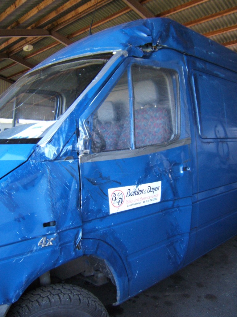

Eh bien voilà, bonjour à tous les utilisateurs du forum, je m'appelle Cédric, je possède depuis maintenant 4 ans un Sprinter 312D 4x4. Pour la petite histoire, j'ai été le chercher en Autriche, il était accidenté et appartenait à la compagnie de gaz allemande ! Les gars de la compagnie avaient dû trés probablement prendre un gros dévers avec et l'avaient couché sur le coté, abîmant franchement la carosserie... Je l'ai ensuite fait venir en France sur un camion puis j'ai commencé l'amenagement en camping-car avec l'aide de ma femme pendant qu'un ami carrossier s'occupait de refaire l'extérieur...

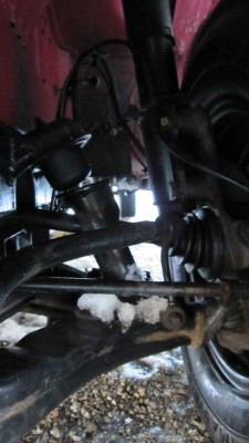

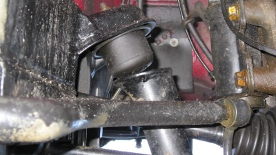

J'en suis plutôt content, j'ai malgré tout un petit souci concernant la qualité de l'amortissement du train avant. En effet, le poids du véhicule étant élevé (presque 3,5 tonnes tous pleins faits), les tampons en cahoutchouc prévus en cas de talonnement touchent déjà sans rouler...
Du coup, le véhicule se dandine comme un saucisson à la conduite!!!
Mes amortisseurs ont été changés, il y a déjà deux lames transversales à l'avant, je ne sais pas trop comment arranger l'affaire.
J'ai lu sur ce forum qu'il était éventuellement possible de mettre des amortisseurs combinés en enlevant carrément les lames... Avez vous des idées, des conseils ?!!

C'est un peu le problème de tout les véhicules avec suspensions triangulées à l'avant.
Je pense que plutôt que de vouloir remplacer les lames transversales dans ton cas il vaut mieux garder les lames et rajouter un amortisseur combiné et surtout renforcer les ancrages.
Merci.
Hello et bienvenue a toi et ton sprinter :wink:
Sur les calles tu es :shock: en plus à l'avant :roll: bon y pas beaucoup de marge ......
Déjà que le train avant c'est pas forcement une réussite ,avec ses lames en large :roll: (merci bruno :wink: ) :( . Niveau confort j'ai toujours trouvé l'avant bien spéciale ( je fait des rebonds aussi sur les "oups" qui se suivent :( )

pour les amortisseurs faut voir n importe quel préparateur 4X4, par contre a voir les supports supérieurs comme dit bruno sinon pour infos le miens c est un 413 donc poids lourd déclassé et j ai le problème inverse, il est bien trop dur

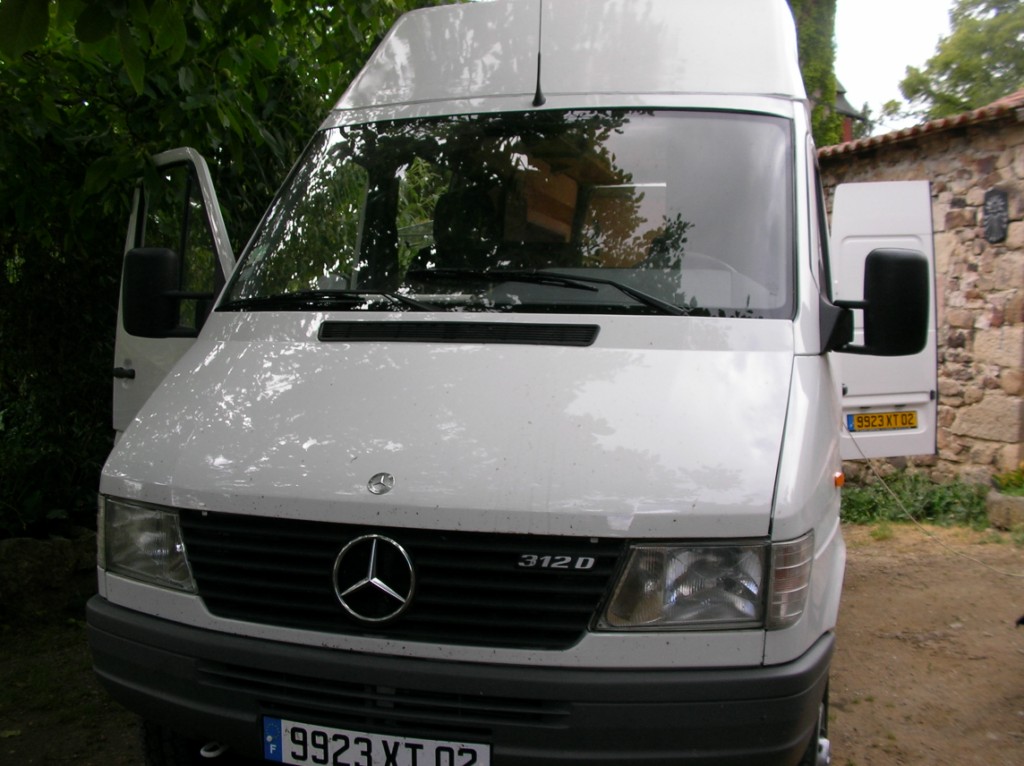

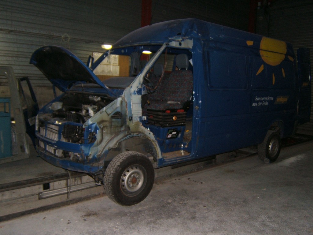

Véhicule gaz allemand.
Comme vous le voyez, le coté est bien amoché !

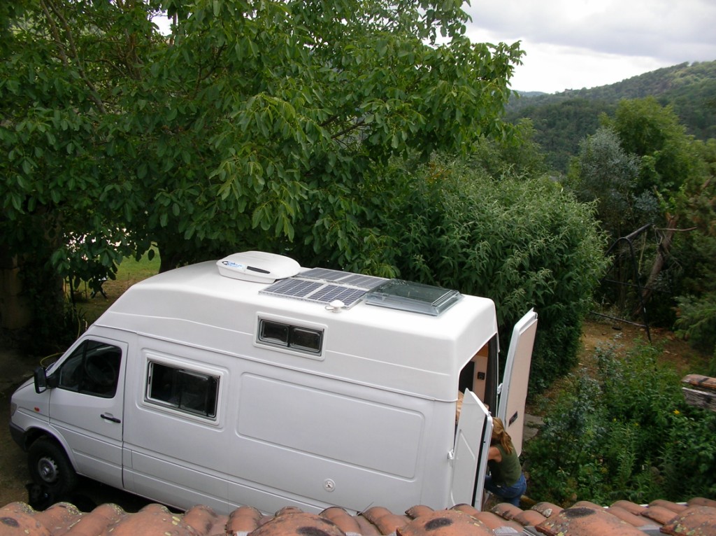

Une fois refait...
Une fois refait...

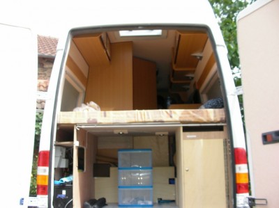

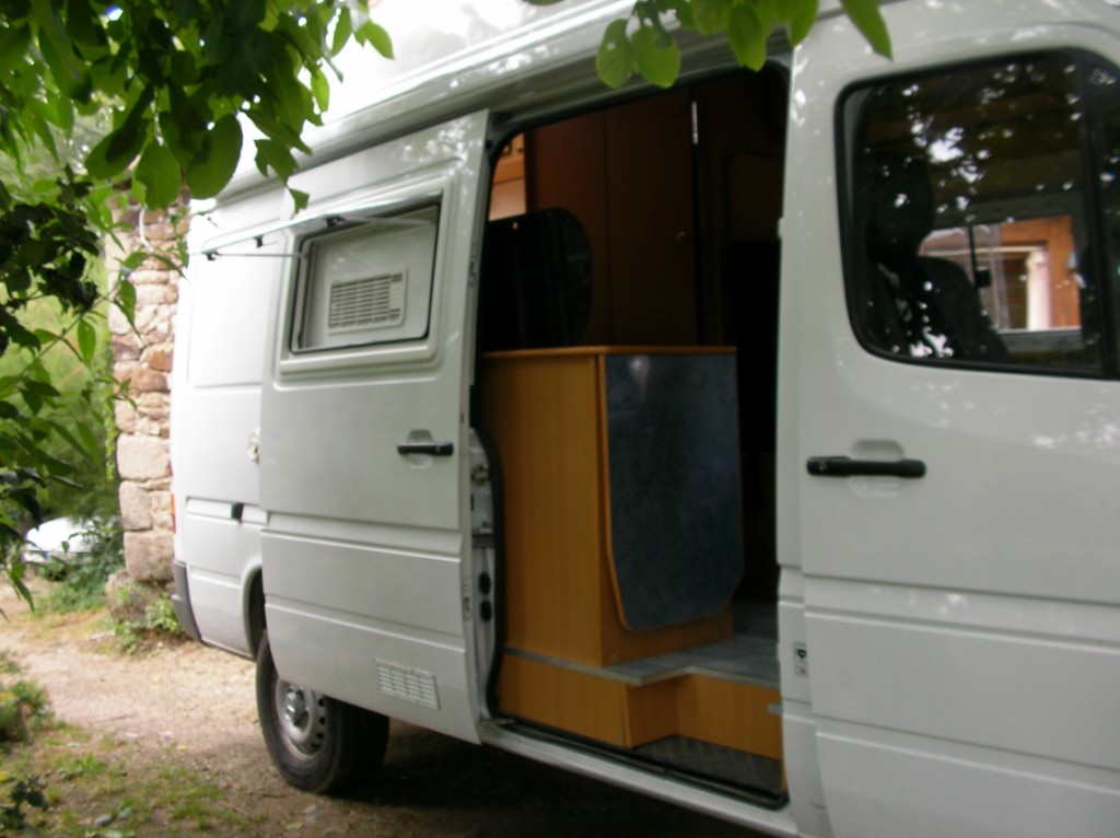

Voili voilou pour les photos.

Hello,
très jolie se sprinter :wink: ,t'en a profité pour mettre une rehausse de type CC .
La châssis il avait rien ? je pense que non :lol:

whaouu gros gros travail sur la carrosserie !! (j'en deduis que qd même la caisse n'etait pas trop deformée)
pour repondre à Kabis: (et avoir la confirmation aussi) le sprinter c'est une caisse autoportée non :?: ou j'me gourre :?:
beau travail et donc beau résultat :wink:

La carrosserie, c'était quand même beaucoup de travail, au final, portes, ailes, pare-brise et pavillon ont été changés. Il a fallu refaire l'arceau de sécurité qui était enfoncé. Mon ami l'a découpé, refait et re-soudé...
Je dois avouer que c'était audacieux et qu'à plusieurs moments j'ai cru m'être royalement planté. En plus, le véhicule devait être homologué Camping-car et devait donc passer aux mines !!! J'ai oublié de dire qu'il m'a fallu un certificat de conformité car le sprinter 312 4x4 n'était pas reconnu en France, le modèle CDI lui était connu, allez comprendre...Tout un programme !
