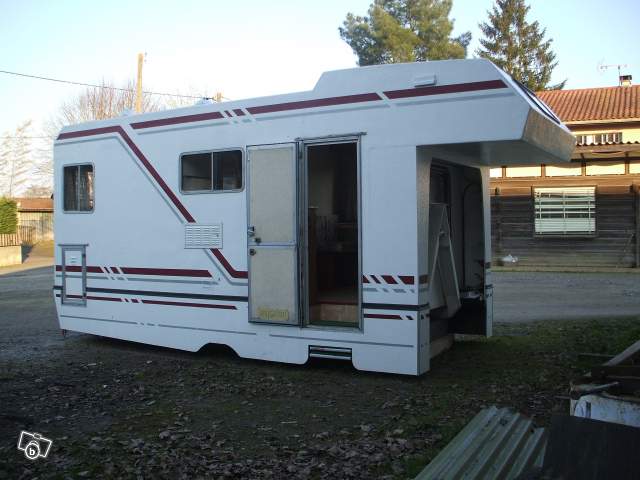

euh ça a pas l'air donné cette affaire là...3500 ferme
puis ça doit peser une tonne :shock:
j'ose espérer que celui ci est pour PL....
http://www.leboncoin.fr/vi/91285485.htm?ca=12_s

La cellule ça pourrait donner un truc dans le genre!
Que j'installe le système sur le bahut mais c'est un faux châssis ce ne doit pas être trop compliqué + une prise de force et une pompe sur la boîte (que l'on doit pouvoir acheter en même temps que le reste...
L'idée me botte...
