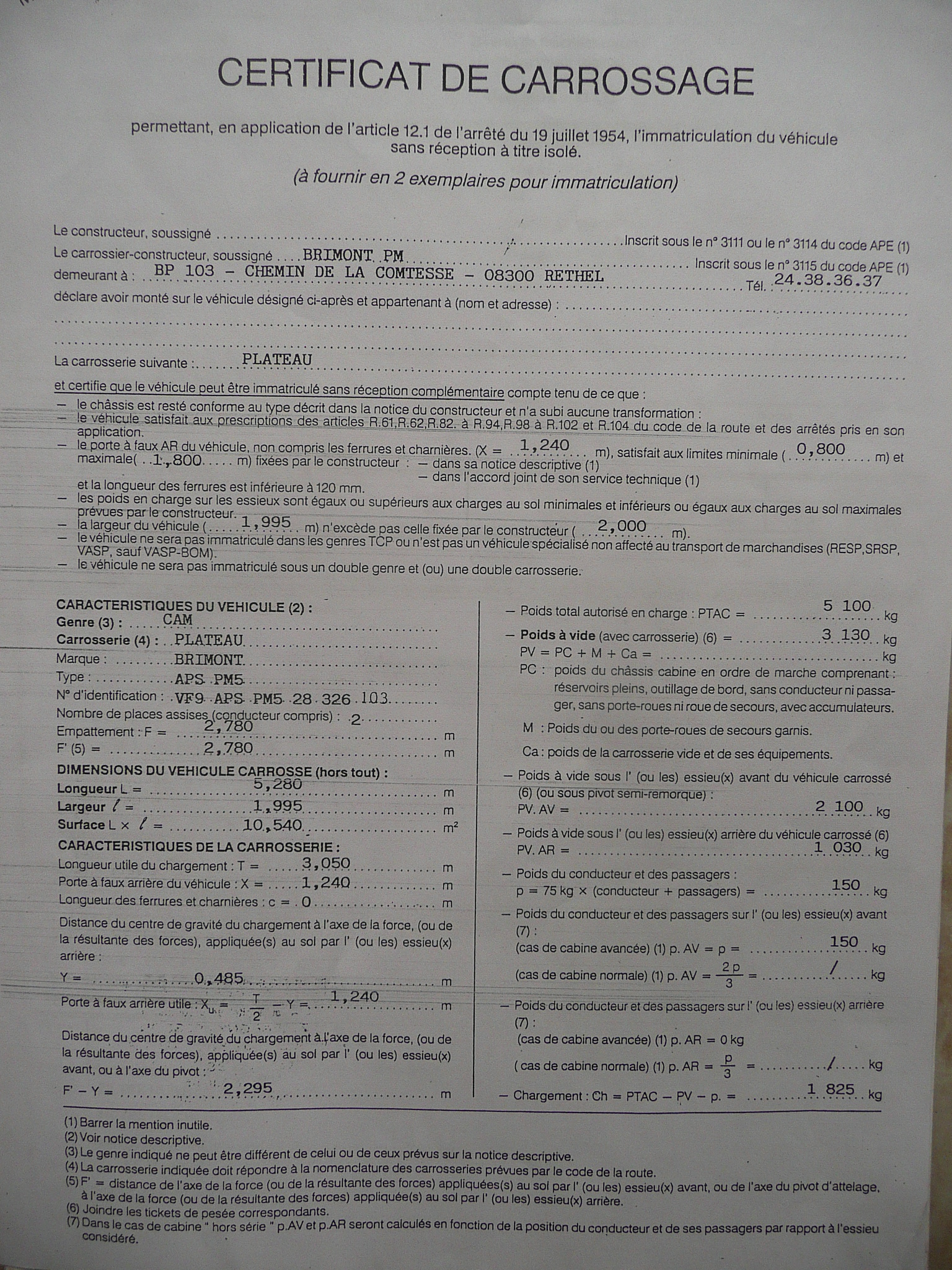

Bonjour à tous !
Suite de la suite pour moi .... (égoïste ou parfum du même nom .. Chercher l'erreur .. :lol: :lol: :lol: )
J'avais lu un article que je ne retrouve pas ! Concernant les certificats de carrossages ...
Cependant, J'avais pu "éditer" la version vierge qui était jointe en lien ...
Je me crois me souvenir que quelqu'un cherchait une version "remplie", cela existe t-il ? sur le blog ?
J'ai pas trouvé ... !
Pour info, je passe d'un Benne Amo à Plateau ... Je cherche un doc "rempli" pour savoir ce que le carrossier va être tenue d'effectuer comme mesures. Surtout avoir une idée de la démarche et des nécessitées ...
En fonction des infos portées, je souhaiterais "anticiper" la chose pour l'aider & aller au plus vite ...

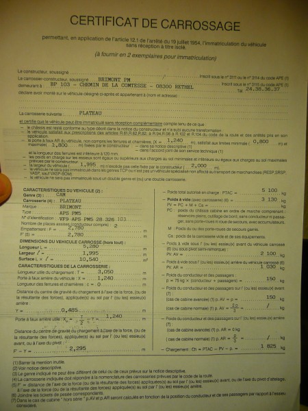

c'est pas toi que ça va aider beaucoup...mais voici un exemple de certificat de carrossage rempli :wink:

Par contre, sous ce format là, .... je n'arrive pas à lire ...
Regarde, si tu peux arranger ?
j'aurai un point de vue :lol: :lol: :lol: plus clair sur cette affaire :lol: :lol: :lol:
Merci encore
a+
Messages : 22834
Re: CERTIFICAT de CARROSSAGE
voilà...
il est pas récent..j'ai pas regardé si les rubriques correspondent au model vierge.
cliques 2 fois sur l'image
