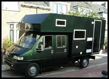

Salut à tous,
Toujours à la recherche d'un engin avec cellule, je suis tombé sur ce Fiat dble cab de '96, 99000km. Entretiens à jour. Pneumatique en bon état. 4X4 optimalisé en 2009 (nouveau cardan).
3 places devant, banquette ou sièges derrières, au choix. Séparation cabine/cellule mais avec passage raisonnable et vertical (visible sur photo).
La cellule avec pan coupé date de 2006, en alu isolé, équipé assez sommairement mais de qualité: dinette, réfrigérateur, gaz 3 points, evier, 2 réservoir d'eau mais pas de douche, ... je n'en sais pas plus, je vais le voir ce midi.
Homologué CC 4 personne.
10000€ avec contrôle technique en ordre, pas de problème pour l'immatriculation. Le prix me parait correct, exact?
Que penser de ce type de véhicule point de vue fiabilité? Je sais bien que pour ce qui est du franchissement, cela doit être assez limité mais comment est-ce que cela roule sur route ou chamin, sable?
Je ne trouve rien comme essai sur le net, donc je me tourne vers vous.

C'est un " tout chemins" plus qu'un "tout terrain"
Si c'est pour faire du tourisme en Afrique oui si c'est pour traverser des cordons de dunes non.
Niveau fiabilité: tout bon sauf la boite qui est fragile. Le fait de passer en 4X4 engendre des contraintes qui dépassent ses capacités. Donc tant que tu ne forces pas c'est bon et si tu dépasses ses capacités c'est plus bon, le problème est de savoir quand est le palier à ne pas dépasser.
Bruno
PS le prix est correct si il est homologué VSAP

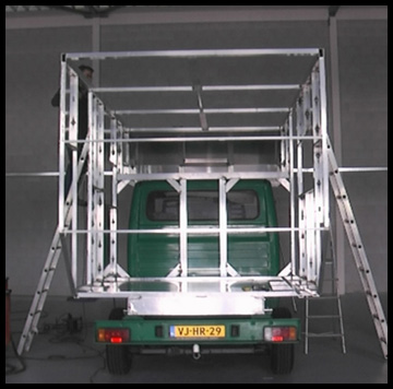

La cellule mesure 3m de long dont 2,5m à plat X 2,15m de large X 2,1m de haut en feuille d'alu isolée, assez basique: l'intérieur est fait de panneaux en bois multiplex, coupés un peu à la" va vite", sans finition, vis souvent apparente. Il y a assez d'armoires de grandes dimensions. Fonctionnelle (bien que les armoires à portes coulissantes soit difficile à ouvrir) mais visuellement assez décevante. Pas de peinture à l'intérieur des armoires.
