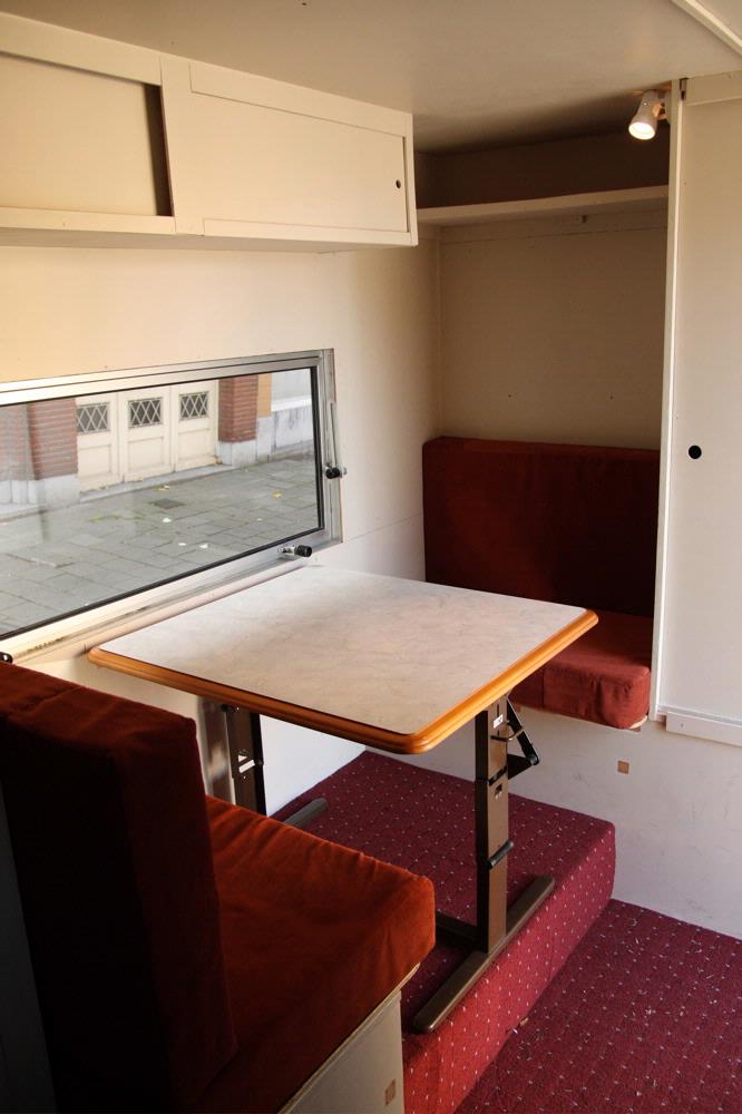

La cellule mesure 3m de long dont 2,5m à plat X 2,15m de large X 2,1m de haut en feuille d'alu isolée, assez basique: l'intérieur est fait de panneaux en bois multiplex, coupés un peu à la" va vite", sans finition, vis souvent apparente. Il y a assez d'armoires de grandes dimensions. Fonctionnelle (bien que les armoires à portes coulissantes soit difficile à ouvrir) mais visuellement assez décevante. Pas de peinture à l'intérieur des armoires.
Les fenêtres sont en double vitrage, type bateau.

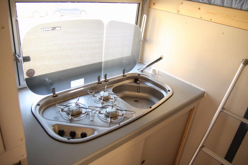

Cette cellule comporte 2 réservoirs d'eau propre (1 de 50L? et 1 de 80L?) un grand réfrigérateur à compression Waeco, un onduleur Waeco de 100w, un tableau électrique pour tous les branchements prévu pour ajouter aussi des panneaux solaires, un tableau pour voir la charge de batterie de bord (grosse batterie Varta neuve de 180Ah, 20h), la charge de la batterie du moteur (non raccordé), allumage de la pompe pour robinet évier, niveau d'eau du petit réservoir 50L. Le petit réservoir est remplissable par l'extérieur, le grand par l'intérieur, c'est moins pratique
Pas de chauffage, ni de boiler eau chaude. Pas de douche non plus mais un compartiment en bois peint avec wc cassette de 82X65cm. Avec la cassette seulement accessible à l'intérieur ... de la cellule.

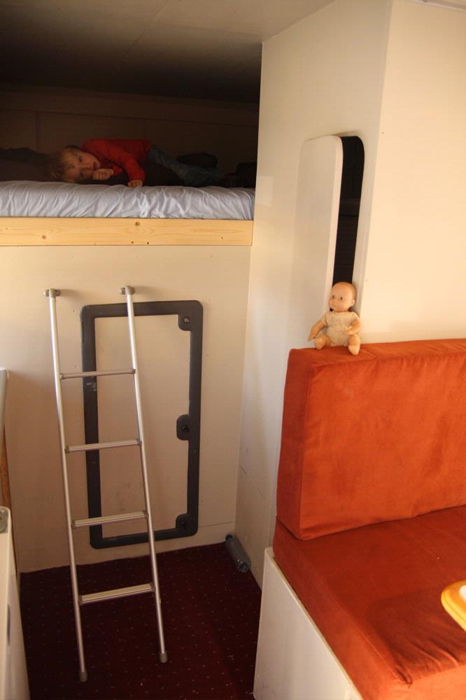

La capucine est énorme, 210 de large X 195 de profondeur, armoire de 30cm au fond. Si on fait sauter ces armoires, on pourrait donc dormir à 3 avec un enfant
sur un matelas de 200cm, les pieds au fond de la capucine (vers l'avant du véhicule).
L'approvisionnement en gaz est fait à partir d'une bonbonne de 25L de LPG, elle se trouve dans un compartiment juste devant le coin coupé.
