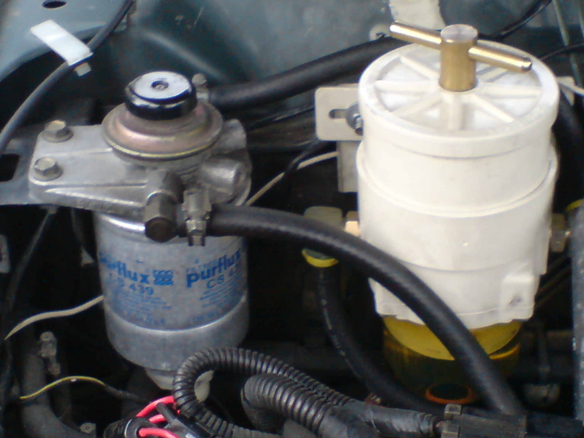

sur mon troll j 'ai un préflitre Raccor 500 pour le gasoil , il existe le même model avec rechauffeur pour l hiver , c 'est peut être de ce côté aussi qu'il faudrait voir

Exact, c'est ce que je vais monter sur mon camion (c'est une résistance électrique qui est montée dans le filtre).troubadour16 a écrit :sur mon troll j 'ai un préflitre Raccor 500 pour le gasoil , il existe le même model avec rechauffeur pour l hiver , c 'est peut être de ce côté aussi qu'il faudrait voir

Tu signales un changement d 'injecteurs suite au mauvais gas-oil turc , est ce qu'il n'y aurait pas un mauvais réglage des injecteurs , le filtre a été changé aussi?
Comme dit Pascal il faut savoir si le vrai problème est dû au froid ou à l'altitude , moi je penche plutôt pour le froid. Le gasoil que tu utilises est-il meilleur qu'en turquie ou de mauvaise qualité ?
Mon beau père à l'époque des renault 18 turbo diesel avait eu le problème dans les alpes , on croyait à l'altitude et le mécano , avait monté un réchauffeur de gasoil pour lui prouver que cela venait de là en lui disant qu'il ne lui ferait pas payer s'il s 'était trompé. Il s'est avéré que c'était bien ça , peut étre qu'il faut chercher de ce côté...

Sur certains B un réchauffage de gas-oil sur le filtre à Gas-oil.
