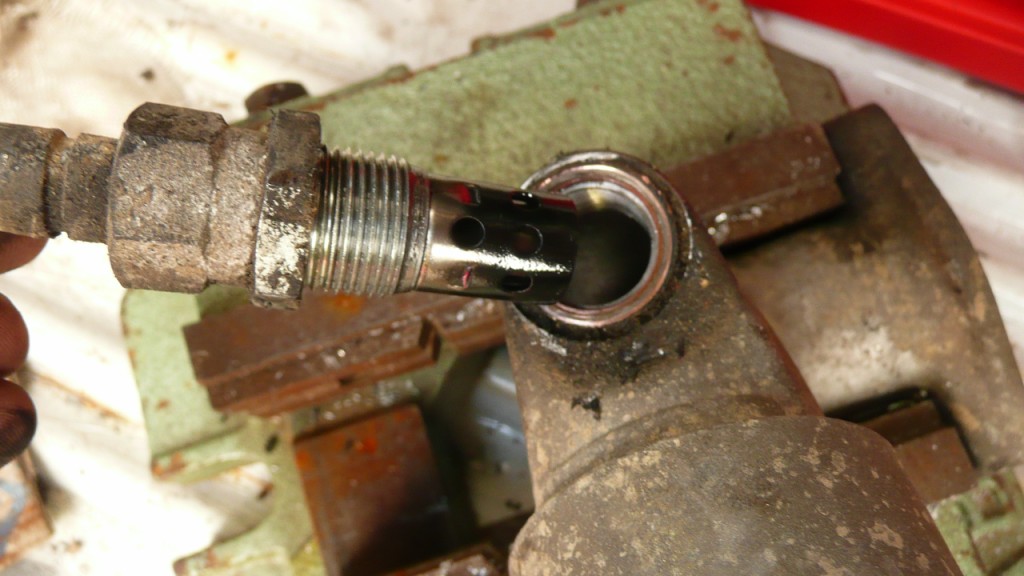

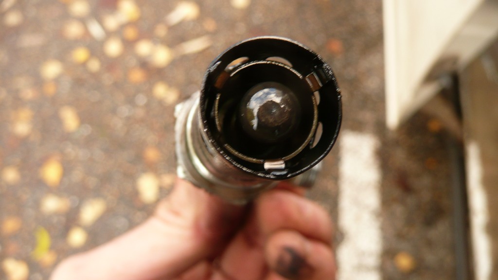

- Messages : 3689
Re: Démarrage à froid en altitude
Sur nos TP3, il y a une grosse bougie entre le filtre à air et l'admission qui fait bruler du gasoil (apporté par une durite sur le circuit de retour au réservoir) afin de réchauffer l'air d'admission. Peut-être est-ce un système du même genre...hippo a écrit :Ils sont par contre souvent équipe d'un Thermostat situé dans la pipe d'admission pour réchauffer l'entrée d'air (au démarrage)
source: http://pagesperso-orange.fr/F.Dichamp/moteur.htm

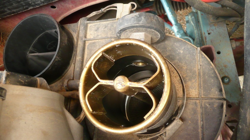

- Messages : 21499
ça semble être la même chose sur la pipe en sortie de turbo du sofim:
