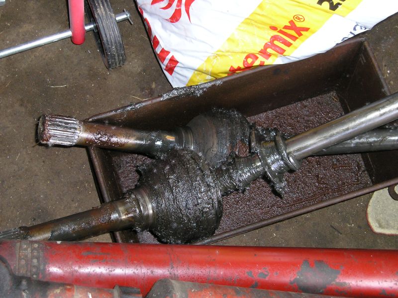

Yop, comme chaque année l'AG d'INTER TP3 est l'occasion de préparer le B90 à ce long périple.
Cette année on s'occupe des joints homocinétiques du pont avant :
bval

j'aurais bien aimé voir des photos des joints homocinétiques et de la tripaille qui va autour , c'est encore possible ?

Bon alors, un vieux pistolet à peinture, 4 litres de gas-oil et 250 ml d'essence A et une douche plus tard le verdict tombe sans appel :
Messages : 4145
Re: Préparation pour l'AG2008 INTER TP3
Bref le cardan avant gauche présente une usure moindre comparé à celui de droite. Nous allons les apporter chez un spécialiste des transmissions à Saint-Quentin cette semaine. Mais j'ai bien peur que le joint homocinétique le plus abîmé ne puisse être réparé. Sauf si on trouve une société qui pourrait refaire la cage des billes. Des idées dans l'assistance ? Bruno le cardan que tu as envoyé à Marseille tu avais payé combien ?
Petit rappel : 3000 euros hors taxe y'a plus d'un an chez RVI le cardan.
je suis passé par Jeff car la boîte (Béziers ou Sète) ne travaille pas avec les particuliers.
Prix de tête 600 euros.
Peut-être qu'il existe sur un autre véhicule.
As-tu une réf. marquée dessus ?
PS. Les cassures en bord de pièces ne sont pas très graves.
C'est surtout l'usure qui fait "craquer".
Chez moi les billes étaient rouillées + beaucoup de jeu.
je me suis fait assassiner aussi chez Renault pour la boîte transfert qui était une Steyr Puch fabriquée par ZF, ces derniers n'ont pas voulu me répondre, ils ont des accords avec Renault, business is business !
ne peux-tu pas tenter la filière Hurtz pour avoir la référence du joint, ou au moins savoir s'ils se montent sur d'autres véhicules
peut-être qu'un spécialiste au vu du joint pourra te proposer un clone
les Ponticelli sont montés avec quoi ? et les Iveco, ils ont quoi eux ?

Bon voilà,
J'ai porté nos pièces chez un réparateur de cardan à Saint-Quentin.
Bon déjà ils vont vérifier et équilibrer nos trois arbres de transmission + réparer celui qui va de la BV (boîte de vitesses) à la BT (boîte de transfert) et qui tient avec un collier cerflex.
Ensuite ils vont essayer de nous trouver quatre amortisseurs.
Et pour les joints homocinétiques, peu d'espoir mais ils vont faire plusieurs boîtes différentes spécialisées dans la réparation de ces derniers.
Sébastien.

Great news,
Nos arbres de transmission et surtout les joints homocinétiques sont réparables.
La suite bientôt.
Devis de 650 euros pour réparation (usinage) des deux joints homocinétiques.

Bastien a écrit :
Great news,
La suite bientôt.

en quoi consiste leur usinage ? le métal n'est pas traité ?
si il manque de la matière (par usure) ce n'est pas en usinant qu'on va en remettre à mon sens, tu peux expliquer

bval a écrit :
Bastien a écrit :
Great news,
La suite bientôt.
hello
pour une bonne nouvelle, en voilà une !
surtout, garde bien l'adresse ça peut servir
Ils réusinent les gorges et mettent des billes un peu plus grosses.
