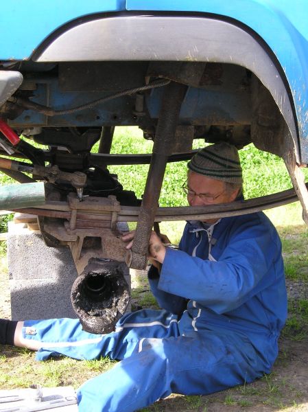

Yop, comme chaque année l'AG d'INTER TP3 est l'occasion de préparer le B90 à ce long périple.
Cette année on s'occupe des joints homocinétiques du pont avant :
Préparation pour l'AG2008 INTER TP3
- Messages : 4150
bval
Re: Préparation pour l'AG2008 INTER TP3
Bastien a écrit :Yop, comme chaque année l'AG d'INTER TP3 est l'occasion de préparer le B90 à ce long périple.

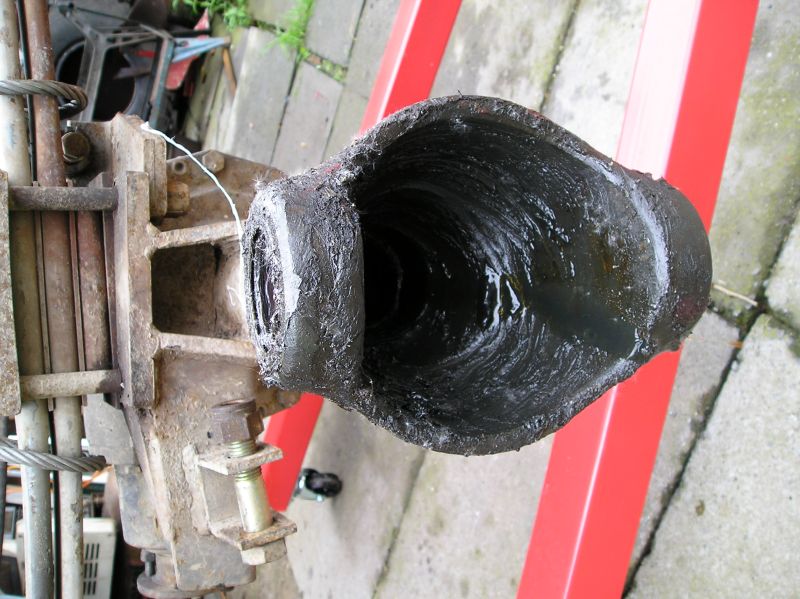

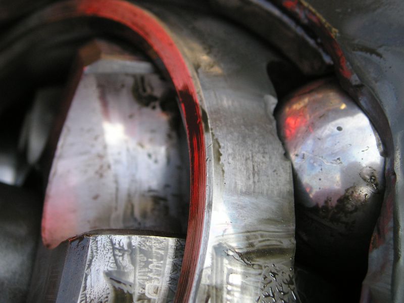

Bon alors, un vieux pistolet à peinture, 4 litres de gas-oil et 250 ml d'essence A et une douche plus tard le verdict tombe sans appel :
- Messages : 4150

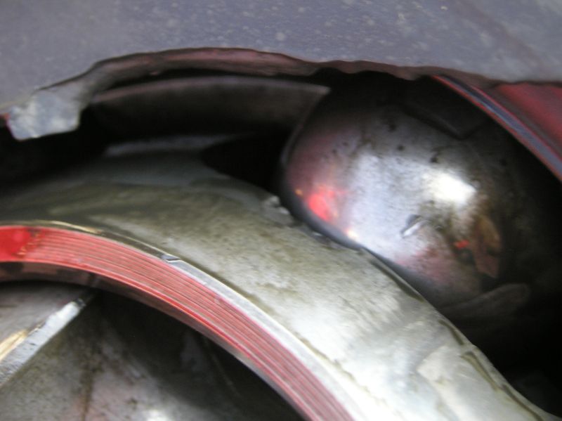

Bref le cardan avant gauche présente une usure moindre comparé à celui de droite. Nous allons les apporter chez un spécialiste des transmissions à Saint-Quentin cette semaine. Mais j'ai bien peur que le joint homocinétique le plus abîmé ne puisse être réparé. Sauf si on trouve une société qui pourrait refaire la cage des billes. Des idées dans l'assistance ? Bruno le cardan que tu as envoyé à Marseille tu avais payé combien ?

Bastien a écrit :Bruno le cardan que tu as envoyé à Marseille tu avais payé combien ?
je suis passé par Jeff car la boîte (Béziers ou Sète) ne travaille pas avec les particuliers.
Prix de tête 600 euros.
Peut-être qu'il existe sur un autre véhicule.
As-tu une réf. marquée dessus ?
PS. Les cassures en bord de pièces ne sont pas très graves.
C'est surtout l'usure qui fait "craquer".
Chez moi les billes étaient rouillées + beaucoup de jeu.
RePS.
Tu m'étonnes que ton engin soit "lourd", t'as vu l'épaisseur des disques !
Bruno

Bastien a écrit :Bref le cardan avant gauche présente une usure moindre comparé à celui de droite. Nous allons les apporter chez un spécialiste des transmissions à Saint-Quentin cette semaine. Mais j'ai bien peur que le joint homocinétique le plus abîmé ne puisse être réparé. Sauf si on trouve une société qui pourrait refaire la cage des billes. Des idées dans l'assistance ? Bruno le cardan que tu as envoyé à Marseille tu avais payé combien ?
Petit rappel : 3000 euros hors taxe y'a plus d'un an chez RVI le cardan.
je me suis fait assassiner aussi chez Renault pour la boîte transfert qui était une Steyr Puch fabriquée par ZF, ces derniers n'ont pas voulu me répondre, ils ont des accords avec Renault, business is business !
ne peux-tu pas tenter la filière Hurtz pour avoir la référence du joint, ou au moins savoir s'ils se montent sur d'autres véhicules
peut-être qu'un spécialiste au vu du joint pourra te proposer un clone
les Ponticelli sont montés avec quoi ? et les Iveco, ils ont quoi eux ?

Bon voilà,
J'ai porté nos pièces chez un réparateur de cardan à Saint-Quentin.
Bon déjà ils vont vérifier et équilibrer nos trois arbres de transmission + réparer celui qui va de la BV (boîte de vitesses) à la BT (boîte de transfert) et qui tient avec un collier cerflex.
Ensuite ils vont essayer de nous trouver quatre amortisseurs.
Et pour les joints homocinétiques, peu d'espoir mais ils vont faire plusieurs boîtes différentes spécialisées dans la réparation de ces derniers.
Sébastien.

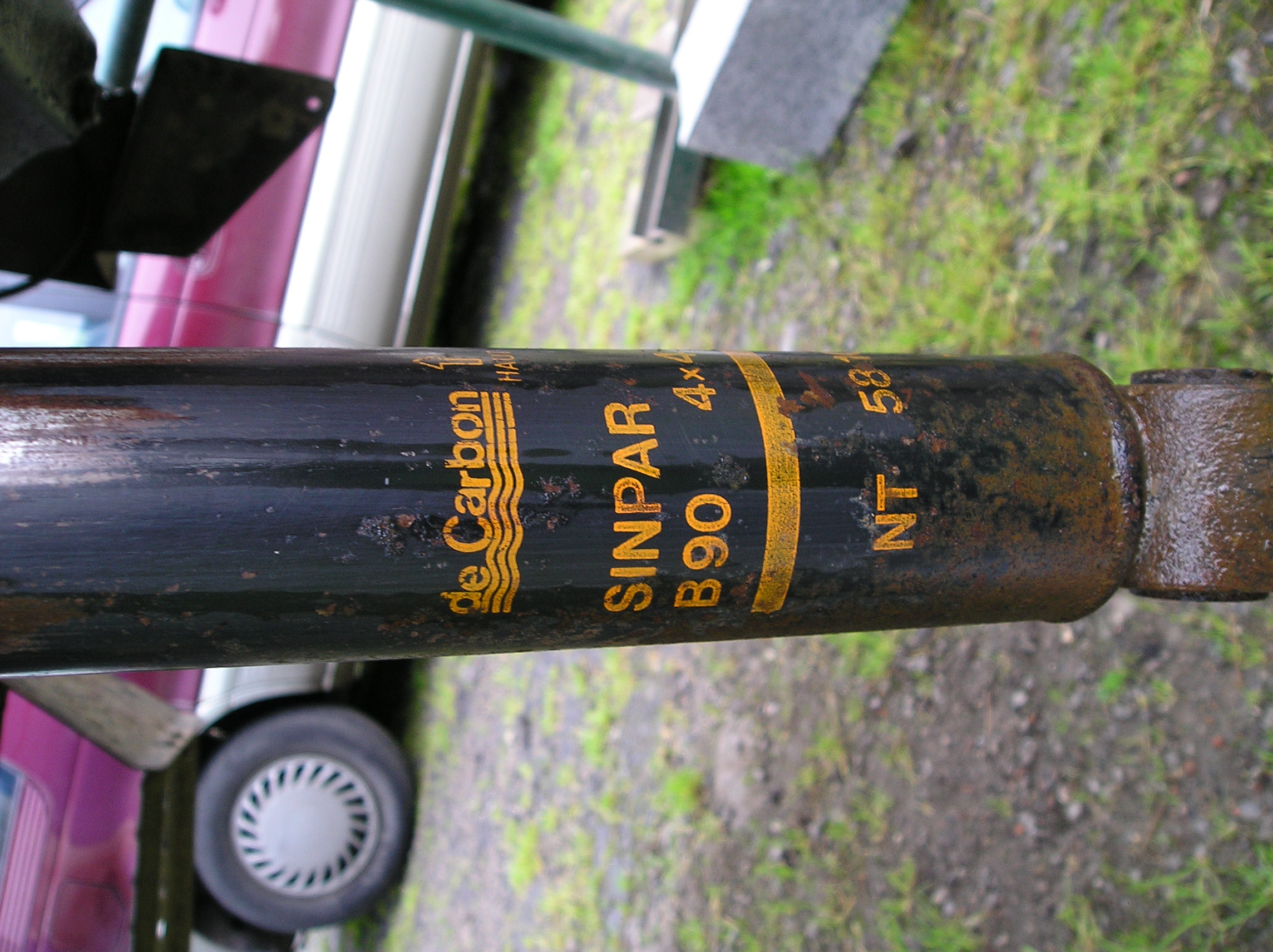

de Carbon
SINPAR
B90 4x4
NT 5810 111 093

Nos arbres de transmission et surtout les joints homocinétiques sont réparables.
La suite bientôt.
Devis de 650 euros pour réparation (usinage) des deux joints homocinétiques.

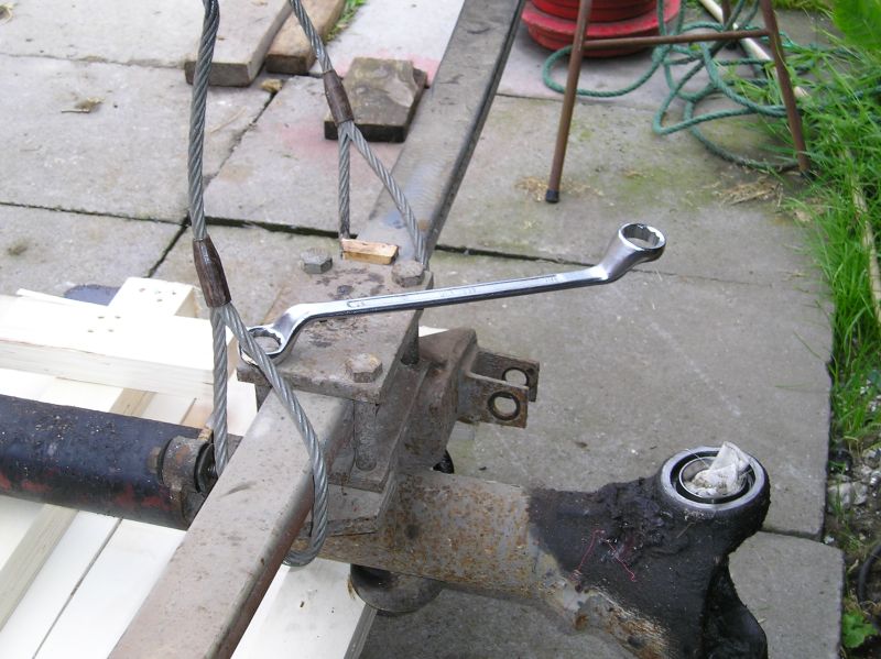

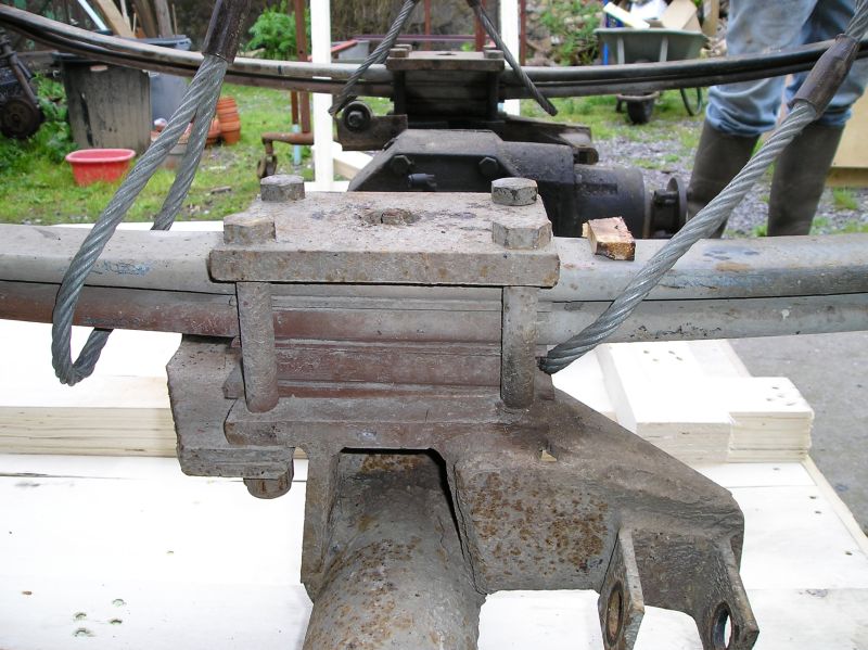

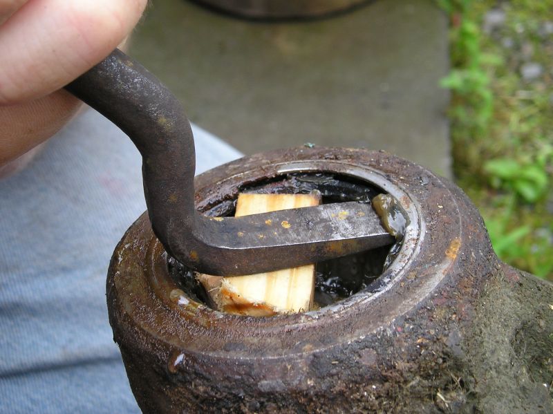

Avancé des travaux !
Voilà aujourd'hui démontage prise des mesures pour les joints et les roulements, la commande partira demain et vendredi je devrais avoir toutes les pièces.

Bastien a écrit :Great news,
La suite bientôt.Devis de 650 euros pour réparation (usinage) des deux joints homocinétiques.
hello
pour une bonne nouvelle, en voilà une !
surtout, garde bien l'adresse ça peut servir
en quoi consiste leur usinage ? le métal n'est pas traité ?
si il manque de la matière (par usure) ce n'est pas en usinant qu'on va en remettre à mon sens, tu peux expliquer
- Messages : 3351
bval a écrit :Bastien a écrit :Great news,
hello
Ils réusinent les gorges et mettent des billes un peu plus grosses.

Hello, pour info, j'ai changé les amortos du berbère, chez RVI avec 20% de remise, 195 € TTC pièce. Je les ai montés, je ne reconnais pas la bête, j'ai aussi changé toutes les rotules avant, et pour info, les prix des pièces en Tunisie n'ont rien à voir avec nos "chers" RVIstes. Je donnerai, dès que j'aurai retrouvé la carte de visite les coordonnées de ce distributeur qui expédie dans toute l'Europe. juste pour info, la rotule en sortie du boîtier de direction, 12€ et le croisillon de l'arbre primaire, 15 €, !!!! à vos calculettes !!! à bientôt sur les ondes

Tu dis que tu as monté des amortisseurs de chez Renault, c'est quelle marque ? du Renault ?
C'est dommage qu'on ne se soit pas mis au point tous ensemble sur ce sujet un peu plus tôt, là on est en train de passer commande à plusieurs pour des KONI à 122€ TTC ![]()

Pour ce qui est des amortos, Koni est vendu chez Ets Pourchier à Marseille mais j'ai bien entendu questionné, ils ne sont pas en stock, la fabrication est hollandaise, et la date de livraison n'est pas fixée voire peut-être jamais. Les miens étaient, comment dire, rincés de chez rincés, donc j'ai opté pour des origines, en fait des "de carbon", ils vont bien avec le camion, et sans aller à dire que c'est une Citroën C6, je peux dire qu'il est confortable !!!! Mais tu verras à l'AG, le berbère a subi des modifs balèzes, et il est encore plus performant. J'ai refait ma boîte transfert, mon mécano personnel (Denis le point G) s'est chargé de la révision et pour un prix modique, hors Ricard, j'ai une boîte neuve, et comme dans le même temps, j'ai changé tous les silent blocs et fait des supports boîte de vitesse et transfert, je confirme que ce véhicule est au top !!!! On part 3 semaines au Maroc faire le test final avant des grandes balades africaines !!! à+ et rock'n'roll

C'est bien ce qu'il me semblait pour ton montage, il y a des DeCarbon d'origine, apparemment rien n'a évolué de ce côté-là depuis les années 90.
