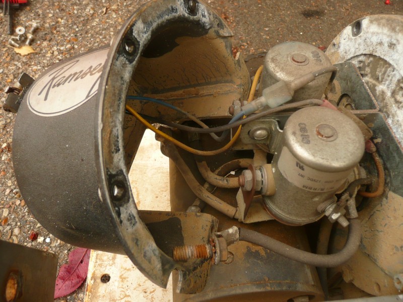

bon le miens refuse de tourner...premiers éssais en place il y a un net bruit de relai lorsque j'actionne la télécommande mais rien ne bouge...après 2 trois éssais je me rend compte quand même que le câble d'alim est chaud..laissant supposer que le moteur est en cours circuit...
ne sachant pas si c'est la mécanique interne qui le bloque ou bien lui qui refuse de tourner..je démonte le tout...
la mécanique baigne dans l'huile tout va bien par contre même a vide le moteur ne bronche pas...il ne semble d'ailleurs même plus consommer de courant pour le coup...
il n'y a que 3 connections sur celui ci...je suppose qu'il y a le moins commun et un plus pour chaque direction...en tous cas peut importe la combinaison il se passe rien.
je suppose ausi que les condensateurs sont la pour lui filer un coup de fouet au démarrage..mais ça doit pouvoir tourner sans a vide non? ou ai je des raisons de suspecter ceux ci?
enfin voici l'intérieur du moulin...des idées sur ce qu'il faudrait regarder a part l'état visiblement bon des charbons...?
et j'avais pourtant pris soin de vérifier qu'il fonctionait correctement avant de le déposer l'an dernier :?

Sur le moteur électrique tu dois avoir 3 plots, il y a 2 (+) et 1 (-).
La marche avant et arrière est obtenue en inversant la polarité.
Pour tester ton moteur, tu prends une batterie et des câbles de démarrage.
Le - de la batterie sur celui qui te semble être le - du moteur, le + de la batterie indifféremment sur l'une ou l'autre borne qui te semble être le + du treuil.
ça doit tourner.
Si c'est le cas, c'est qu'un de tes solénoïdes est HS, il sert de relai de puissance pour passer le paquet d'A que demande de treuil en fonction de son effort.
Si ça ne tourne pas, c'est que tes solénoïdes sont sans doute bons (ça claque) mais que ton moteur est HS.
Pas de panique, il existe des boites qui refont les enroulements des moteurs électriques et le vernis isolant.
C'est même souvent moins cher que d'acheter un moteur neuf.
Par contre faut pas que l'induit du moteur (surface cuivrée de contact) soit trop creusé ou déterioré, là c'est un peu plus compliqué...
Dis nous ce que tu arrives à faire tourner...

j'ai bien essayé comme tu dis de mettre direct le jus sur le moteur mais rien ne se passe...
c'est ça qui est curieux...si les bobinages étaient cramés ils seraient en cours circuit...
bon en même temps je cherche pas les embrouilles non plus...je laisse les câbles une demie seconde connectés...
et je ne m'explique pas le fait qu'il fonctionnait très bien quand je l'ai déposé il y a un an...il est resté au sec....et là rien...ce n'est donc pas une surchauffe..
je pensais plus a une crasse quelque part qui se serait logée là ou faut pas en trimballant le basard...
je peux aussi aller voir chez ramsey c'est dans le département...mais avec la concurence chinoise (je me doute bien qu'eux aussi les font faire en chine maintenant..) ils doivent bien se refaire sur la bête a l'après vente a mon avis :?
je vois bien le coup qu'ils me prendraient plus cher pour juste y regarder que d'acheter un treuil neuf de marque chinoise :? )

T'as quelle impédance aux bornes de ton moteur débrancher de toute commande?
Si t'as plus qu'une dizaine d'Ohm il est en circuit ouvert... regarde alors du côté des charbons.
Bastien.

ah oui j'ai pas pensé a sortir le ohmetre...je vais regarder ça...sinon les chabons ils ont l'air impec...on les voit sur la photo...il y en a que d'un coté non?
bon il se passe strictement rien...autant la borne - va bien aux charbons et ça passe bien au rotor... autant les 2 autres bornes se tournent les pousses...et j'hésite a tirer tout ça a l'exterieur pour matter l'état du stator...
