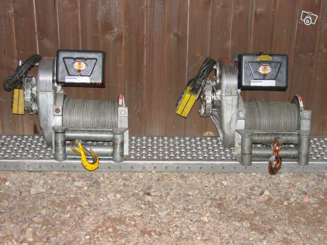

de forme particulière:
http://www.leboncoin.fr/vi/72030516.htm?ca=12_s
Prix: 1 400 € Ville: 14140 Saint-Germain-de-Montgommery
vend treuil warn 8274 50 etat proche du neuf très peu servi veudu avec telecommande guide câble et câble en très bonne etat (pas plier ni couper car très très peu servi)

Treuil 8274, un must... :mrgreen:
Avantage: possède un engrenage par cascade de pignon qui garantit le maintien au point fixe, contrairement à l'engrenage à train épicycloïdal qui nécessite un frein à l'intérieur du tambour.
Inconvénient: Lourd, encombrant et cher... :?
Etaient montés sur les premiers véhicules du Camel, remplacés ensuite par le Husky (épicycloïdal)
1400€ le bout en occase... :shock: y a moins cher en neuf...
