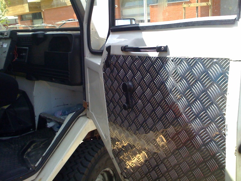

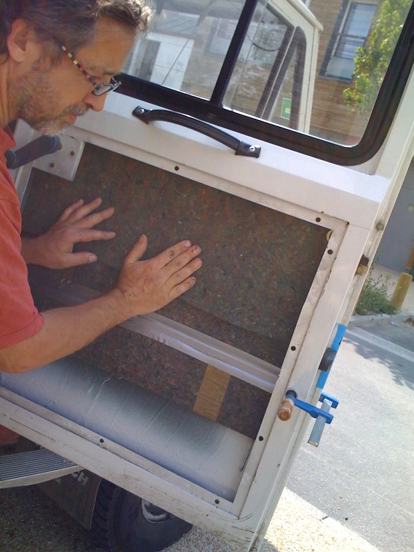

voila voila, nous sommes à la phase isolation thermique et phonique et à la pose de 4 jerricans ..... et un jour viendra ou nous partirons ....si si
cherchez l'intrus ...
