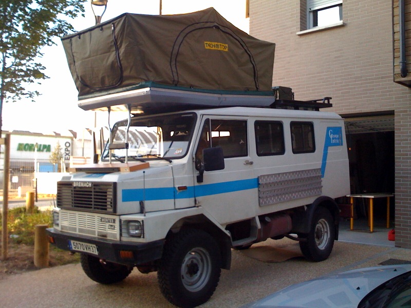

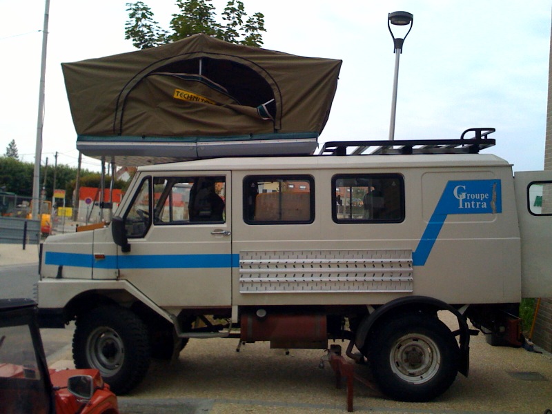

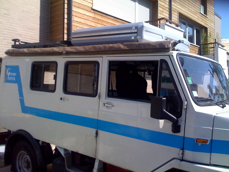

Notre projet avance.... et le bremach change de look!!
Il nous reste moins d'un mois avant notre départ et encore tellement de choses à faire mais aussi tellement d'autres déjà réalisées comme par exemple un déménagement!! et surtout le bremach qui change d'allure.
Voici quelques photos de ses métamorphoses depuis le 20 juillet :

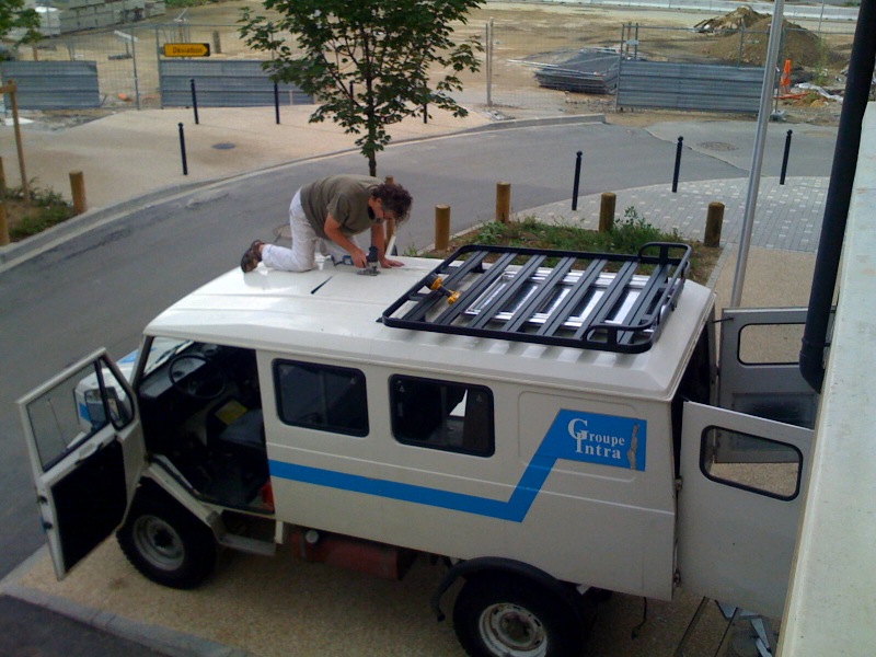

Pose d'une galerie et ouverture du toit

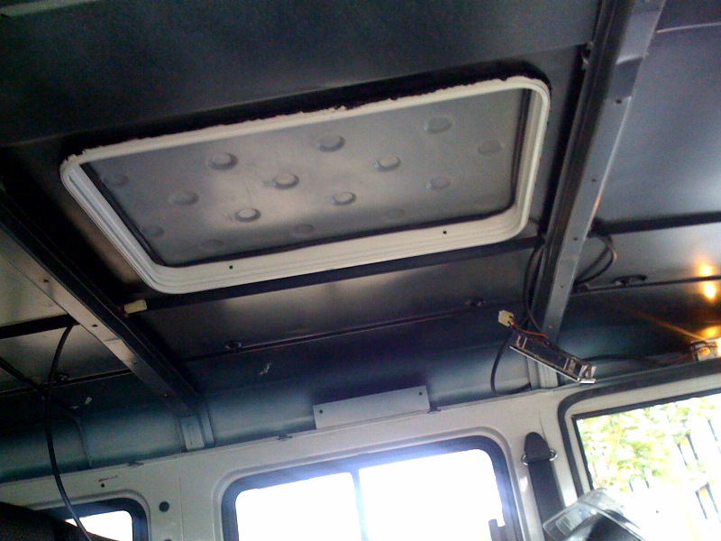

Pose d'une armature d'un lanterneau de camping car pour finir l'ouverture du toit qui donnera dans la tente une fois celle-ci attaquée également à la scie sauteuse...

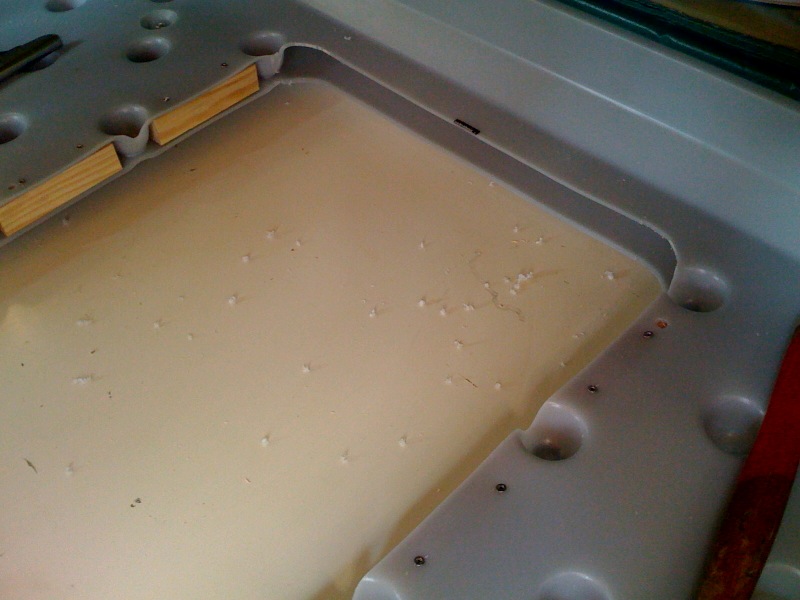

et voilà le trou dans la tente et renforts...
et après beaucoup de renforts et une prise de tête pour la fixer de la même façon que la galerie, sur des rails, après avoir espérons le bien étanchéifié le tout, notre chambre à coucher est presque prête!!
la suite au prochain épisode....

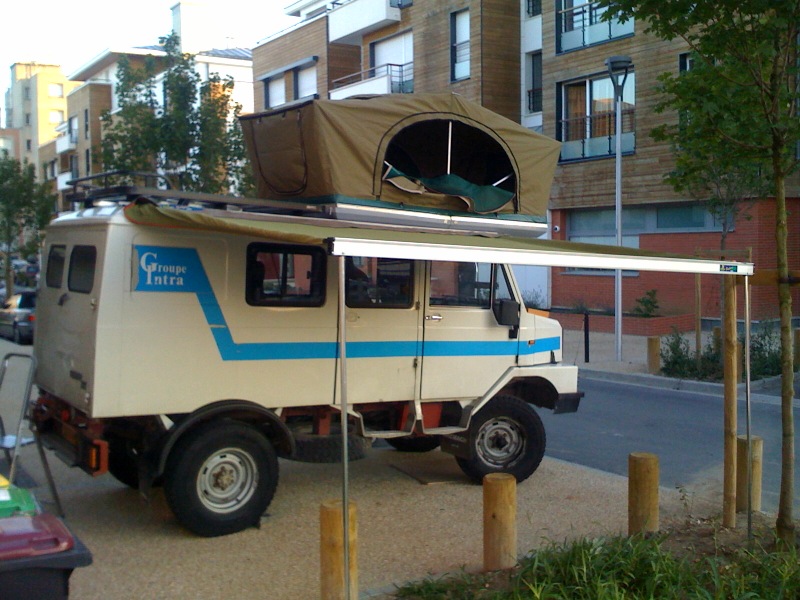

Store de 3M de long posé, marque Howling-moon
Store posé assez facilement car avons fixé le rail alu directement sur le toit. A suivre ....

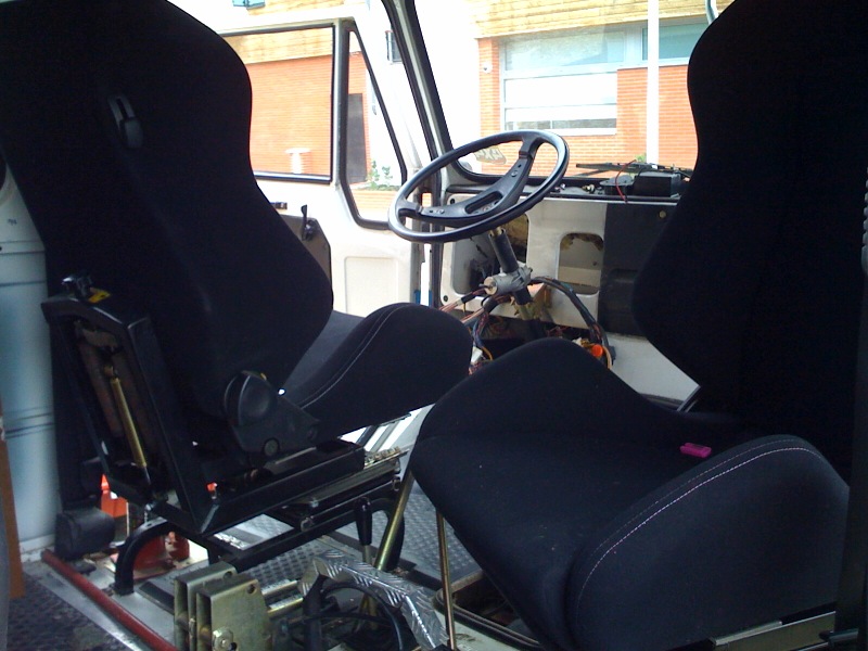

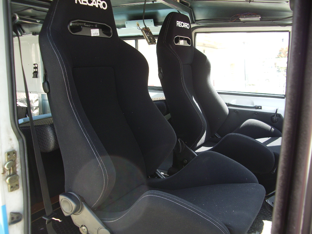

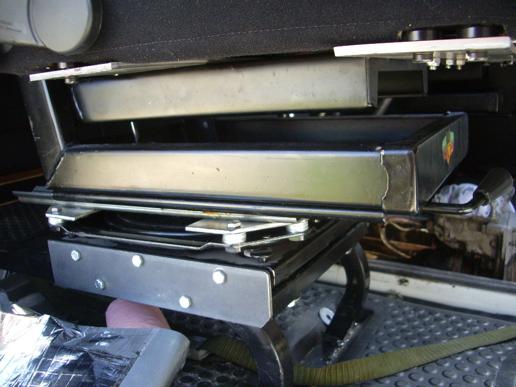

bremach sieges pivotants 1
bremach sièges pivotants 2
arrivons à l'installation des sièges pivotants ...ouf c'est pas facile ... mais quel grand luxe sur un tracteur ...

bremach siège pivoté ... si si

magnifique vue d'un Bremach au store et à la tente fermés .... et c'est speedy travailleur qui le dit.

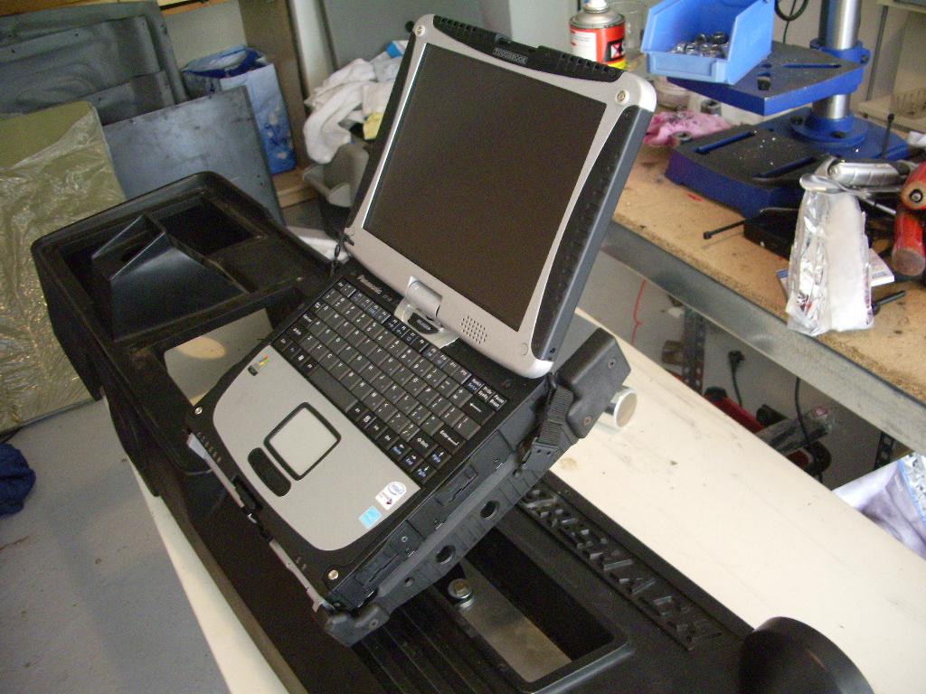

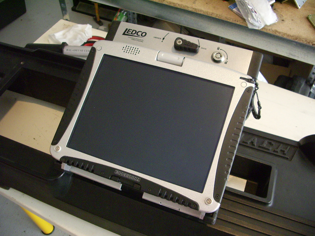

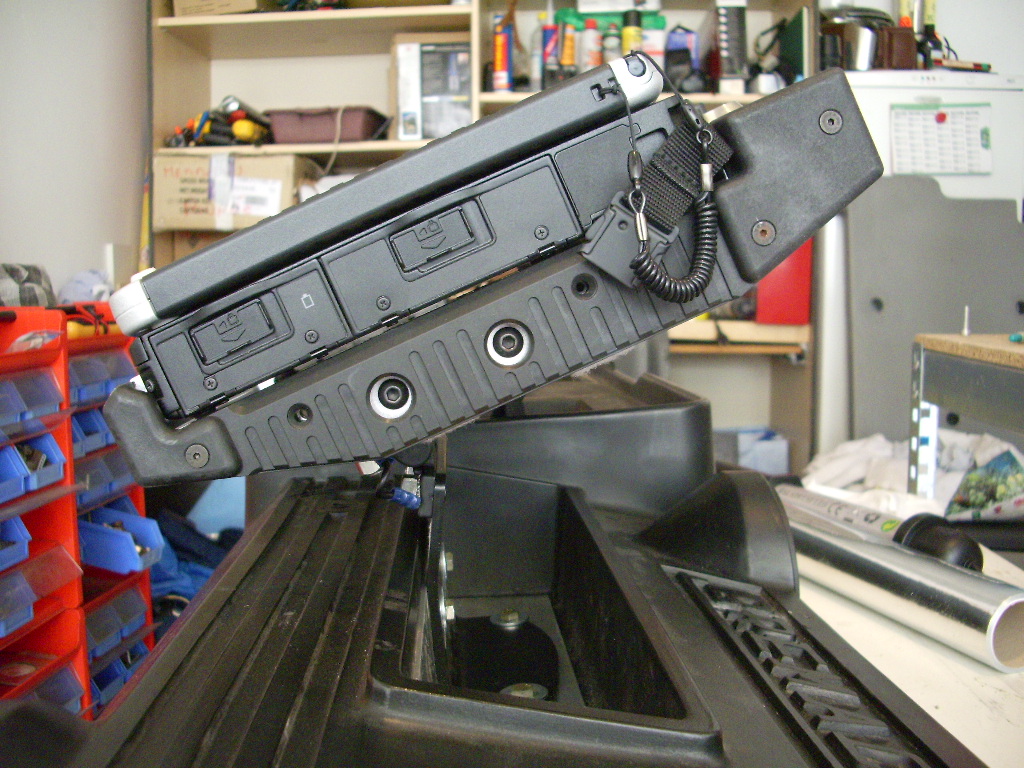

Comme on a pas de temps à perdre, nous avons démonté le tableau de bord du Bremach pour y fixer l'ordinateur et des prises allume-cigare ainsi que le passage des câbles. Mais l'histoire n'est pas terminée donc donc donc a bientôt .

Superbe boulot :wink:
Millediou t'as du le banquer le PC portable durci, non ?
Le trouve génial aussi ce PC, mais quand j'ai vu le prix ça m'a freiné :?

Jean-Yves48 wrote:Bonjour,
salut, en fait je l'ai acheté d'occasion pour 1450 € : ordinateur + station d'accueil et je trouve que c'est déjà assez cher.

Land-Scape
J'ai encore tout cassé
Posts: 728
Joined: 19 Sep 2008 22:28
Re: Preparation d'un bremach pour un grand voyage...
Post by Land-Scape »
Super! ça a bien avancé!
Une question : j'avais essayé de mettre des sièges tournant (outre le pb avec la foret de leviers qui empechaient une rotation aisée du siège), je trouvais la position de conduite bcp trop haute (même avec des baquets à l'assise peu épaisse).
Vous avez résolu ce pb?
User avatar
Posts: 21287
Joined: 27 Jun 2008 16:03
Post by hippo »
t'as peut être les pieds trop courts :mrgreen:
blague a part ce sont des sieges d'espace (comme beaucoup) que j'ai mis dans mon syncro et effectivement je suis beaucoup plus haut que d'origine car les embases tournantes de ces sieges sont indiscociables et l'ensemble est assez épais...par contre les embases type vendue chez NA ne semblent pas épaisses du tout... est ce ça que tu as essayé de monter?
mais vu que j'ai payé mes 2 sieges entiers beaucoup moins cher qu'une seule de ses embases basique...j'ai pas creusé le truc... j'ai toujours les pieds assez longs même si on est plus pres du plafond et qu'on se cogne parfois au cadre de porte en sortant :lol:
User avatar
Land-Scape
Posts: 728
Non c'est pas une question de longueur de jambe mais de volant trop bas : ca frotte sur les cuisses et la position n'est pas agréable non plus.
Oui c'est une embase narbonne assez fine.
Du coup j'ai refait un support rabaissé pour descendre l'ensemble... mais trop bas ça bloque dans les différents leviers (pour le conducteur et le passager).
D'ailleurs question de hauteur les sièges Isri cotè passager sont d'orgine un peu haut, sandra (c'est pas non plus mimimaty) touchait mal le sol. En TT mieux vaut avoir la plante des pieds bien calée : Je l'ai remplacé par du sheel-man plus confortable et plus bas, bien inclinable pour le dodo et très enveloppant pour le maintient latteral du dormeur...(a dire vrai je l'aurait bien gardé pour moi ce siège mais il faut savoir se sacrifier pour sa chérie pour qu'elle acccepte parfois de nous suivre :wink: )
