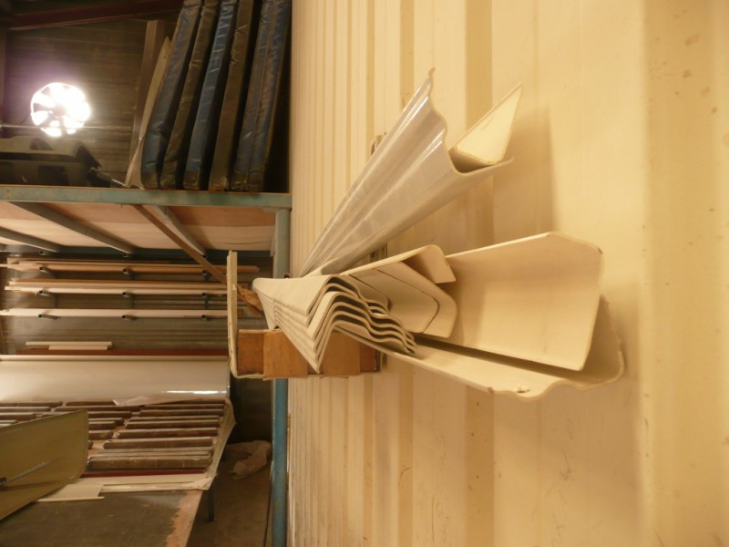

Re: isolation
j'ajoute égallement une photo du type de profilé que les carossiers industriels peuvent fournir car ils les fabriquent "a la demande" une fois qu'ils se sont fait des profils métaliques en tôle pliée...gel coat + fibre...font le reste.

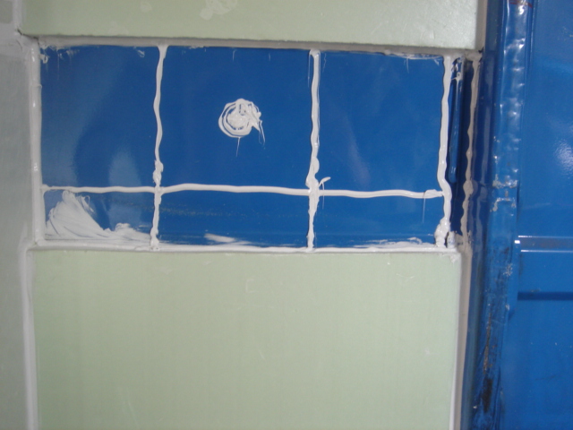

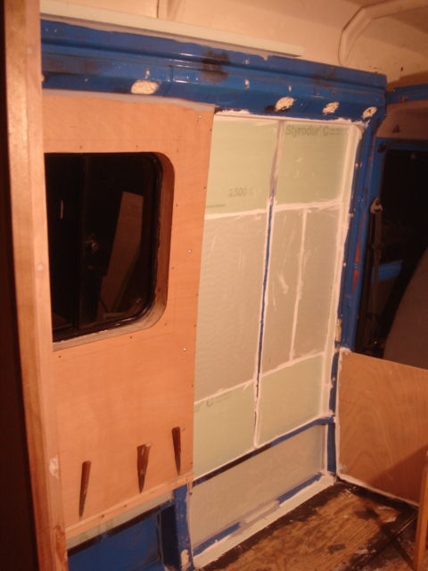

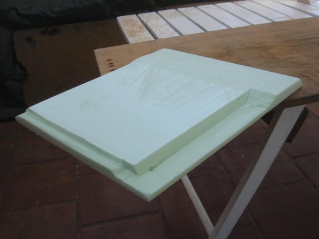

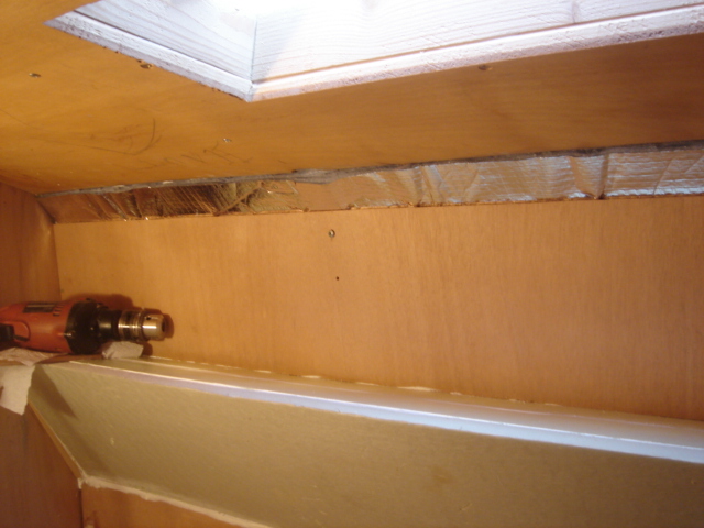

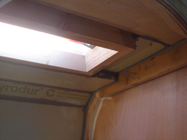

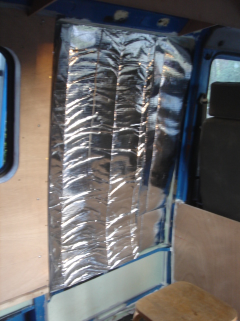

Maintenant que je sais mettre des photos... enfin... j'essaye...
Quelques photos pour illustrer ce que je fais pour une bonne isolation

Messages : 3299
Re: isolation
Message par Bruno Jordan »
Il est dommage que tu ne recouvres les renforts qu'avec du film réfléchissant, cela va faire des ponts thermiques.
J'ai vu sur une autre photo que tu avais des simple vitrage en verre, pas top non plus alors qu'il existe des double- vitrage acrylique.C'est givre assuré à l'intérieur pas grand froid surtout avec la condensation qu'il règne dans un camping car au petit matin.
pont thermique.JPG (26.04 Kio) Vu 5834 fois

Messages : 20215
Re: isolation
effectivement le "passage des omégas" de renforts ne peut se faire efficacement qu'en creusant ceux ci en creux dans l'épaisseur de l'isolant ou en remettant une couche sur l'ensemble...mais dans les 2 cas cela signifie sacrifier encore 1 ou 2cm de la largeur intérieure du véhicule... c'est un compromis je suppose ? c'est déjà mieux que de ne recouvrir l'intérieur que de film réfléchissant comme on voit parfois..sans même prendre soin d'éviter le contact de celui ci avec la carrosserie..ce qui est alors totalement inutile...
J'ai des racines nordiques.
Messages : 3299
Re: isolation
La continuité est un élément très important dans l'isolation et bien que le travail soit très soigné l'isolation de notre amiNew 0ne n'est pas optimale.
Tout ces mini ponts thermiques sont générateurs de condensation ( très mauvais pour la ferraille, rouille) et de zone froide.
A mon avis il vaut mieux 1 cm d'un bon isolant qui recouvre tout d'un bloc que 3 cm coupé par les renforts.
Excuse moi d'attaquer ta réalisation comme cela New One mais c'est un peu le principe d'un forum lorsqu'on montre son travail.

Messages : 3317
Re: isolation
Vos remarques sont pertinentes et je suis bien d'accord sur le fait que chacun dise ce qu'il pense. C'est bien le but du forum et nos échanges sont là pour essayer d’éclairer tout ça au mieux.
Il est vrai, ce que j'ai dit par ailleurs, que la petite largeur de nos camions fait que j'ai pris le parti d'un compromis par endroits, Hippo tu as raison. A l’endroit de la photo il va y avoir une dinette-couchette, et pour dormir j’ai gratté en largeur tous les centimètres… Ce sera aussi le cas à la tête et au pied de la couchette AR. Partout ailleurs, j’ai habillé les montants, verticaux et horizontaux, d’un bon isolant de 3 cm, on voit sur une photo de la cuisine (dans la rubrique où je parle des aménagements de mon B110) les habillages correspondants qui dépassent en relief.
Je suis d’accord avec Bruno sur le principe de continuité.
Je ne suis pas d’accord sur « le bon isolant d’1 cm qui recouvre le tout » et qui « serait autant efficace ». Tu m’aurais dit « un bon isolant de 3 cm », je serais d’accord, car avec 1 seul centimètre, rien n’est vraiment bon.
Conscient de cette "faiblesse" j'ai pris quelques "petites" précautions. D'abord tous les omégas sont bourrés de mousse expansée, ce qui ne supprime pas la tôle... qui fait toujours le pont thermique mais empêche au moins les échanges par convection dans l'oméga. Ensuite, pour ces lieux de « compromission » je colle sur le métal de l'oméga un bandeau de mousse fine de 3,5 cm de large (de même épaisseur et même nature que l'une des couches du multicouches) et ensuite le colle mon multicouches sur l'ensemble. Ce n'est donc pas qu'un seul film aluminisé qui vient recouvrir l'oméga mais le multicouche.
Il faut aussi relativiser le problème, car si on calcule la surface de ce pont thermique, disons 3,5 cm de large sur 180 cm de haut ici et 3,5 cm sur 2 fois 90 cm dans la couchette AR, ça ne fait que très très peu de surface comparée à tout le reste. La déperdition à ces trois endroits sera bien peu de chose. Mais Bruno a raison, il y aura bien là un petit manque d’isolation.
Par ailleurs, contrairement à ce que tu dis, Bruno, il n'y aura pas de condensation sur le métal car l'air ne peut y pénétrer vu que tout est collé, de partout, tout autour, en hauteur, en largeur, en profondeur.... Par contre, il y aura bien une zone plus froide, un bandeau vertical qui suivra l'oméga, sur lequel il y aura un peu de condensation mais sur mon habillage côté « habitation », pas le long de l'oméga. C'est pour cette raison que je fais très attention à ce qu'il n'y ait pas de possibilité de pénétration d'air par aucun endroit.
J'essaye de respecter scrupuleusement les principes de base :
- Une peau étanche à l'extérieur (la carrosserie),
- Une peau étanche à l'intérieur (l'habillage en contreplaqué laqué et collé sur
tout son pourtour et par grands damiers de colle sur l’isolant),
- Entre les deux peaux, aucune pénétration ni circulation d'air possible nulle part.
- La continuité dans l’épaisseur et la nature de l’isolant (remarque pertinente de Bruno) et dans les habillages de finition
Hippo dit « tes théories » ce à quoi je réponds humblement : ce n’est pas moi qui est inventé tout ça… (dommage…lol…) J’essaye de faire au mieux et je n’y arrive pas partout…
Pour les ouvertures, je fabrique des lanterneaux de toit doubles vitrages. Pour les deux ouvertures latérales je n’ai pas trouvé de doubles vitrages en verre, ils sont tous en plastiques, ils débordent de la carrosserie. Pour un 4x4 qui ira se frotter (j’en suis sûr, c’est déjà fait) contre des arbres (ou pire…) c’est une option que j’ai refusée. Pour pallier cette source de froid évidente, j’ai prévu de réaliser des panneaux amovibles avec verre synthétique qui viendront se plaquer de l’intérieur dans les encadrements (prévus suffisamment épais pour ça). Et si ça ne suffisait pas, au milieu des ours, je pourrais toujours fabriquer des volets avec un peu d’isolant dedans… Quand on aime, on ne compte pas…
Et tous ces efforts pour avoir toute la partie avant, la cabine de conduite, qui sera une usine à « frigories ». Il y en a qui doivent bien se marrer…
La nuit je rêve d’un châssis-cabine équipé d’une caisse qui aurait servi à livrer des surgelés… lol…

Je voulais dire qu'1 cm d'isolant sans ponts thermiques équivaut à 3 cm avec ponts mais bien sûr ce n'est pas suffisant, l'idéal est 3 cm sans pont thermique.
new-one a écrit : Par ailleurs, contrairement à ce que tu dis, Bruno, il n'y aura pas de condensation sur le métal car l'air ne peut y pénétrer vu que tout est collé, de partout, tout autour, en hauteur, en largeur, en profondeur.... Par contre, il y aura bien une zone plus froide, un bandeau vertical qui suivra l'oméga, sur lequel il y aura un peu de condensation mais sur mon habillage côté « habitation », pas le long de l'oméga. C'est pour cette raison que je fais très attention à ce qu'il n'y ait pas de possibilité de pénétration d'air par aucun endroit.
Attention la condensation qui est de la vapeur d'eau au départ passe partout même à travers certains matériaux comme le bois.
En raison des différents coefficients de dilatation il va y avoir des micro fissures et la vapeur se fera un plaisir de passer par là et de condenser sur le ferraille qui est plus froide.
