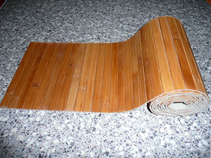

Je me demandais bien ce que j'allais pouvoir trouver comme substitu sans tonnes de solvants dans le produit ou à la mise en oeuvre...
et j'ai finalement opté pour un revètement prévu pour le sol, constitué de latte de bambous assemblées sur une peau en latex...15euros le m2 pas très lourd
prend extrèmement bien les courbes dans une seule direction...accepte l'eau si ça peut sécher après...ça à l'air parfait.
Première tentative soldée par un effet de ventre entre les zones de fixations...et oui c'est normalement fait pour être au sol :evil: et les lames de bambou ont une souplesse naturelle qui les fait ployer sous le poids du produit lui même... finalement j'ai glissé quelques tasseaux avec un peu de néoprène :cry: pour servir de baleines à l'ensemble...résultat demain...après séchage
pas facile de sortir des matériaux et produits habituels...
encore une fois, j'ai eu ma dose de vapeurs d'epoxy ,de styrènes, et autres solvants...c'est plus un exercice de style pour voir s'il y a pas moyen de faire plus sain.
Pascal

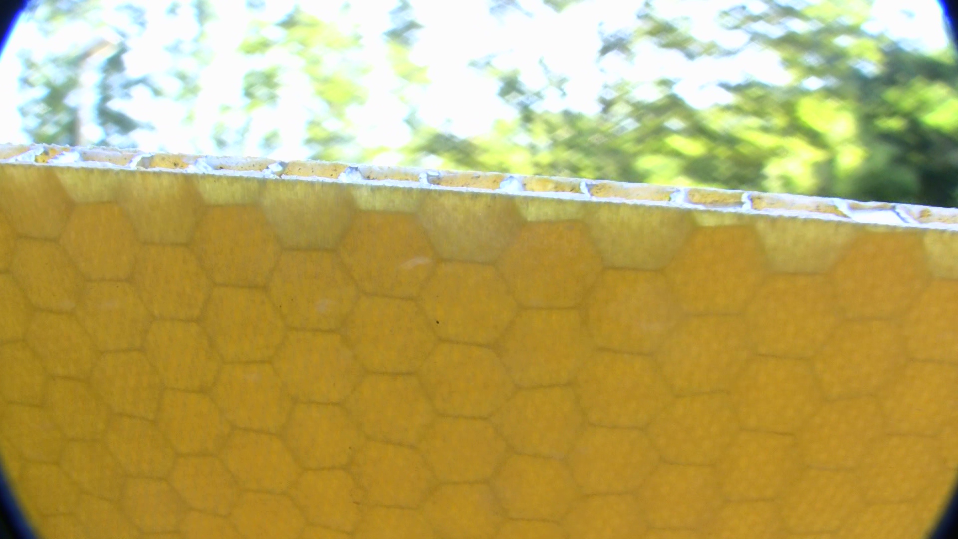

donc voilà, c'est pas un produit pour l'isolation mais plutôt une alternative bio de finition...<br />vendu 15euro le m2 en 2m de longueure de lattes se coupe super facilement entre deux lattes

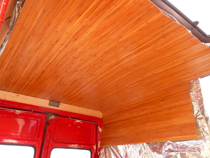

voilà le résultat ce matin avec film type Actys pour l'isolation...pas convaincu mais j'en ai déjà donc...
Messages : 20737
Re: isolation

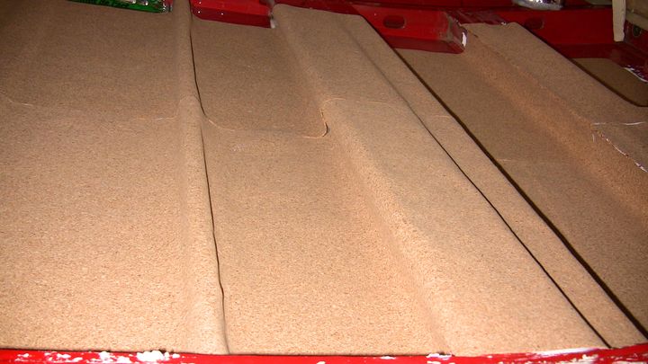

alors en combinant toutes les bonnes idées évoquées ici (j'aurais aimé en voir d'autre mais bon ça viendra et ça servira aux suivants)
j'ai retenu l'intéret certain de supprimer la circulation d'air sur la tôle
le pouvoir insonorisateur du liege ainsi que son coté bio et imputrécible...malgres le prix et les difficultés de mise en oeuvre sans recours à des solvants...encore
la suggestion sur d'autre post ,de Dimitri, de limiter l'épaisseur d'isolation au droit du couchage pour conserver une cote confortable pour dormir dans le sens de la largeur (ce qui donne des possibilités d'aménagement beaucoup plus intéressantes)
et donc, après avoir (presque fini le plafond en isolant actis plus deco bambou sur latex... :mrgreen:
je passe ici aux paroies latérales...avec un éssai au liege colé à même la tôle, pour bénéficier de ses qualité phoniques, anti résonantes, empècher la formation de condensation à même la tôle...
j'ai d'abord été optimiste en le tentant en rouleaux de 4mm mais force est de constaté que ça prend pas bien les courbes des renforts et j'ai donc recommencé avec du 2mm (voir image jointe) le 4mm sera des patchs dans les zones planes pour augmenter l'épaisseur mais pas prendre les courbes...
Pas simple de trouver un produit pour poser ça: les produits dédiés sont fait pour des surfaces poreuses .
en cas d'utilisation sur surface non poreuse il faut utiliser une colle "contact" type néoprenne...donc avec solvants :evil: et là l'intéret du coté sain du matériaux est anéanti par le produit qui le fixe...
je tente une colle sans solvant malgres tout...de type Bostic charges lourdes...étalée à la spatule crantée...c'est la seule ne faisant pas mention de surface poreuse et malgres tout sans solvants mais aucune garantie du résultat pour le moment...je devrais peut être pousser le Webasto pour aider à prendre :mrgreen:
Sinon pour le plancher ça l'aurait fait sans problème et avec bien plus épais.

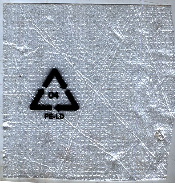

J'aime bien l'idée aussi (mentionée notament par Dimitri) d'intercaller de la couverture de survie entre les couches...j'en ai au kilometre...
l'inconvénient du produit est que c'est une poudre vaporisée sur un film polyester et que la friction dégrade rapidement le revètement qui est alors inéficace...donc il faudrait qu'il ne puisse pas y avoir de mouvements relatifs entre les couches..
pour la petite histoire, j'ai essayé à une époque de couler une telle feuille (dont les propriétés thermique sont exeptionnelle surtout au soleil) dans du polyester sur une petite surface du toit de mon J5 de l'époque...peine perdue, les solvants (encore eux :evil: ) sissolvent la vaporisation et c'est foutu.

j'ai essayé à une époque de couler une telle feuille (dont les propriétés thermique sont exeptionnelles, surtout au soleil) dans du polyester sur une petite surface du toit de mon J5 de l'époque...peine perdue, les solvants (encore eux :evil: ) dissolvent la vaporisation et c'est foutu
On t'a offert le coffret du petit chimiste quand t'étais gamin ou quoi? :mrgreen:
Sinon de mon côté j'ai pensé à un autre produit qui me semble intéressant: les emballages d'ordinateurs, hifi, etc... cet espèce de papier plastifié blanc nacré qui sert à isoler le matériel de l'humidité. Si vous en avez sous la main touchez le quelques secondes, vous verrez que ça garde extrêmement bien la chaleur.
Ca ne rend pas super sur un scan mais ça ressemble à ça :
J'ai fait quelques recherches avec le logo, c'est du Polyéthylène Basse Densité (PE-LD ou PEBD en français). Question écologie ça a l'air pas mal: facile donc peu cher à produire, et recyclable. Reste la question des émanations éventuelles.
L'avantage c'est que ça existe en diverses épaisseurs et ça s'achète en grand rouleaux genre 1mx500m si on a un grannnnnd camion ^^.
> ici par exemple < d'ailleurs regardez la question posée par un internaute :wink:

OB1KnoB a écrit : mais qu'en est-il une fois que la tôle est isolée avec le liège? On doit pouvoir le coller maintenant sans soucis à mon avis. Au prix des isolants ça vaut le coup de se poser la question ^^.
je pense malgres tout que le problème vient du fait que le carton absorbe l'humidité de l'air ambiant d'une part et que d'autre part la condensation pourait survenir sur le liege (2mm) au lieu de la tôle...ce qui est un moindre mal mais malgres tout ...l'idée du liege sera pour moi ici d'empécher le contact directe tôle/ isolant si je recours à un film réflecteur par exemple.
pour ça j'utilise habituellement le même type de film polyéthylene que tu présentes plus haut, dont j'ai hérité d'un rouleau au hasard de mes accumulations :mrgreen: et dont ma grand mère avait découvert les bienfaits anti rhumatismaux dites donc...il y a de ça un moment...et elle était donc friante du produit pour distribuer à ses copines :mrgreen: parceque ça tient chaud éffectivement...
mais d'habitude je le fait tenir avec du double face par ci par là avant d'agraffer ou visser le fim actis sur des tasseaux de bois préalablement vissés dans la structure...mais là pour le coup, s'il n'y a pas contact avec la tôle...par contre il y a de l'air entre les deux...d'ou ce changement de stratégie...pour gagner de l'épaisseur aussi.
