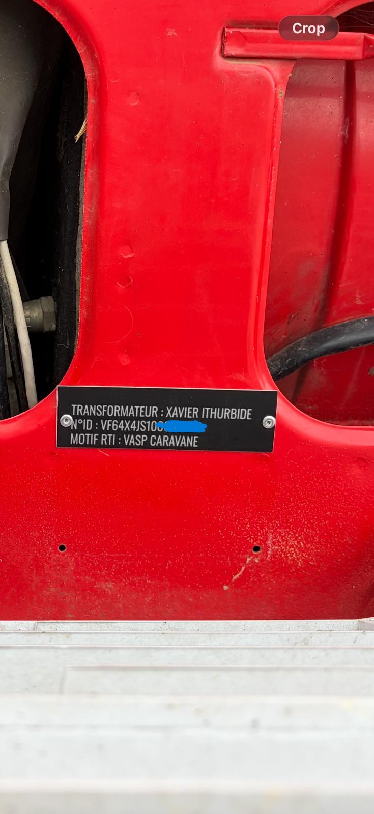

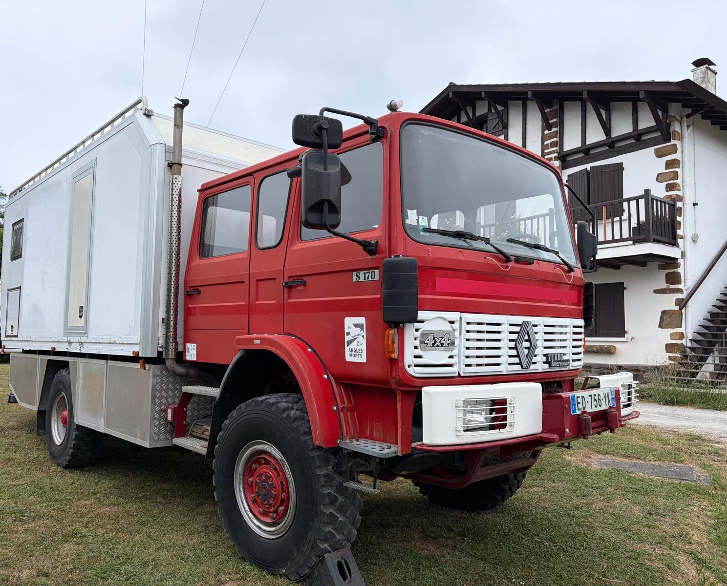

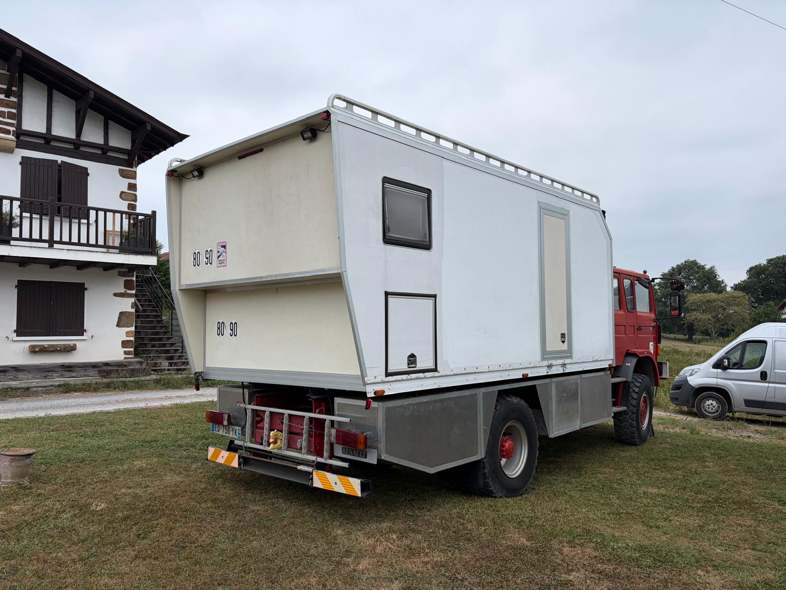

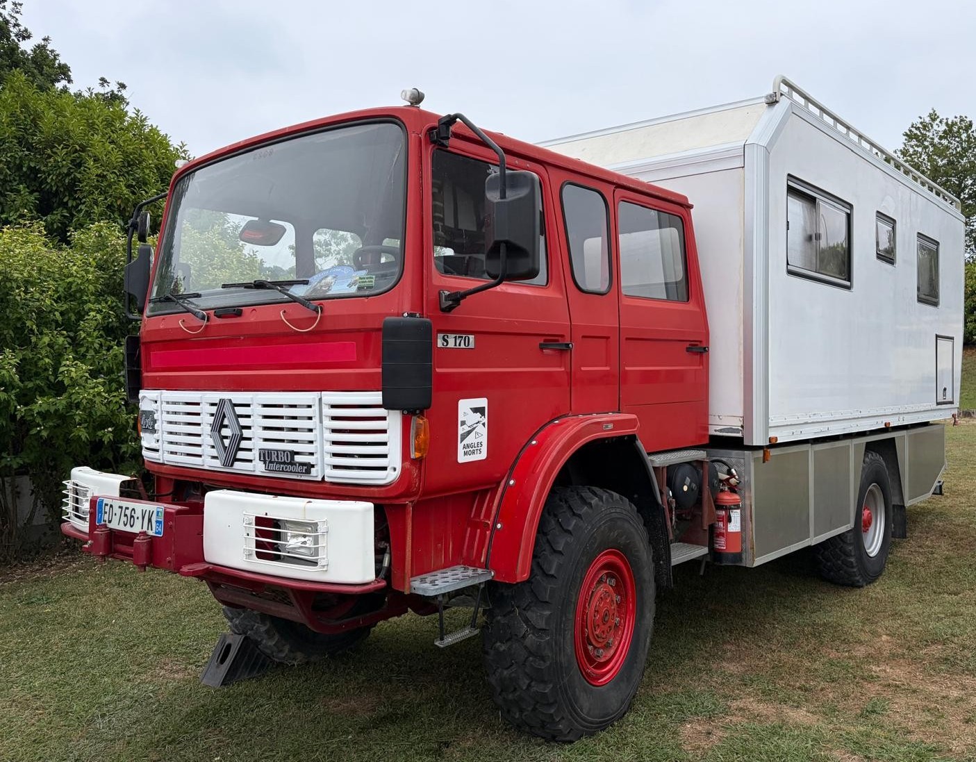

Pas mal de changement depuis 2016 à 2023 sur les dossiers de presentation ou RTI.... mais on est arrivé au bout...
Après X années de travail, pauses, reprises et autres états (d'âme)...
Le S170.13 vient d'entrer dans la catégorie des Camping car ou VASP CARAVANE.... ![]()
