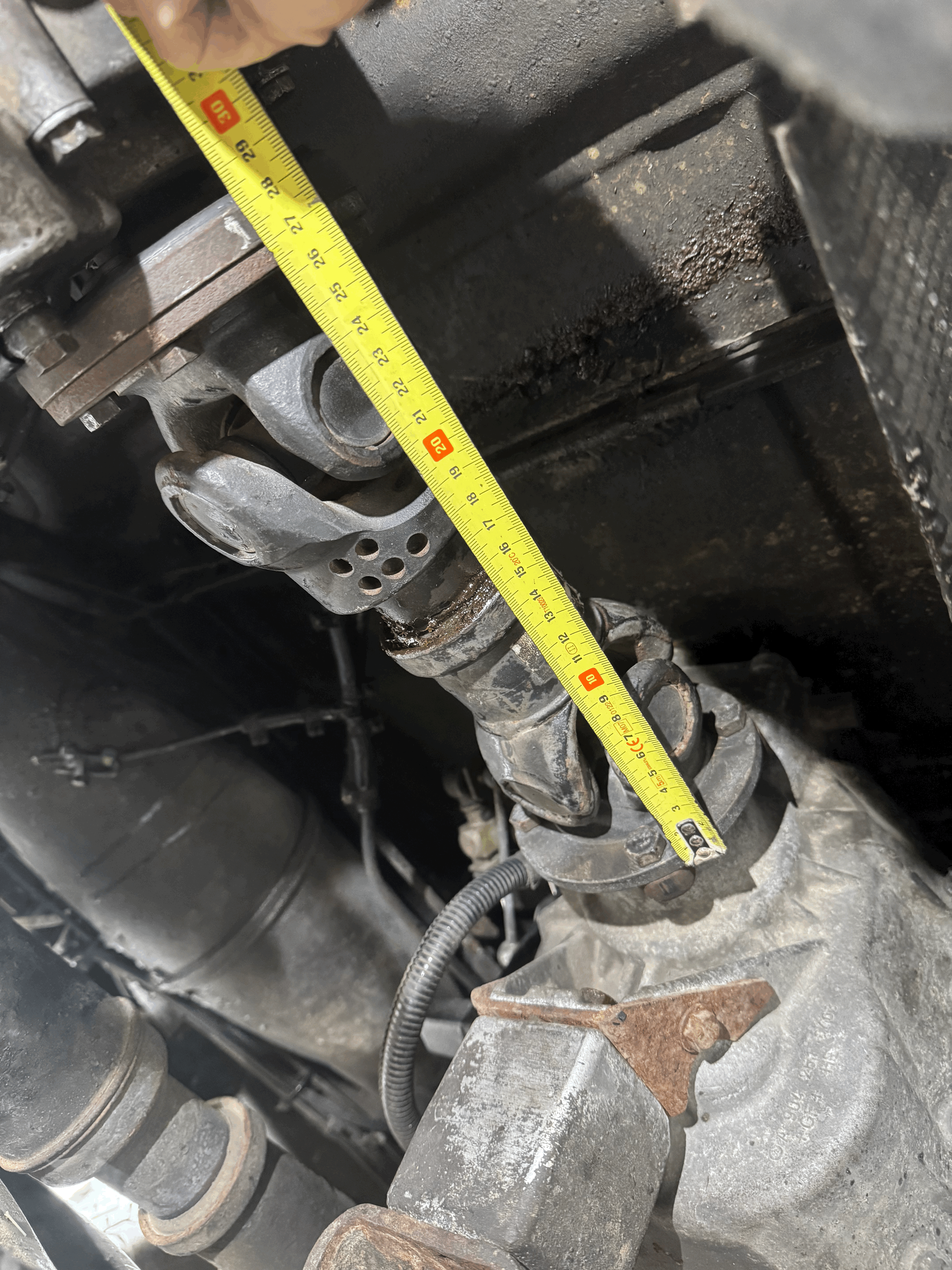

J'ai un problème de vibration à une certaine vitesse ( environ 45 kmh ), au niveau de la BT.
La cause la plus probable semble être due à un jeu repéré sur les paliers l'Arbre de Transmission central ( BV - BT ).
En cherchant les références constructeurs je suis d'abord tombé sur A9024101602 mais la longueur est trop longue ( 311mm compressé ).
J'ai alors contacté une société qui fabrique cette pièce et la vends sur ebay ( mec-tools ), en leur demandant la bonne réf, ils m'ont donné A9024100902 ( lien ebay : https://www.ebay.fr/itm/236491758650 ).

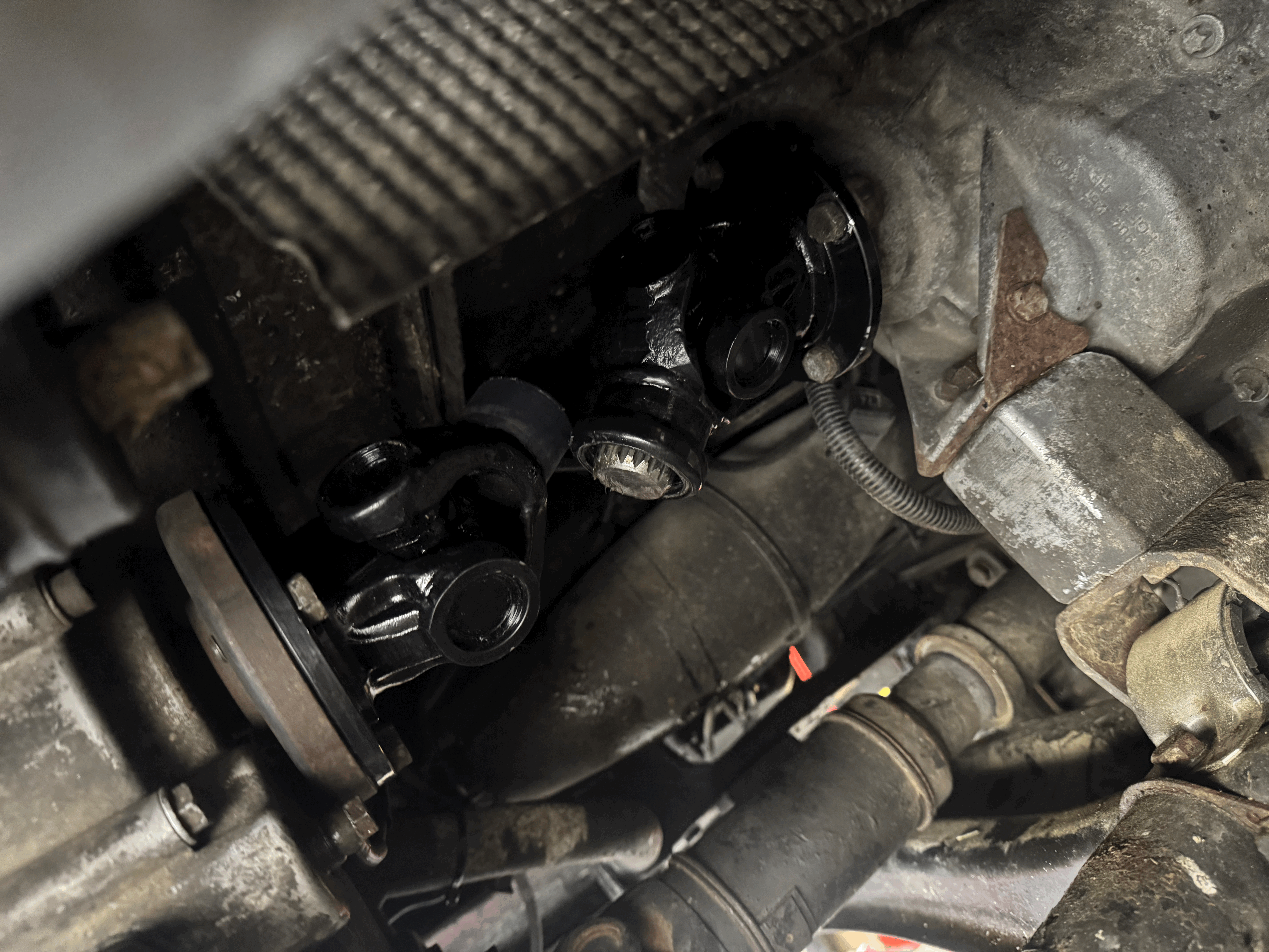

J'ai commandé, je la monte, et paf, elle saute. Elle est trop courte ! Pourtant la longueur comprimée est de 250mm, comme la mienne. Sauf que la longueur en extension de la mienne est de 270mm, et visiblement la leur n'a pas la même longueur d'extension !!
J'ai trouvé une société sur avignon ( Avignon Transmission ) qui pourrait me la fabriquer sur mesure, mais forcément plus cher.
Ainsi qu'un contact en espagne : Enrique Requena (enriquerequena.com) , qui parle français et à l'air de bien connaitre le domaine !
Je suis donc en attente d'Enrique pour savoir s'il est possible de commander cette pièce ou pas...
En attendant, y a t'il une personne ici qui connaitrait la référence de cette pièce et ou la trouver ?

Je vous joins quelques photos de l'arbre en question !
La pièce neuve... Trop courte !

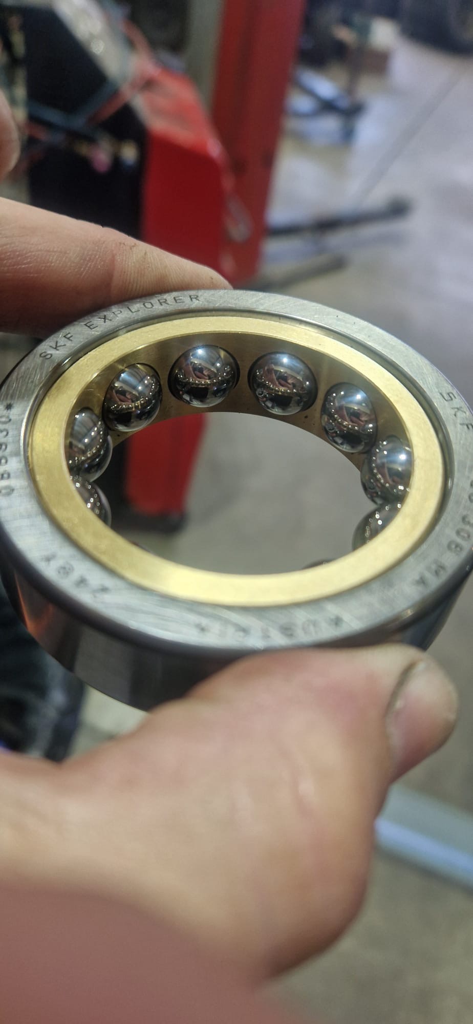

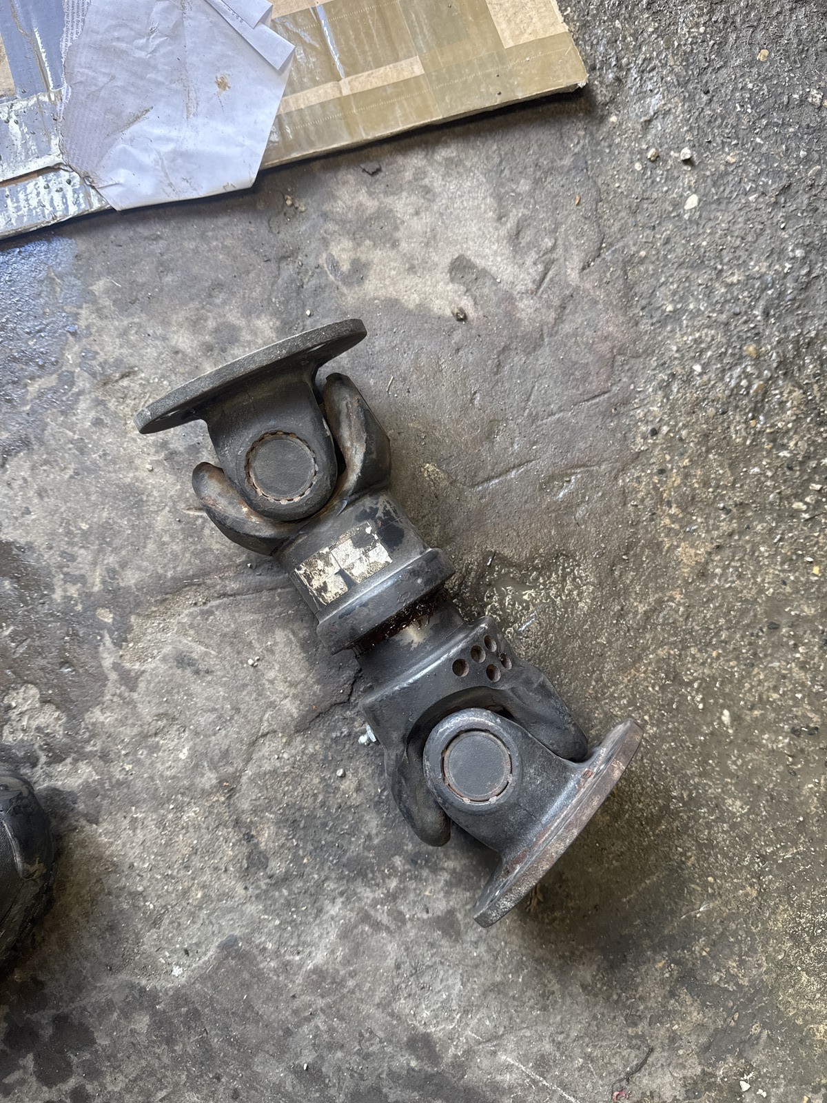

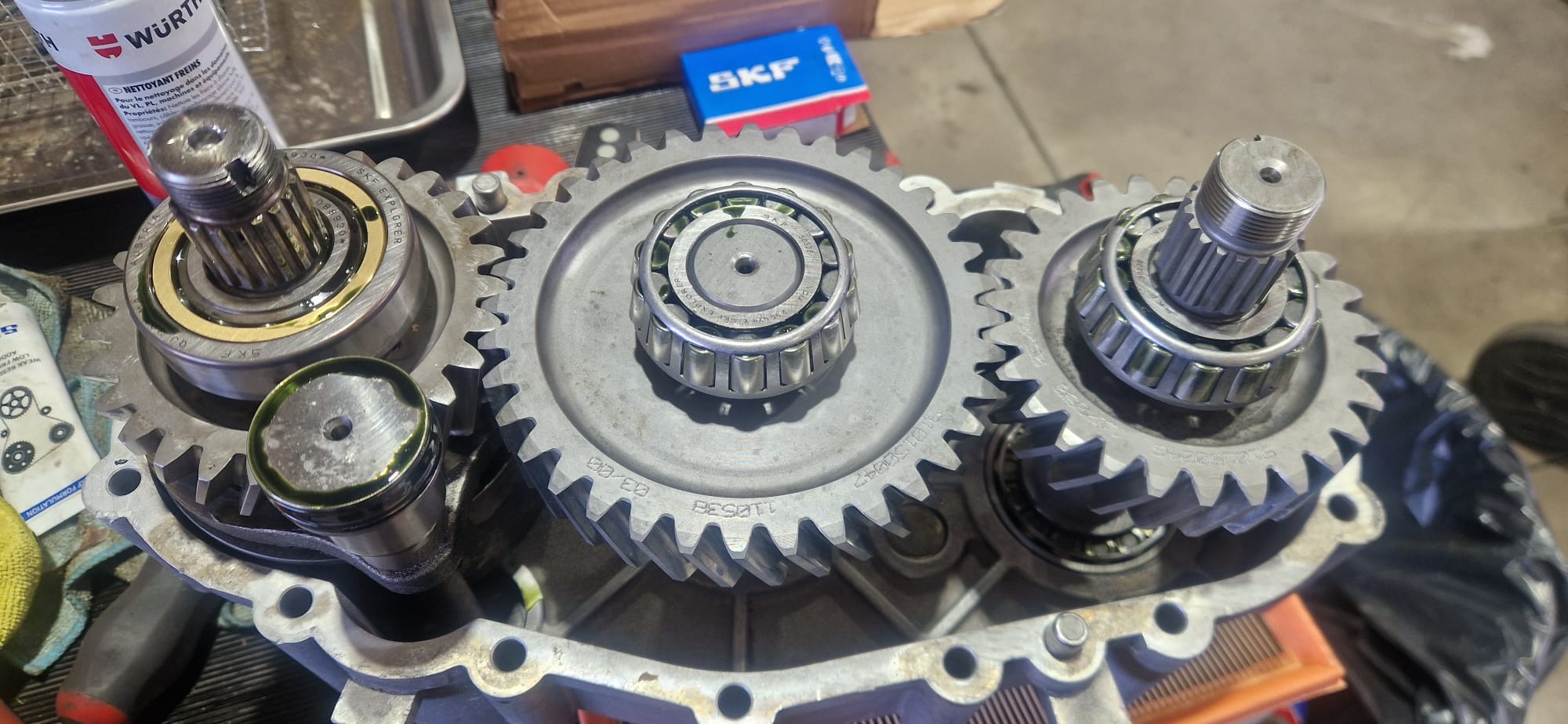

J’ai bien avancé depuis. La longueur de l arbre était la bonne, mais les pièces de fixations de la BT et de la BV étaient montées à l’envers ( elles ne sont pas symétriques…) donc ça déséquilibrait l’ensemble et allongeait ce fameux arbre.
Depuis :
  • Réfection complète de la BT - tous les roulements étaient morts ! => plus de bruit dans la BT mais toujours la même vibration en charge en montée.
  • Contrôle des arbres avant et remplacement des croisillons + équilibrage par Avignon Transmission.
    Ils devraient arriver dans la semaine je pourrais alors tester !

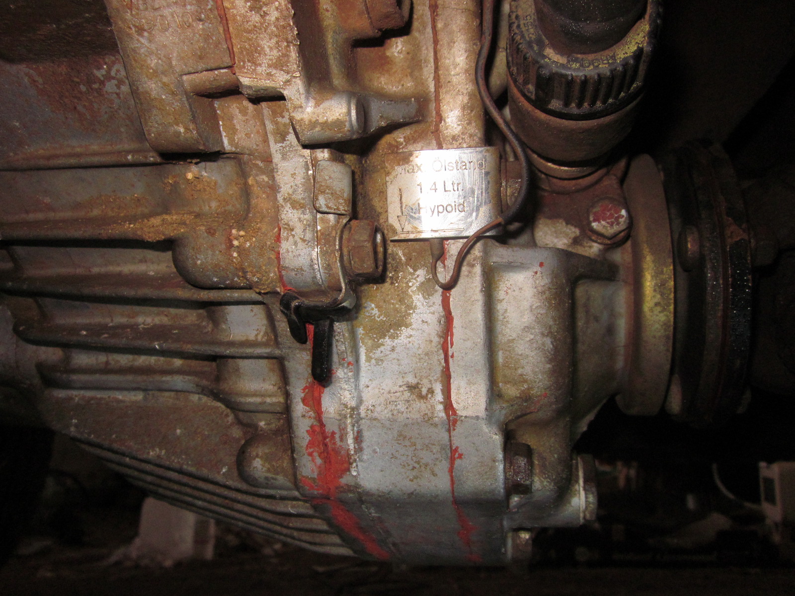

  • J’ai fait faire la réfection de la BT par un garagiste 4x4 qui connaît bien ces boîtes. Je ne me sentais pas de gérer ça seul. La pignonerie était en bon état mais tous les roulements rouillés ou éclatés ! On a retrouvé tous les roulements d’origines mais certains coûtent une blinde ! Pas mécontent d’avoir été accompagné la dessus….
    La BT fonctionne niquel, le 4x4 passe comme neuf !

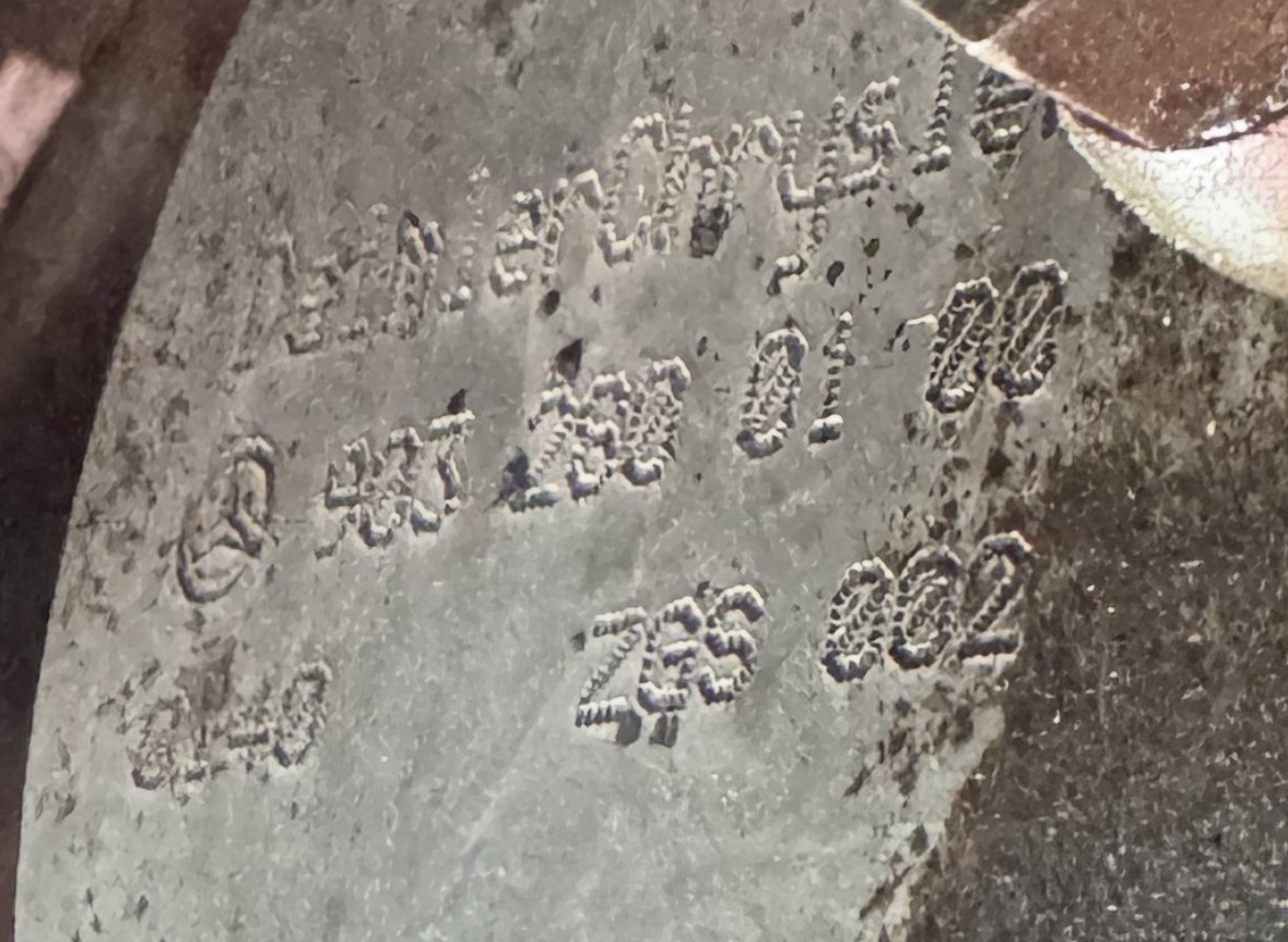

  • Oui c’est une transmission permanente avec différentiel centrale (Torsen?), tout est mécanique. Je suis grosso modo en 70%propulsion / 30%traction. En suite je peux verrouiller le diff central ( donc 50/50 ), puis si nécessaire bloquer le diff du pont arrière.
  • Je ne connais pas le fabricant de la BT mais je te joins la photo du numéro de série, si vous avez des infos je suis preneur.
  • Avignon Transmission m’a donc refait les arbres avant. Ça a diminuer un peu la vibration, mais pas énorme… 🥲 Très bon boulot soit dit en passant !
Pour la suite j’ai prévu :
  • Contrôle et réfection de l’arbre arrière

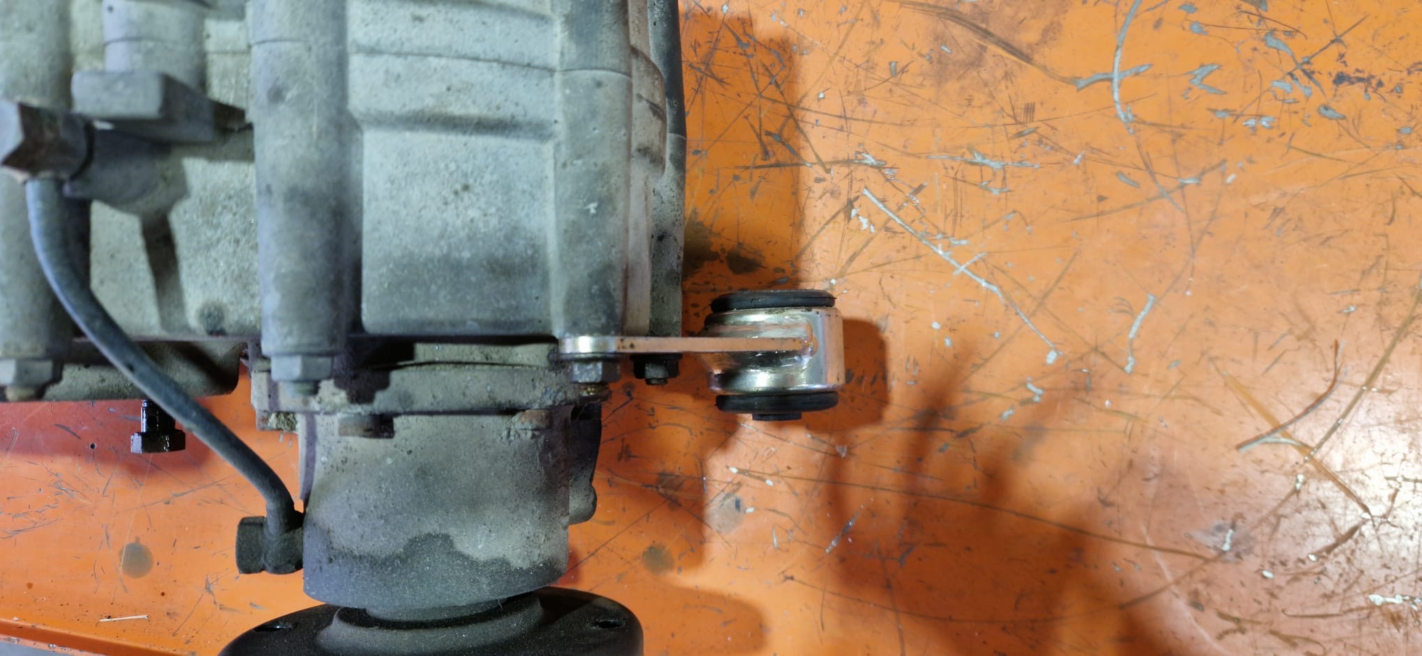

  • Contrôle et changement si nécessaire des silent blocs de BV et moteur ( ceux de la BT et de l arbre arrière on été changés ).
  • Si la vibration persiste, ça voudra dire que j’ai un pb d’alignement…. Les cales d’origines ne sont plus là… et la BT ne me semble pas parfaitement alignée verticalement avec la BV….

Sinon la BT sur ces fourgons si d’origine Mercedes, trois modèles différents : zg1 zg2 ou zg3.
Tu dois avoir la 1 ou la 2 a priori.

À mon humble avis, L’alignement de la BT avec la BV, c’est la première chose à régler avant d’aller plus loin

Effectivement ZGS 02 🫡

Cela m'aurait intéressé de connaître le pourquoi du comment du choix de type d'huile pour la BT ZGS2 ?
Au cas où ... et en espérant que la raison soit la bonne pour la durée de vie de cet organe.
