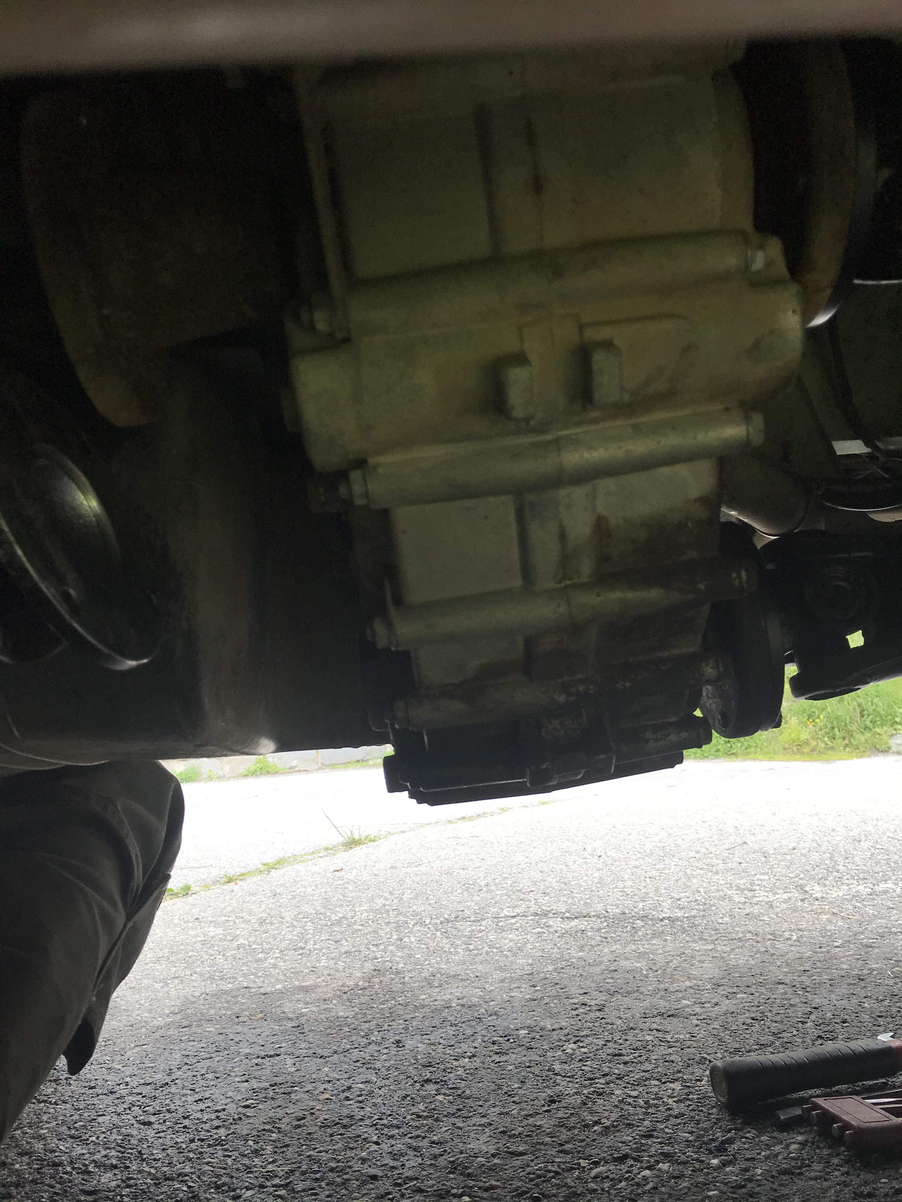

Je remet en état un 313cdi4x4 de 2002.
Modèle simple pas de réducteur ni de blocage de pont.
A partir de 80 km/h fortes vibrations qui viennent de l’arriere.
J’ai démonté les 3 arbres (les croisillons mordaient un peu....).
Le grand avec le palier est neuf
Les 2 petits fabriqués sur mesure avec graisseurs.
Les 3 ont été équilibrés .....
Après re montage très très fortes vibrations à 80km/h...!
J’ai lu divers sujet sur le forum mais pas de solution......
Après avoir déposé le cardan arrière: vibrations a 80km/h.
Une fois le cardan BV /BT deposé aucunes vibrations .
J’ai tourné la tulipe d’entree de BT il y a une position où j’ai un peu moins de vibrations.
La boîte de transfert est un peu inclinée.
Elle est chaude (plus que la boîte de vitesse.....) Les silent blocs sont en bon état.
Le support de la boîte n’a pas l’air tordu.
L’huile de boîte est à niveau et propre.
Une idée....?

Bonjour , MikriKala t'a mis un lien vers un post ou on parle de ce genre de choses , à bien lire .
En attendant , peux tu préciser ta phrase : " Une fois le cardan BV /BT déposé aucunes vibrations ."
Je comprends pas : si tu enlèves cette transmission , tu ne peux plus rouler ... ??
Mais c'est un indice !
Naturellement , le problème de vibrations peut venir d'ailleurs , roues , positionnement moteur , boîte , tube échappement , etc ...
A plus .
A plus .

Si pas de différentiel central tu peux rouler en traction. Une fois le pont arrière desacouplé et la boîte de transfert en mode 4x4. Sa dépanne bien pour rentrer quand ta pété un demi arbre

Saut pépère!
Fourgon sur ses roues , en 2 roues motrices.
Arbre arrière posé
Arbre BV / BT posé
Fourgon sur ses roues, je tourne donc à vide (j’entend que seul la boîte de vitesse tourne).
Aucunes vibrations
Des que je met l’arbre BV / BT
Vibrations....
La boîte de transfert étant inclinée non mes tulipes de sortie de BV/BT ne sont pas //.
De même pour mes tulipes (ou flasques) de sortie BT/Pont AV.
Je n’ai aucune trace de choc de déformation sur la BT et ses supports, les silent blocs sont en états , bien alignée, aucun écrasement ni aucun indice de déformation sur le bras/support de boîte.
La BT fonctionne bien 2x4 et 4x4 impeccable, l,huile est claire et à niveau....

Bonjour ,
j'avoue que je suis pas sûr de comprendre ... :
"""""Fourgon sur ses roues , en 2 roues motrices.
Arbre arrière posé
Arbre BV / BT posé
Aucunes vibrations
Vibrations....""""
Tu compares : "arbre BV/BT posé " et "" je mets arbre BV/BT " ... c'est la même chose ! ou alors il faut comprendre :
" arbre BV/BT déposé et "je remets arbre BV/BT et les vibrations reviennent " Si c'est ça , alors le bruit de vibrations vient de la BT qui est légèrement sollicitée ou de l'arbre lui même . J'ai supposé que dans les 2 cas , tu ne roulais pas ...?
Deuxième point super important : les flasques de tulipe ( à chaque bout de l'arbre ) DOIVENT être parallèles sur le sprinter . Je dis pas coaxiales , je dis parallèles . Tu mets une règle sur la face plane de chaque tulipe , les deux règles doivent être parallèles .
Autrement dit : moins de 1 degré d'écart de co-axialité des arbres , dans les 2 plans , horizontal et vertical .
Est ce clair ? Bye .

Moi aussi ça me fait penser à l’alignement de la boîte de transfert, j’ai le même genre de vibrations à la même vitesse mais que j’ai bien atténué depuis que j’ai fait l’alignement.

Oui c’est bien cela pépère .
Aucune vibrations arbre BV/BT Deposé.
Vibrations arbre BV/BT posé.
Je vais tenter d’aligner tout cela.
Je me demande quelle marge de réglage il y a sur le plan vertical.....
Je desserre toutes les fixations d’un coup je cale et je serre?
Merci pour les conseils.
Qui a une idée du prix du bras qui supporte la boîte?(au cas où....).

J’avais desserré les fixations de la BT, supporté avec un cric et aligne en posant un niveau à bulle (appli smartphone) sur les tulipes... et resserre les fixations une fois le réglage réalisé. empirique mais ça fonctionne. Pas parfait non plus.

Alex73 a écrit : 18 mai 2021 20:17 .....................
J'ai compris , mais tu n'as pas répondu à ma question : les vibrations dans les 2 cas : en roulant ou à l'arrêt ?
La marge maximum de réglage est de 1 degré de parallélisme des axes dans le sens vertical comme horizontal
Moi , je te recommande de vérifier d'abord que tes silents blocs de boîte de vitesse , de boîte transfert et de pont avant sont en bon état .
Les fixations du bras support sont un peu réglables .Tant que tu as déposé les arbres de transmission de la boîte transfert , tu devrais en profiter pour " tâter ' la rotation des tulipes , et un jeu éventuel d'avant en arrière et droite/gauche et haut/bas .
Voilà , du pain sur la ^planche ! Comme indiqué par Sprintvignes , il faut un minimum d'outils de précision ' mesures d'angles , de longueur , ...

Salut pépère
A l’arrêt une fois l’arbre arrière déposé.
Je retrouve ces vibrations en roulant ....
J’ai fais le tour des Silentblocs moteur/boite / pont AV et boîte de transfert, ils sont tous en bon état....
J’ai desseré les supports pour voir la marge de réglage.... ce n’est pas gagné à moins de mettre des cales d’epaisseurs au niveau de la fixation Avant du bras/support de boîte de transfert....

Il y a très peu de jeu mais ça peu le faire. J'avais utilisé un cric hydraulique pour faire jouer la BT et serrer en position

Bonjour Alex73 ,
si tu as des vibrations , sprinter à l'arrêt , arbre transmission vers pont arrière déposé , moteur tournant ,
si tu as une vitesse engagée , alors les vibrations viennent soit de la transmission BV/BT , soit de l'intérieur de la BT .
L'arbre de transmission entre BV et BT est en deux morceaux réunis par cannelures . La position de montage est unique et repérée par des repères genre coup de pointeau ou trait droit au niveau des cardans . Tu dois vérifier cela en priorité après un bon nettoyage pour trouver ces marques .
Tu dois vérifier si des plombs d'équilibrage de l'arbre ne se sont pas détachés .
Mettre de la graisse au remontage des cannelures !
Si le montage est bon de ce point de vue , alors , transmissions déposées , à la main , rechercher des points durs sur la rotation des 3 tulipes ,
rechercher du jeu aux tulipes , axial , droite/gauche , haut/bas
Il ne doit y avoir ni point dur , ni jeu !
Si tu ne trouves rien comme ça , c'est que le problème est à l'intérieur de la BT ou un problème de géométrie ...
En tout cas , il faut commencer par là .
Pour le moment , il est complétement inutile de chercher à mieux caler ta boîte transfert , vérifies seulement que ces fixations soient serrées .
A plus .

A propos de vibrations, je suis passé sous mon 311 pendant qu’un collègue accélérait : je me suis aperçu qu’à certains régimes moteur ou peut-être pendant la montée en régime, le support inférieur de boîte vibre vachement… du coup j’ai prévu de le changer, je l’ai acheté mais je n’ai pas encore eu le temps…
Peut-être que ça peut être une piste pour régler ces problèmes de vibrations.
Je vous dirai ça !

Salut Sprintvignes, les vacances sont finies ? Tu reprends ton activité de mécano Mercedes ? Ton support de boîte ne devrait pas vibrer , il est équipé de silents blocs . Il est mal fixé ou cassé ?
Un point important : il ne faut JAMAIS soulever le véhicule par cette traverse , on déforme et la traverse et le châssis , on peut changer la traverse , pas le châssis !
Bon courage.
