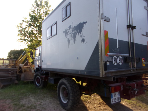

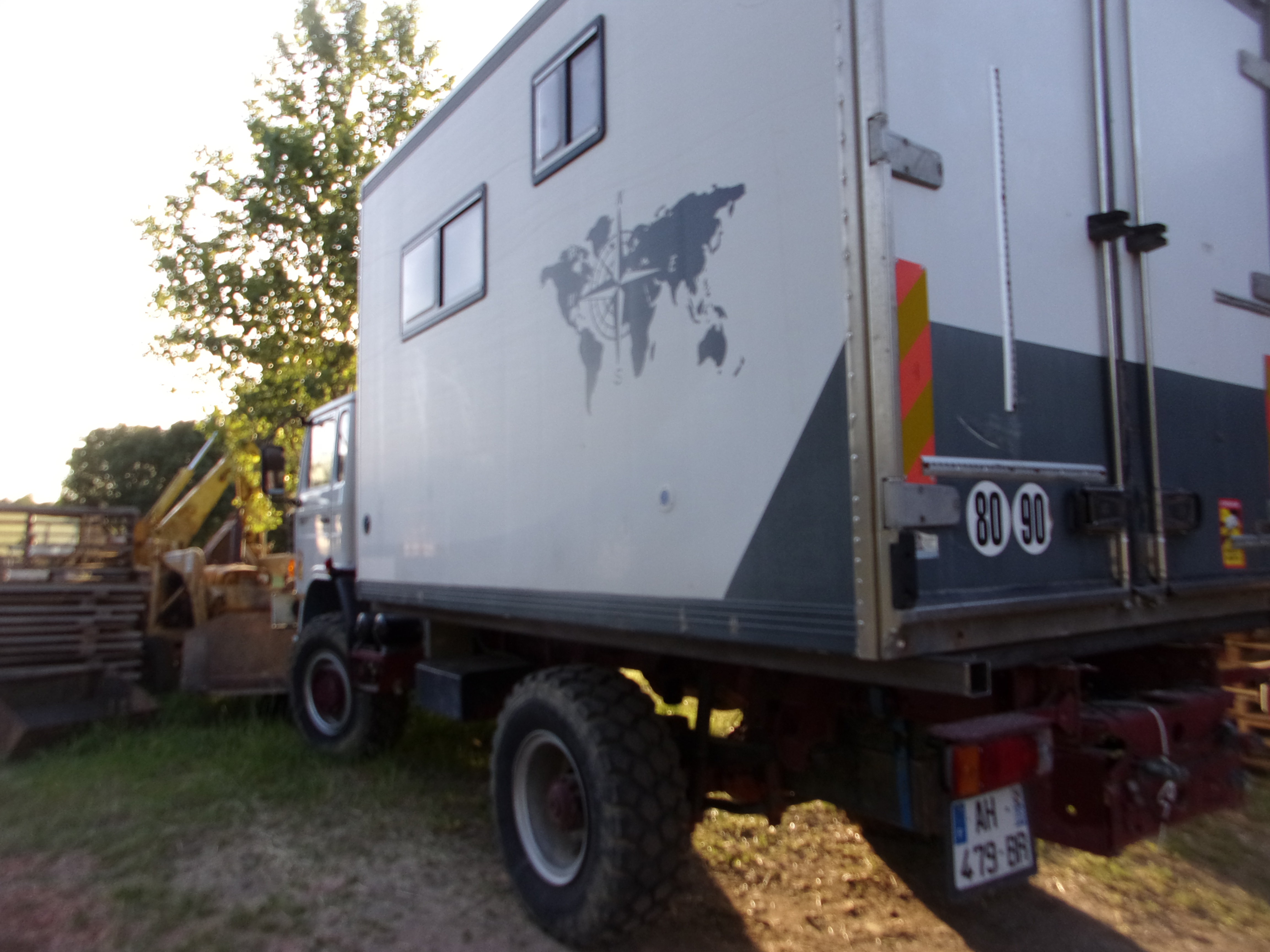

Slt a tous
avancement des travaux
reste encore pas mal de choses

ça dépasse pas du châssis , même un peu en retrait , donc tranquille pour la dreal ,
tout ça pour pouvoir monter le hayon ensuite
derrière cabine , oui , un coffre de de 200 x 140 par 60 de large , roue de secours dedans et matériel
