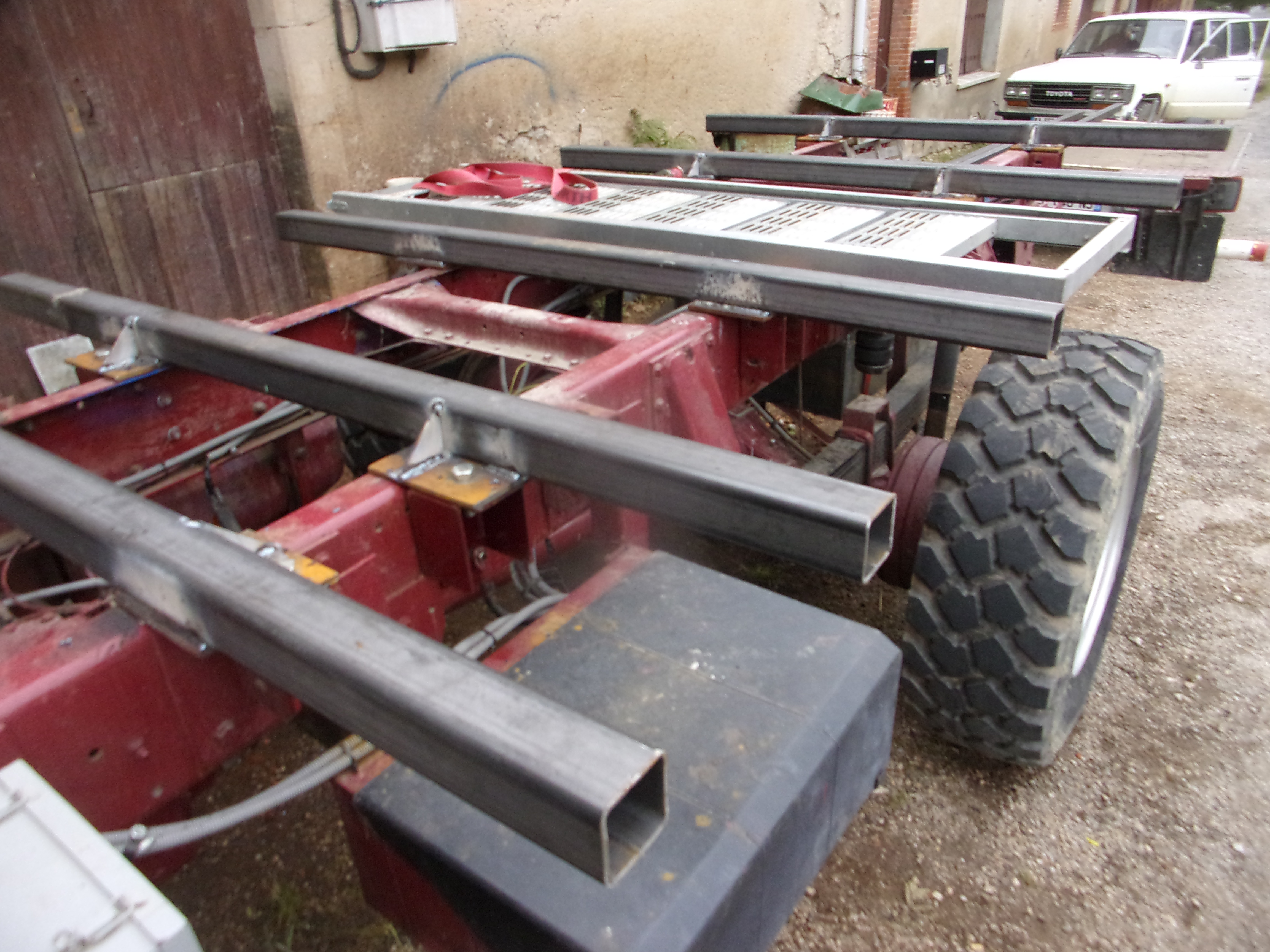

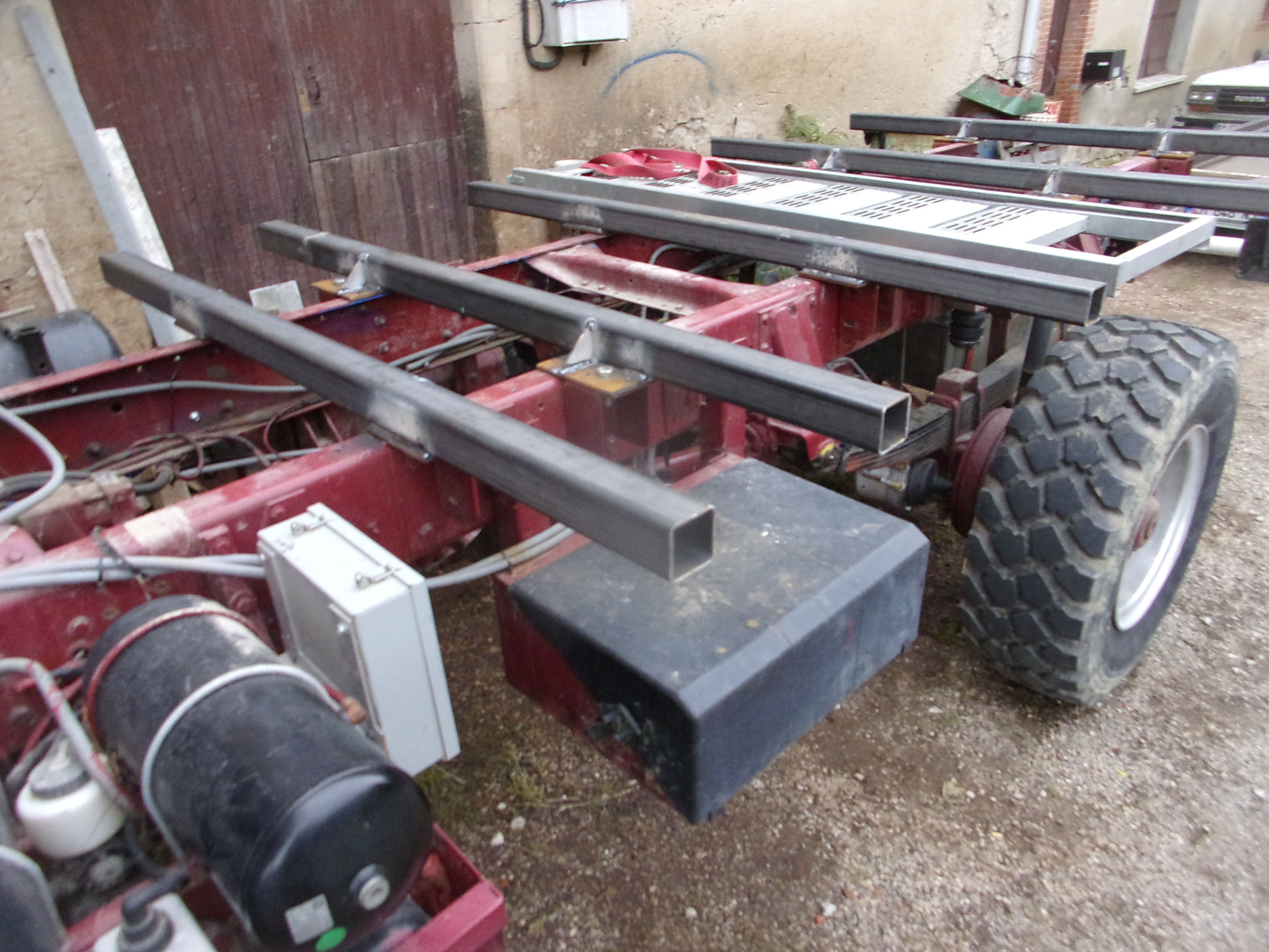

SLT, du coup
donc je part sur un faux châssis en 80
bridé derrière et avec 4 ressorts sur l'avant

ce sera du tube carré 80x80 en 5 d'épaisseur
j'ai pris 4 ressorts en axe de 18
a voir pour le montage

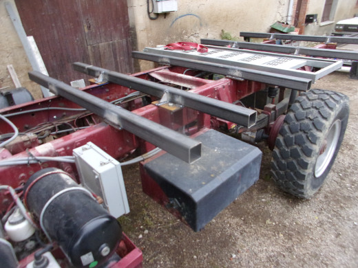

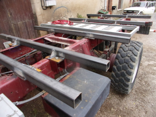

Slt a tous
avancement des travaux
reste encore pas mal de choses

Message par pic bois 25 »
ça avance ! :thumbup:
tu vas mettre ta roue de secours + matos derrière la cabine ?
