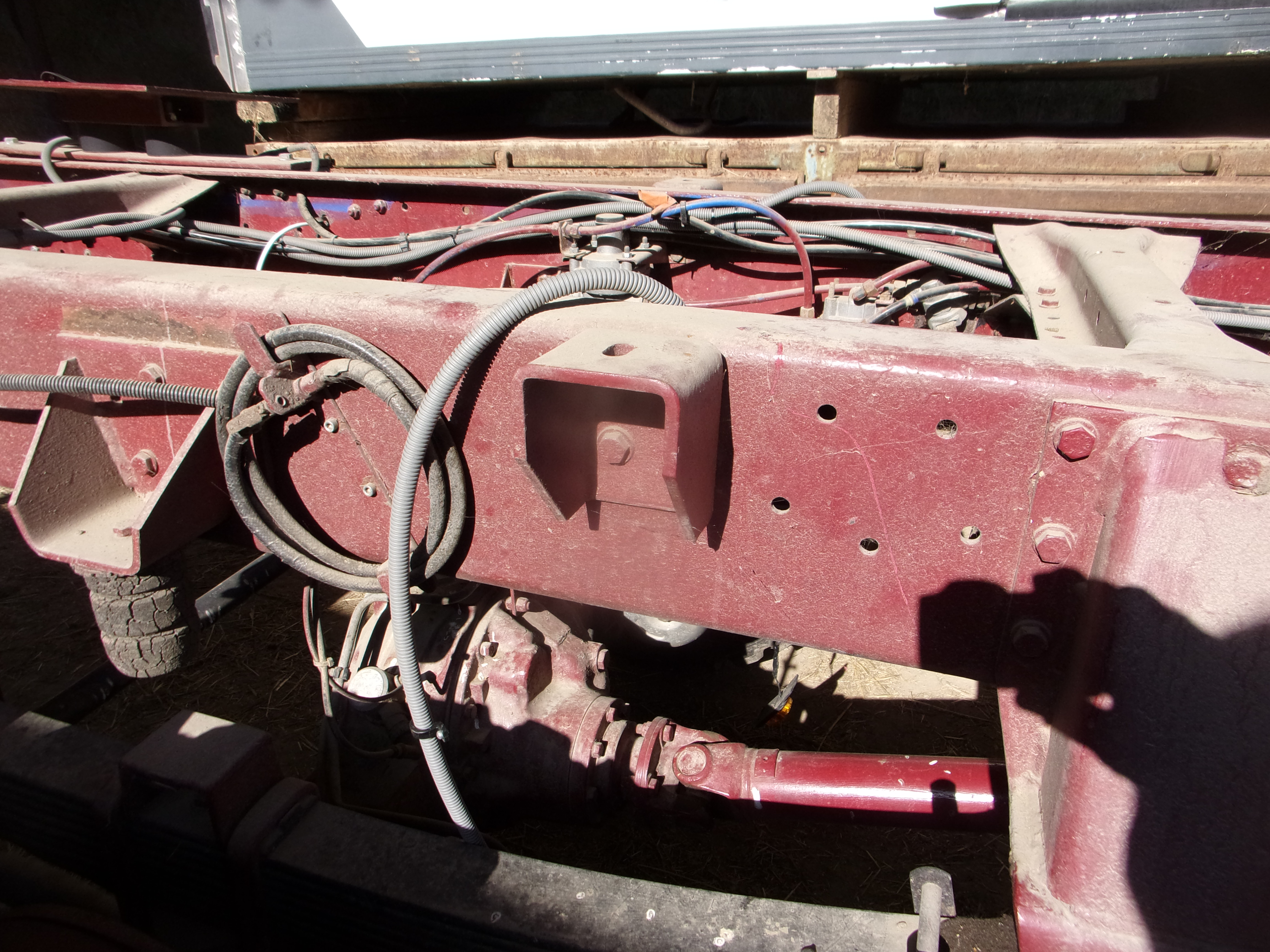

ben pas vraiment de marque , ou j'ai pas su la voir
plaque ovale comme le pont AV
n 58110110655
A75450602C
01344
moi ça me dis rien
a+

La plaque est sur le côté de la BT, prend des photos on verra bien si c'est une T233.

je n'ai que la plaque ronde avec les n que je t'ai donné

non , pas de peinture sur plaque , j'ai fait le tour , que cette plaque ovale
rien sur le BR non plus précise
dsl de vous décevoir

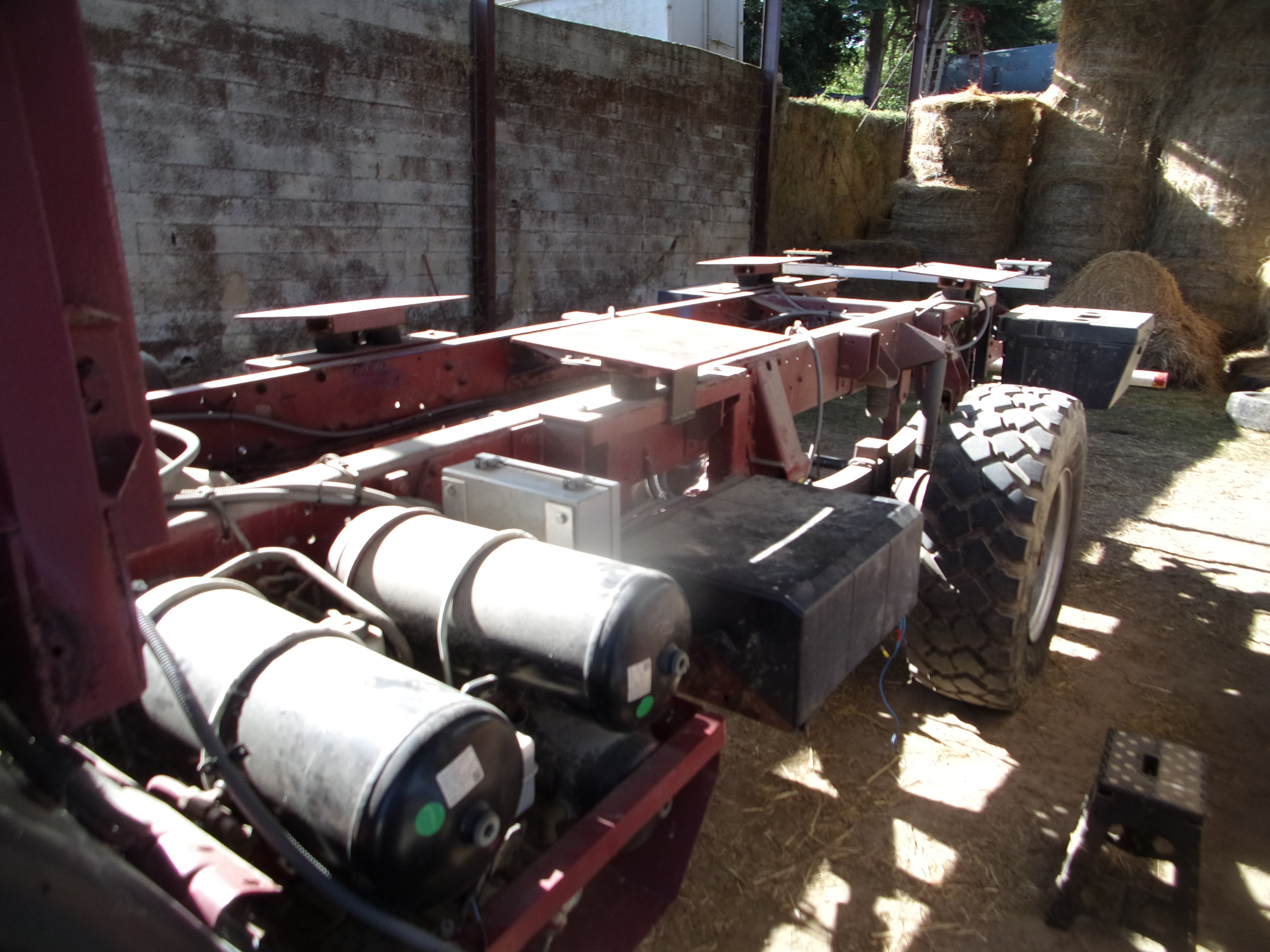

Bonjour a tous ,
avancement des travaux
cellule sortie hier
je me retrouve avec mes 4 platines
a voir si je repose dessus ou pas
je pensais fixer directement ma cellule sur le châssis avec toutes les pattes encore présentes sans faux châssis car la nouvelle cellule est toutes plates en dessous , traverser la cellule au niveau du plancher avec des ressorts de compensation en dessous pour la souplesse du châssis ,
celas me descendrai la hauteur de la cellule de 13 cm
j'attends vos commentaires
