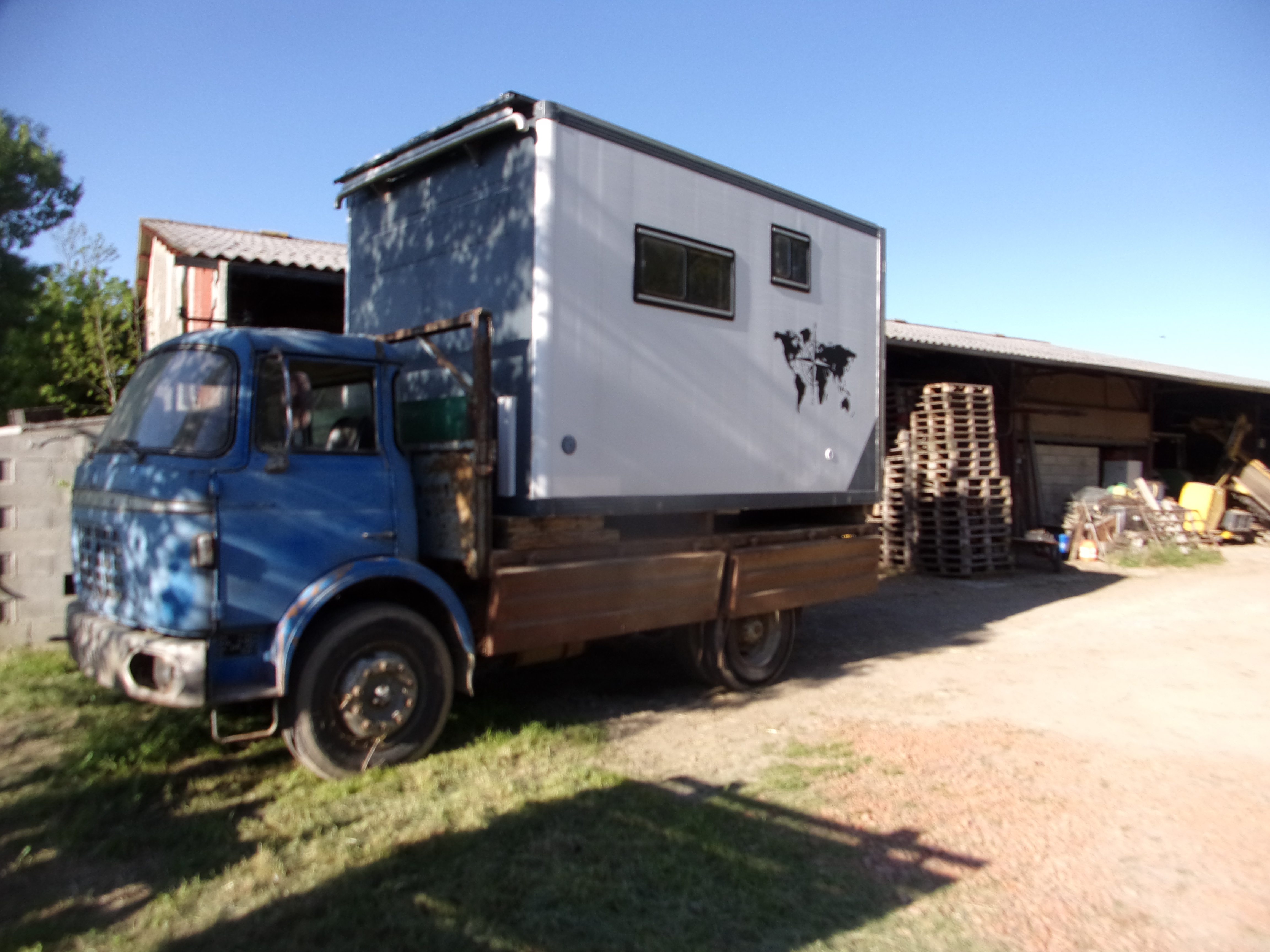

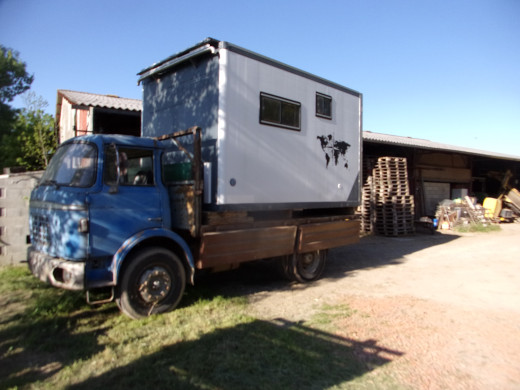

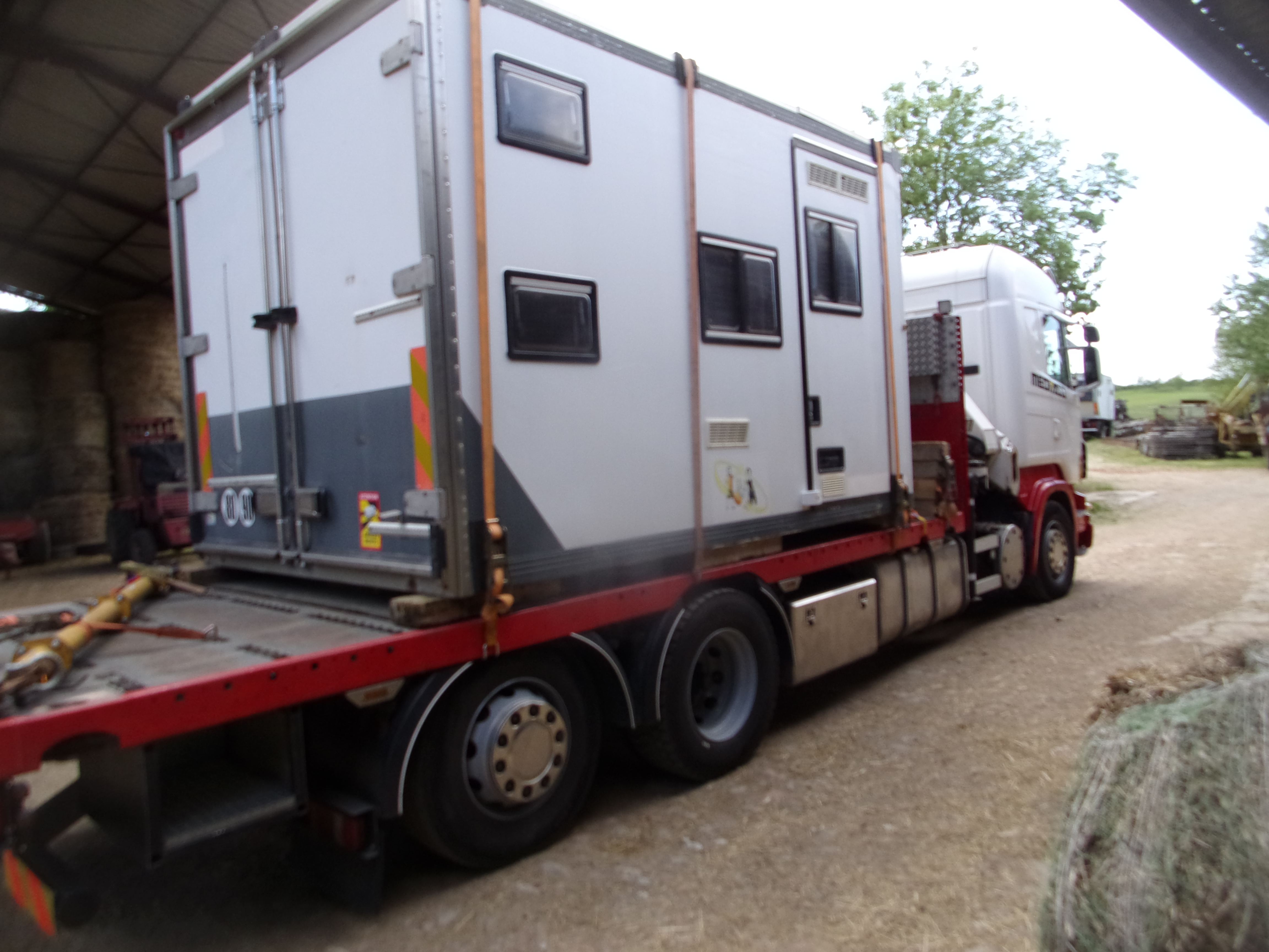

Bonjour a tous ,
avancement des travaux
cellule sortie hier
je me retrouve avec mes 4 platines
a voir si je repose dessus ou pas
je pensais fixer directement ma cellule sur le châssis avec toutes les pattes encore présentes sans faux châssis car la nouvelle cellule est toutes plates en dessous , traverser la cellule au niveau du plancher avec des ressorts de compensation en dessous pour la souplesse du châssis ,
celas me descendrai la hauteur de la cellule de 13 cm
j'attends vos commentaires
bonne journée

Comment ça va se comporter avec un gros freinage ? Tu avais testé avec ton ancienne cellule ?
Messages : 22696
Re: Présentation renault 110/150 4x4
13 cm c'est toujours ça de gagné... je virerai aussi les platines que tu avais pour la précédente si rien ne justifie de la surélever ainsi download/file.php?id=103070&mode=view

pas testé avec un gros freinage
si je garde les platines , je suis a 3,90 m
si je les sort et me fixe sur le châssis directement , sans faux châssis , 13 de moins , mais pas facile a faire
je passe plus mon escalier du coup

Il te faut fabriquer un faux châssis entre ta nouvelle cellule et ton porteur, sur ce faux châssis tu pourras rajouter des fixations, brider où tu veux et mettre tes ressorts là où tu le souhaites..
Pas évident de t'aider à distance, sans avoir tout les éléments !!
Il te faut faire une étude de ton nouveau faux châssis et intégrer ton système d'escalier dedans !
Je vois qu'ils sont bon a changer tes tampons de suspension, en cas, voici un sujet sur cette partie :
viewtopic.php?p=233994#p233994

tu as la marque de ta caisse frigo et elle était fixée comment avant ? tu sais comment est fait ton planché ?

si je fait un faux châssis , il faut qu'il fasse mini 8 cm de haut pour passer mon escalier , je ne vais gagner que 5 cm sur la hauteur totale , es que ça vaut vraiment le coup ??? pas sur
j'ai bien repéré les traverses intégrées a la cellule , mais je suis obligé de traverser le tout pour la fixer , la plupart des tiges filetés sont cassées dedans , donc pas le choix
apparemment
plaque alu dessus
bois
mousse
bois
composite dessous

Si tu fixes juste sur les chevrons 6x8 en travers en croisement tu risques de tout déformer ta cellule il te faut faire un faux châssis avec 2 gros longerons au dessus de celui du camion qui vont supporter tes chevrons en travers dessus , pour les cotés extérieurs tu peux découper pour passer ton escalier sans problème ! après tu montes en ressorts ou en 3 points suivant l'usage que tu en auras ! :102:

oui , mais j'ai ce probléme de hauteur , 3,90 , ça fait vraiment trop haut
