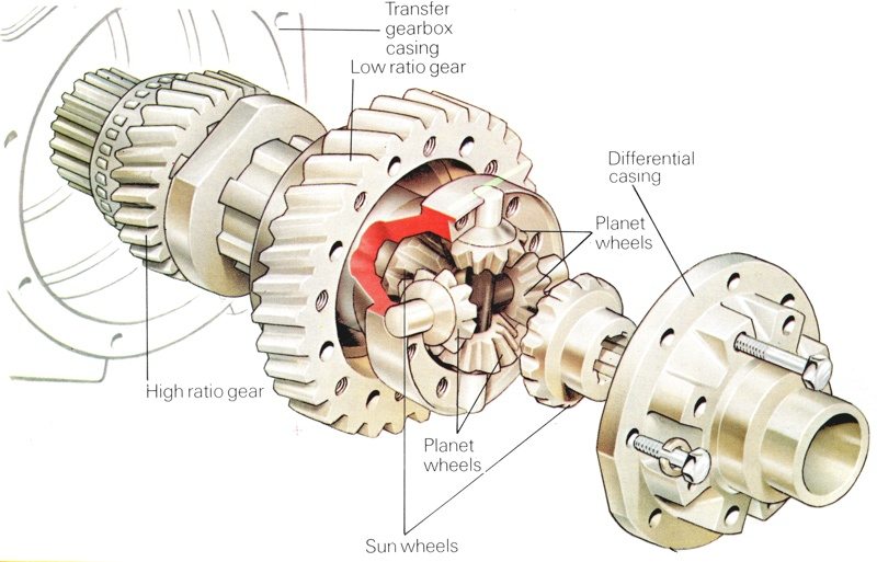

oui mais c'est a cette question que personne pour l'instant ne répond: est ce que ça existe sur les dangels un vrai differentiel interpont ?
on sait tous ce qu'est un visco coupleur depuis le temps (ou que ceux qui ne savent pas encore se renseignent)
encore une fois ce n'est pas une critique de ce système que je trouve tout a fait satisfaisant, juste que çe n'est pas ce qu'on appelle un differentiel de 4x4 permanent .
encore une fois la discussion initialement (je sais que c'est moins pratique a suivre quand on tente de séparer les sujets) portait sur le fait que je considérais comme plus probable qu'un 4x4 soit permanent si celui ci dispose d'un blocage du differentiel interpont.
ce a quoi on me dit que certains dangels sont des 4x4 permanents ... sauf que moi je n'appelle pas un visco un differentiel d'autant que c'est a blocage "automatique" donc ça jette juste un doute dans la discussion sur un truc qui n'a jamais été tiré au clair dans les topics dédiés:
y a t'il un truc qui ressemble a ça dans un dangel ? même en option entre pont avant et arriere ? pour chacun des ponts sans aucun doute mais dans le transfert ou la boite qui fait office de (et pas juste pour les cardans avant) ?
ou est ce , comme sur un syncro, qu'en renvoi d'angle vers un arbre équipé d'un visco pour ceux qui en ont.

la réponse est bien non, il n'existe pas de diff interpont sur Dangel :)
également un Dangel n'est pas un 4x4 permanent.
Je pense que le mot "permanent" est mal utilisé, on parle plutôt de transmission "intégrale" quand on enclenche le mode "4x4" :
https://fr.wikipedia.org/wiki/Transmiss ... C3%A9grale
"Permanent" indique bien une transmission "intégrale" qui est permanente, comme sur les audi quatro par exemple.
