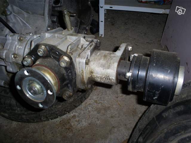

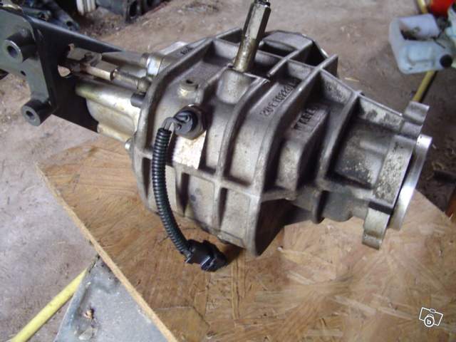

voilà quelques images d'une boite de boxer 2l5 à vendre qui peuvent (peut être?) aider à comprendre...plus tard peut être...
http://www.leboncoin.fr/vi/26253605.htm?ca=12_s
j'ai par ailleurs constaté qu'il n'est fait nulle part mention sur la carte grise d'un quelquonque équipement particulier...à moins que ce ne soit le numéro de série du véhicule ? sinon on pourrait penser qu'il suffit de récupérer comme celà des pièces de droite et de gauche pour se faire son petit Dangel sans être hors la loi ?
Pascal
