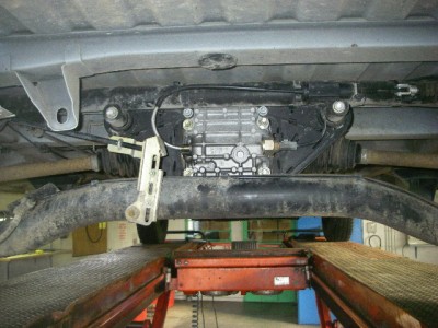

-ensuite le pont rigide normalement composé d'un tube rectiligne est ici remplacé par un tube en forme d'oméga permettant d'augmenter un peu la garde au sol
mais surtout de loger le différentiel arrière et les cardans allant aux roues arrières.

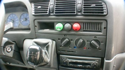

le bouton au tableau de bord permet de passer de 4x4 à 4x2, le vendeur m'a d'abord affirmé que c'était un 4x4 permanent et que ce bouton était pour le blocage de pont puis qu'il s'agissait d'un 4x2 et que ce bouton permet d'enclencher le 4x4.
problème qui ne se pose plus sur les nouvelles version d'après ce que j'ai compris puisqu'il s'agit de viscocoupleurs (différentiels à glissement limité)

le fameux bouton (le vert) mentionant qu'il ne faut pas dépasser 60km/h (au moment de l'enclenchement...merci Bruno)

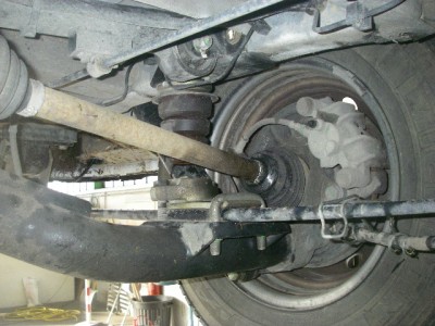

arrivée des joint homocinétique arrières<br />notez la forme du pont par rapport au tube rectiligne habituel

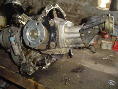

voilà quelques images d'une boite de boxer 2l5 à vendre qui peuvent (peut être?) aider à comprendre...plus tard peut être...
http://www.leboncoin.fr/vi/26253605.htm?ca=12_s

La boite de transfert.

Le pont AR.
Le pont AR.
Cardan AR.
Cardan AR.

PS: Hippo parle de la mention" maxi 60km/h" sur le bouton d'enclenchement du système 4X4
Cela signifie que l'on peut enclencher le système 4X4 en roulant mais en dessous de 60km/h et non
la vitesse maxi à ne pas dépasser en 4X4
Bruno
