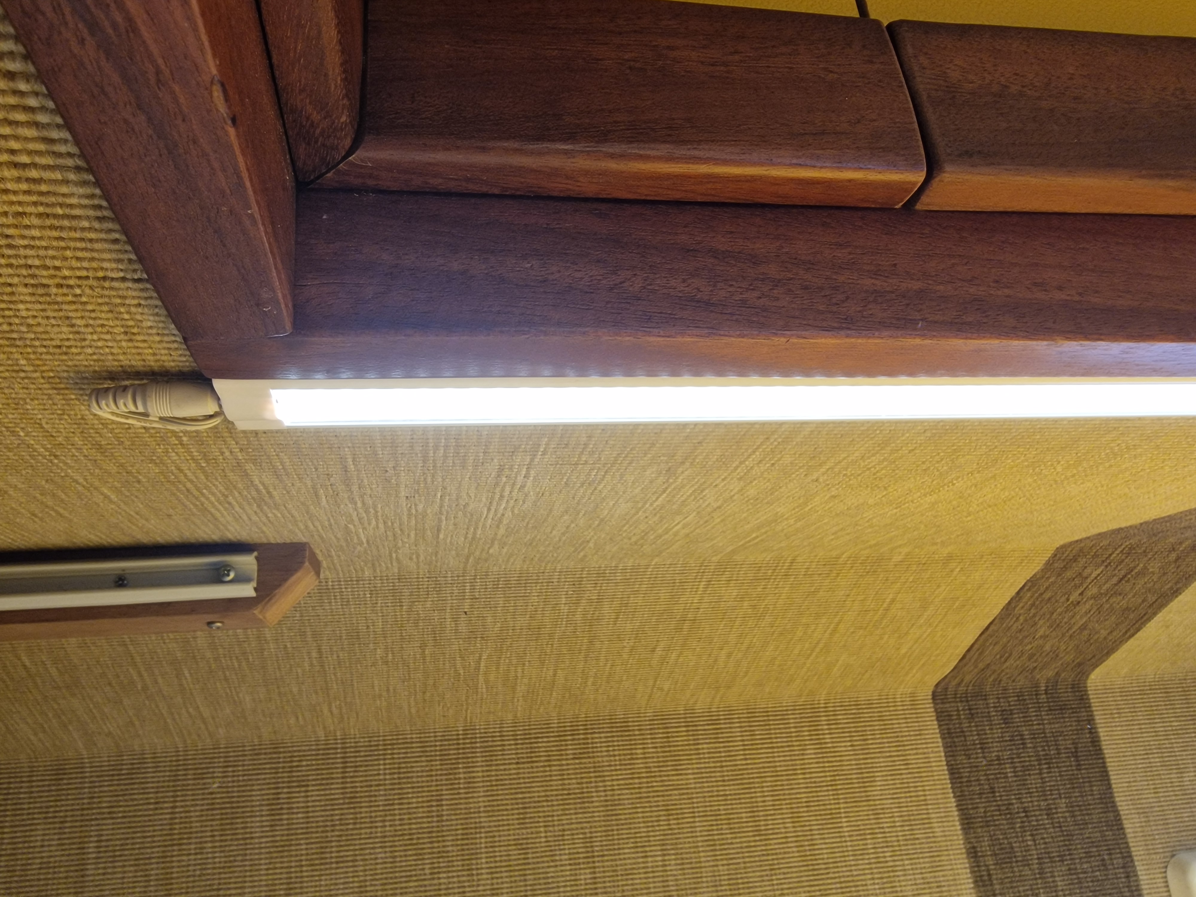

Ton éclairage cellule aussi est en 24v?
Absolument, j'ai plusieurs plaquettes (en dur) de LED 24V !
Cela éclaire SUPER bien. Acheté en grande surface d'un magasin style Leroy Merlin, en Suisse.
PS - Mon frigo à compression est aussi en 24V.
