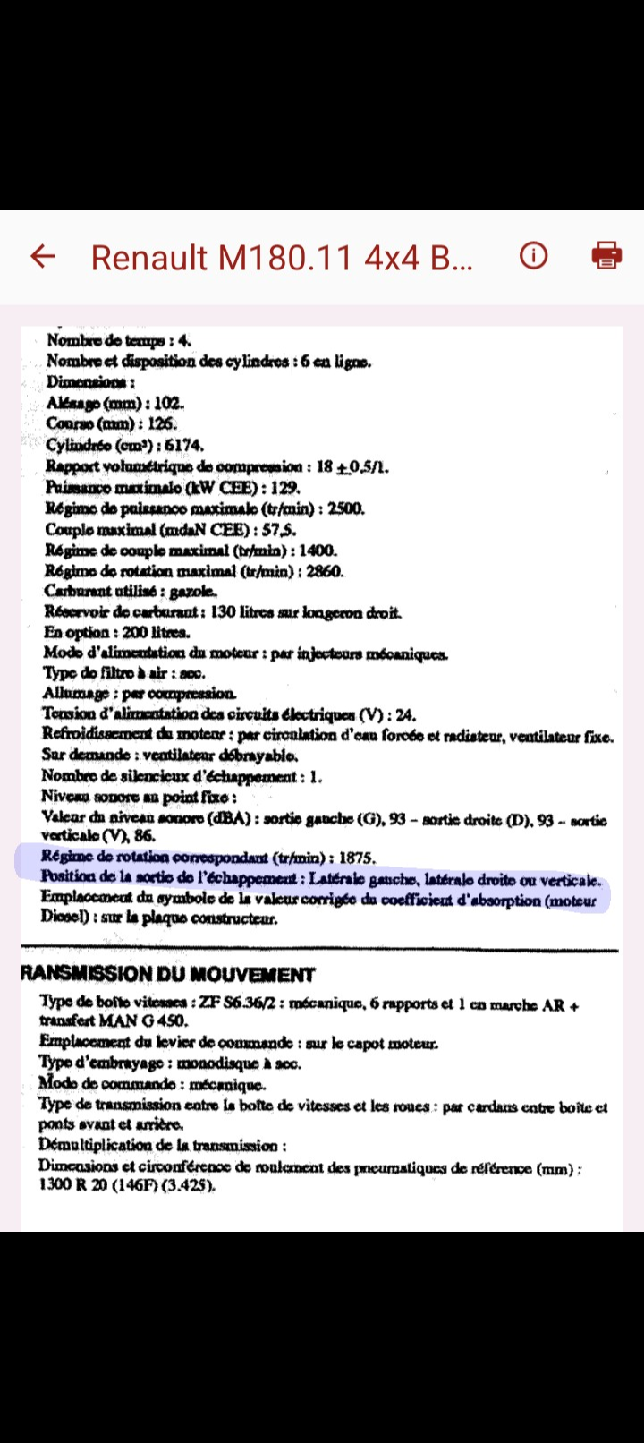

Qui a déjà modifie l'échappement vertical d un M 210 pour le mettre en sortie sous le châssis ?
Chez RENAULT personne n'est chaud pour le faire
Rien n'est bien compliqué mais niveau homologation qu'en est-il ?

Il faut regarder sur le BR les indications. Après c'est de la pièces standard de la série S ou M

Sur mon M180 qui est en version sortie basse, le silencieux sort au milieu du châssis, il n'y a pas de tube qui devie sur le côté du camion
M'en viens une question, pourquoi ne pas avoir gardé la sortie haute? Qui semble plus adapté a une utilisation TT ?

Evasion Trucklife a écrit : 04 avr. 2026 11:43Sur mon M180 qui est en version sortie basse, le silencieux sort au milieu du châssis, il n'y a pas de tube qui devie sur le côté du camion
Pour gagner 20 cm de long de cellule ![]()

Je n'ai pas le BR de mon camio, juste le général de la série ....
J'essaierai de faire une photo si j'y pense mais le tube fait pas plus de 10/20cm a la sortie du silencieux.

Echappement modifié
Pot inox installé dessous avec sortie laterale a droite
Vase d expansion d origine a vendre ou a donner remplacé par vase d expansion de M 180 en cuivre et installe sous la cabine
Modification jauge et remplissage huile
Changement de place du bocal lave glace
Resultat 30 cm de moins de porte à faux ce qui pour moi et le drealman est enorme et surtout
permet sur un M 210 a empattement de 305 d avoir une cellule de ????????????????????? sans depassement du châssis d origine
