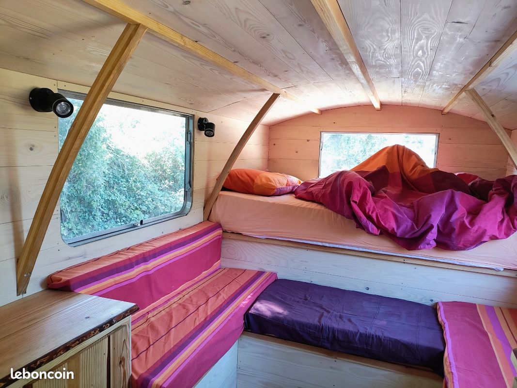

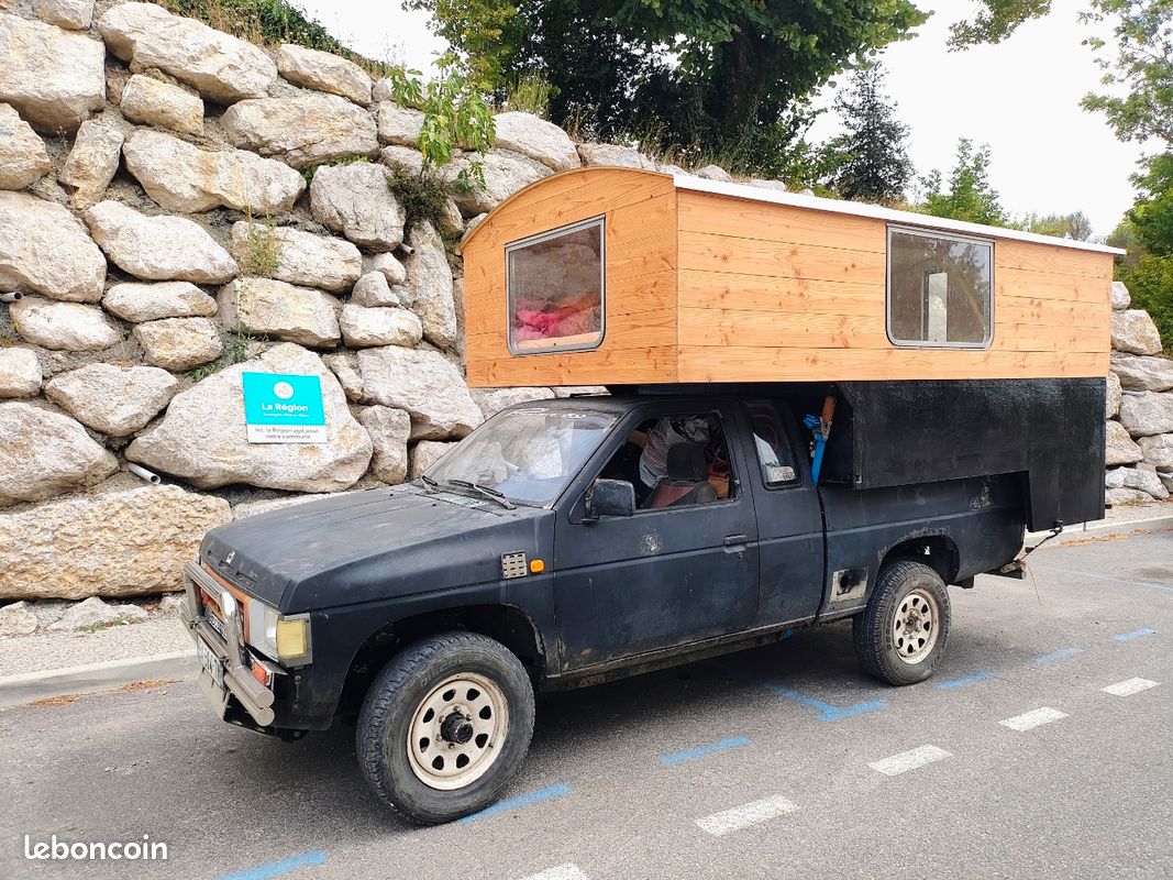

bon là on est toujours dans le rigide... et le prix laisse un peu songeur pour de l'auto construction ..avec des baies anciennes de recup' mais bon
https://www.leboncoin.fr/ad/equipement_ ... 3136903121 20.000e tout de même...
Cellule pick up amovible, style tiny house.
Une tiny house capable de sortir des sentiers battus !
L'objectif était de construire la tiny dans un style traditionnel, tout en restant le plus léger possible. L'ensemble a été bati sur la base d'une cellule en fibre, adaptée à la forme de la benne. L'espace a été très optimisé, et dégage une forte impression de volume, digne d'une vraie roulotte. Une vue panoramique s'étend à 360 ° depuis le salon. Les grandes fenêtres en verre apportent beaucoup de luminosité, et permettent une très bonne ventilation en été. L'hiver, l'isolation permet de maintenir une chauffe rapide et une température confortable. Et petit bonus, la nuit, le lit devient un super poste d'observation sur le ciel étoilé.
Les matériaux ont été choisis et optimisés pour leur poids, en privilégiant une provenance locale et biosourcée. Ossature en douglas 30x40mm. Bardage extérieur en douglas mi-bois 11mm d'épaisseur. Isolant lin chanvre coton 40mm. Intérieur en sapin mi-bois 7mm. Pare pluie sur l'ensemble des murs et du toit. Couverture aluminium sans raccords, pour une étanchéité parfaite et un poids plume.
A bord, le confort essentiel est là. Réservoir d'eau propre de 150 litres. Cuisine avec évier, robinet et pompe électrique. Plaques de cuissons 2 feux. Réfrigérateur trimix fonctionnant au gaz. Toilettes sèches, avec espace dédié.
Autonome en electricité, circuit 12V. Bel éclairage avec une lumière chaude. Batterie servitude et panneau solaire.
La cellule s'adapte sur la plupart des bennes longues. actuellement sur Nissan D21, avant cela sur Navarra D22, et précédemment sur Toyota. Probablement compatible Ford ranger et Mazda aussi. Dimensions totales, environ 4m de longueur par 2m de largeur. Hauteur intérieur 1m80.
Création artisanale unique et atypique. Idéal grande aventure, trip off road, vie nomade.

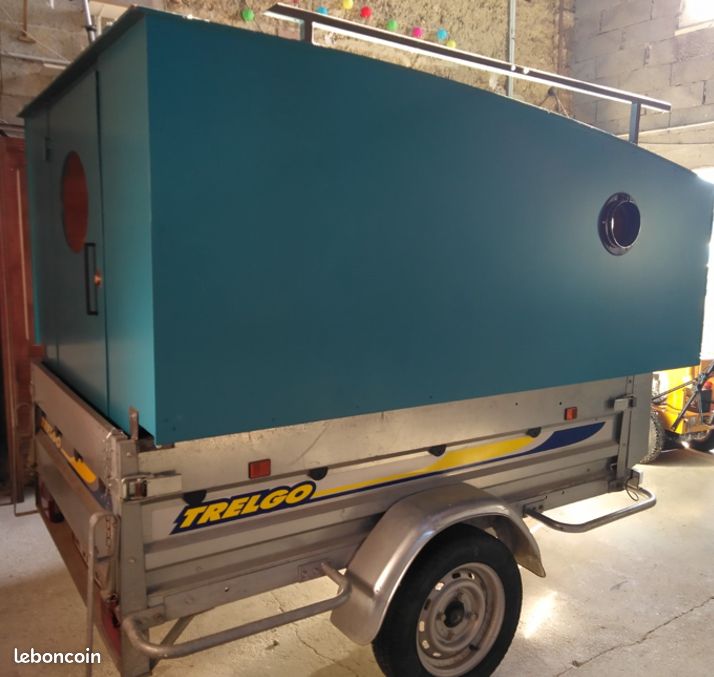

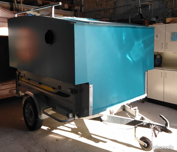

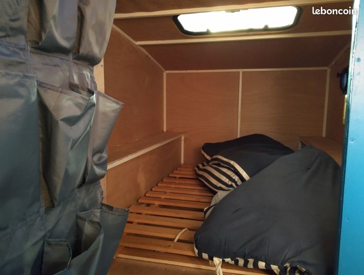

dans le genre ... sur remorque... https://www.leboncoin.fr/ad/equipement_ ... 2912033989 2.600e sans la remorque ![]()
Cause autre projet, nous vendons notre cellule.
Armature métal soudée. Couverture en contreplaqué. Barres de toit sur la cellule.
Dimension cellule : Longueur 217cm, largeur bas ce caisse 125cm, largeur haut de caisse 165cm, hauteur au plus bas 113cm, hauteur au plus haut 134cm.
Remorque Trelgo 200cm par 135cm PTAC< 500kg, parfait état, quasi neuve.
La cellule est posée sur des supports bois assurant le rôle de silent-bloc. Fixation à la remorque sur des renforts. Ensemble léger (env. 120kg) et facile à manœuvrer à la main, très stable en conduite, taille intérieure confortable.
Des aménagements complémentaires peuvent être envisagés (isolation, aménagements intérieurs, chauffage, etc.
Vente Cellule seule 2600€. Si vente avec remorque 3400€.
