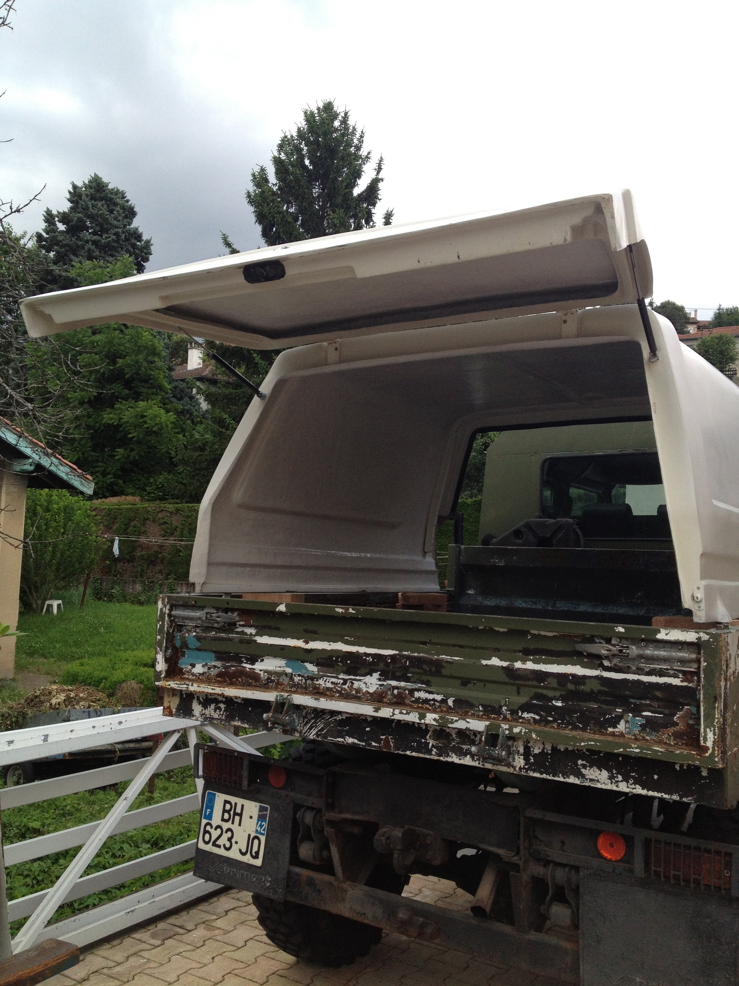

je suis retombé sur les elucubrations de bruttpitt en 2012 j'aimais bien son idée de "savoyard" quand il pensait transposer son hard top de t3 sur son brutt
même si je ne suis pas certain qu'il aurait bien accepté les déformation d'un plateau de châssis cabine de camion...

et concernant le principe de savoyard quon voit sur les photos de bruttpitt plus haut, il repose sur la rigidité supposée du porteur comme ici Hedge qui, profitant de la rigidité de son pinz a découpé le fond de sa cellule dont il n'avait pas besoin du coté amovible, pour n'en faire qu'un couvercle soudé directement sur les cotés viewtopic.php?p=51823#p51823
mais dans l'hypothese d'un châssis qui se déforme ça supposerait que la demie cellule supporte les memes déformations, ce qui est loin d'être acquis aux 4 coins quand on veut garder un truc étanche. ça pourrait peut être éventuellement fonctionner dans le cas d'un demie coque monopiece comme le sont les réhausses polyester fe fourgons, c'est un peu aussi le cas du hard top qu'il pensait utiliser, si des rayons de courbures sont généreux mais ça repose quand même sur la tenue a la fatigue du matériaux .si ce n'est qu'un tunnel c'est plus "souple" mais c'est au niveau des ouvrants que ça va jouer comme les portes arrières sur un camion.
