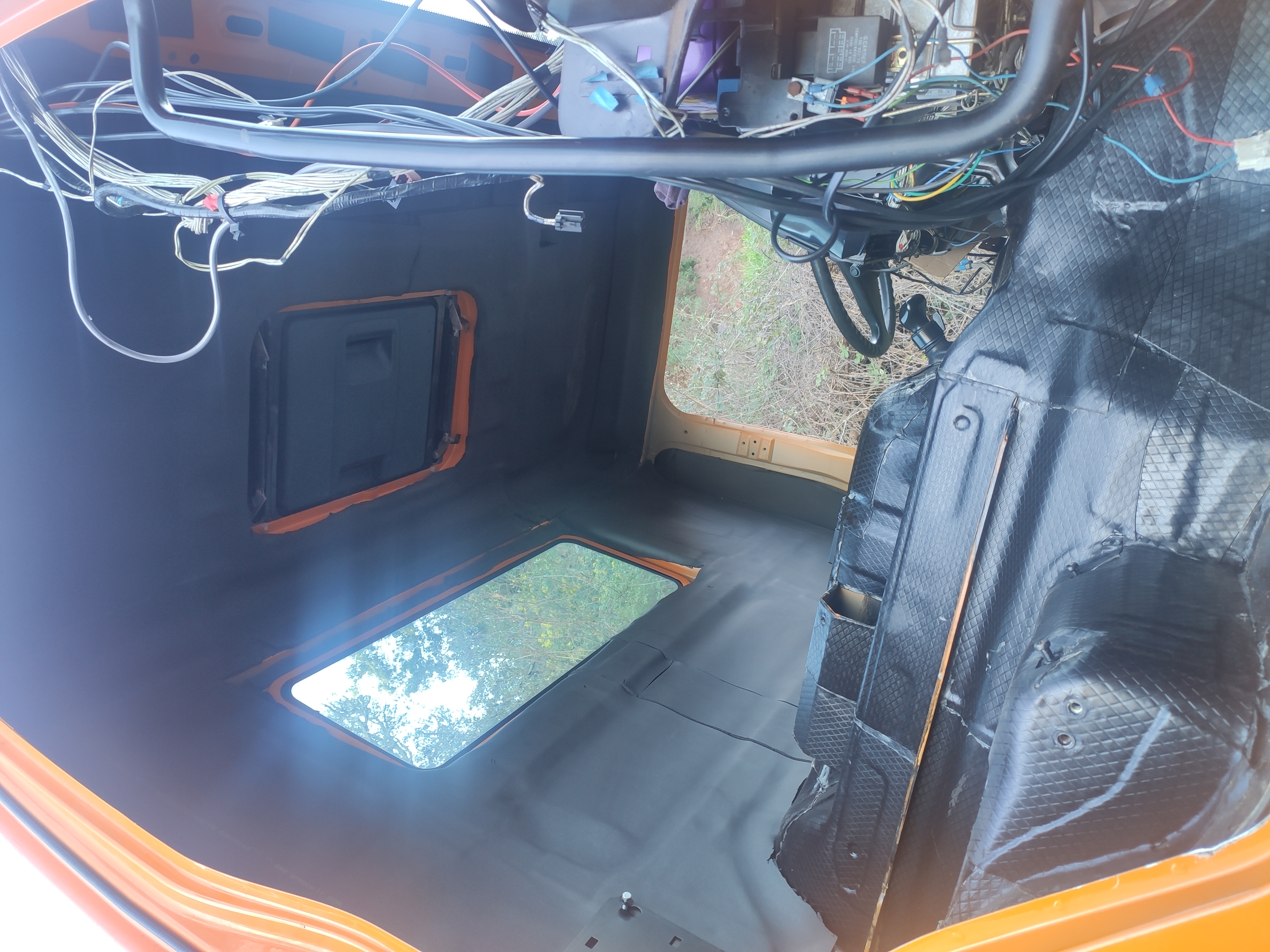

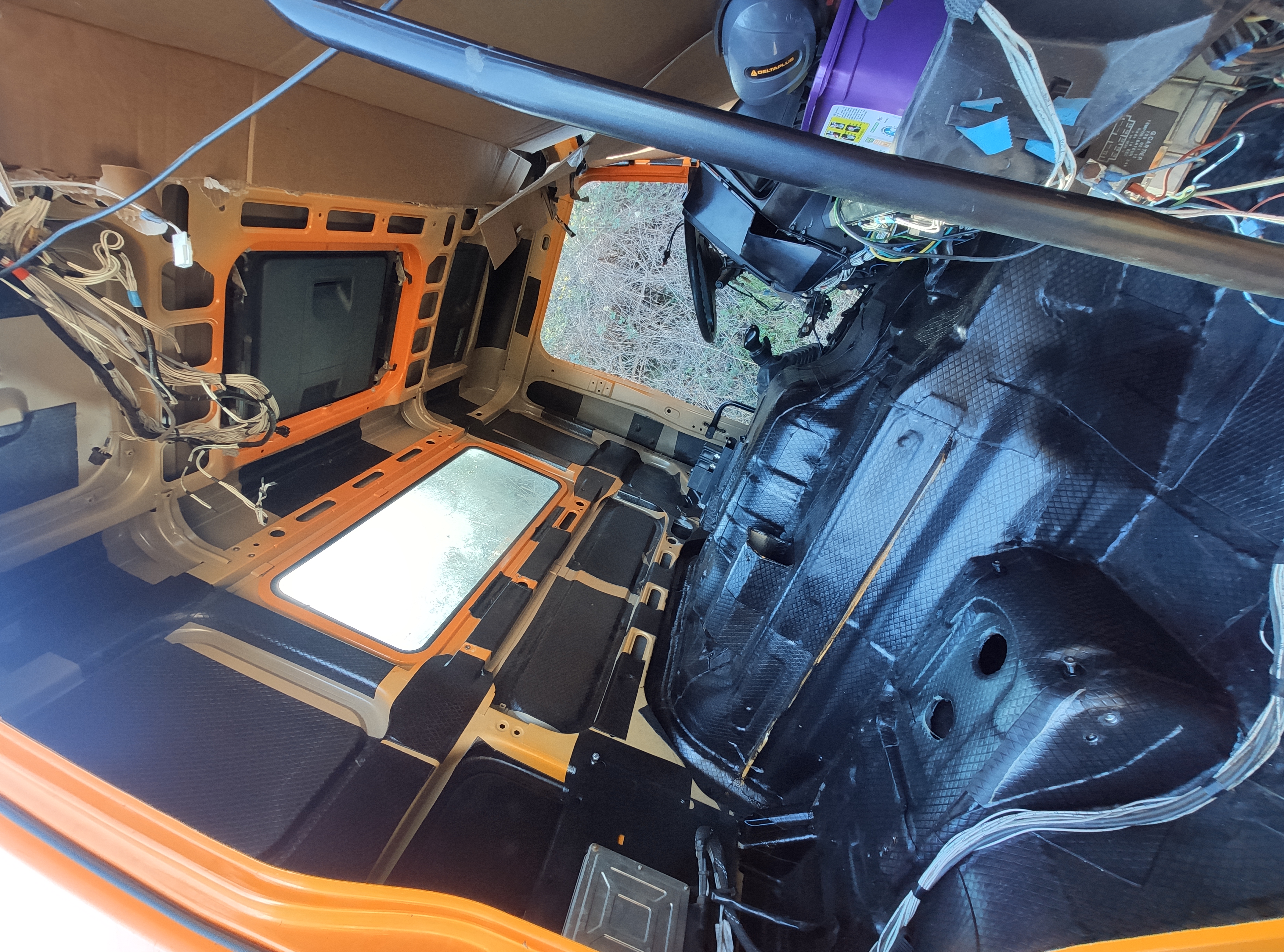

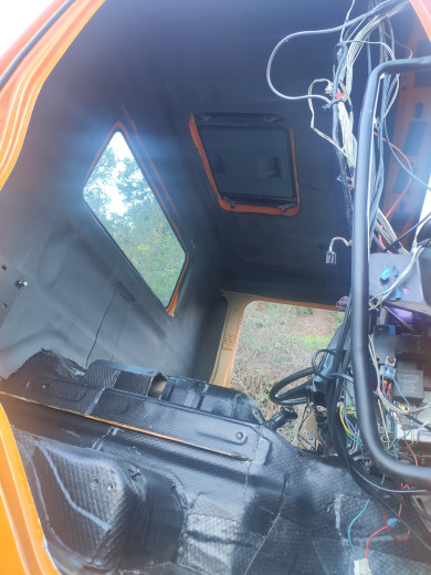

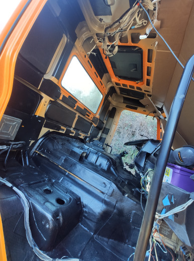

Goudron sur la totalité du sol et partiellement sur les autres parties.

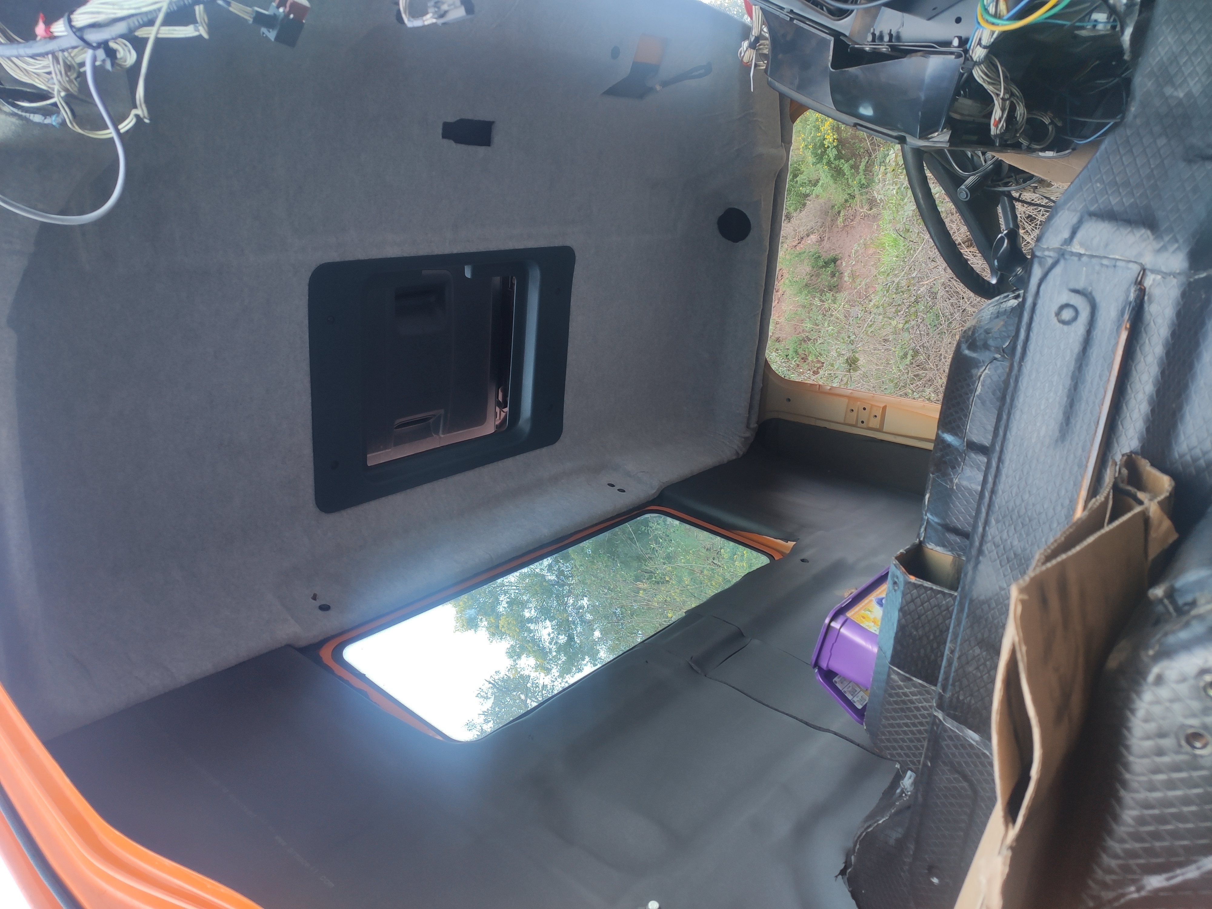

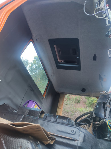

Isolation supplémentaire a l'arma Flex pour gratter un maximum de décibels

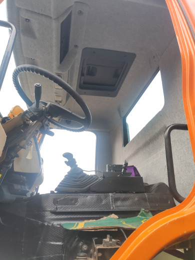

Bon c'est plus propre qu'avant mais pas parfait je suis fâché avec la feutrine pas évident dans les coins.

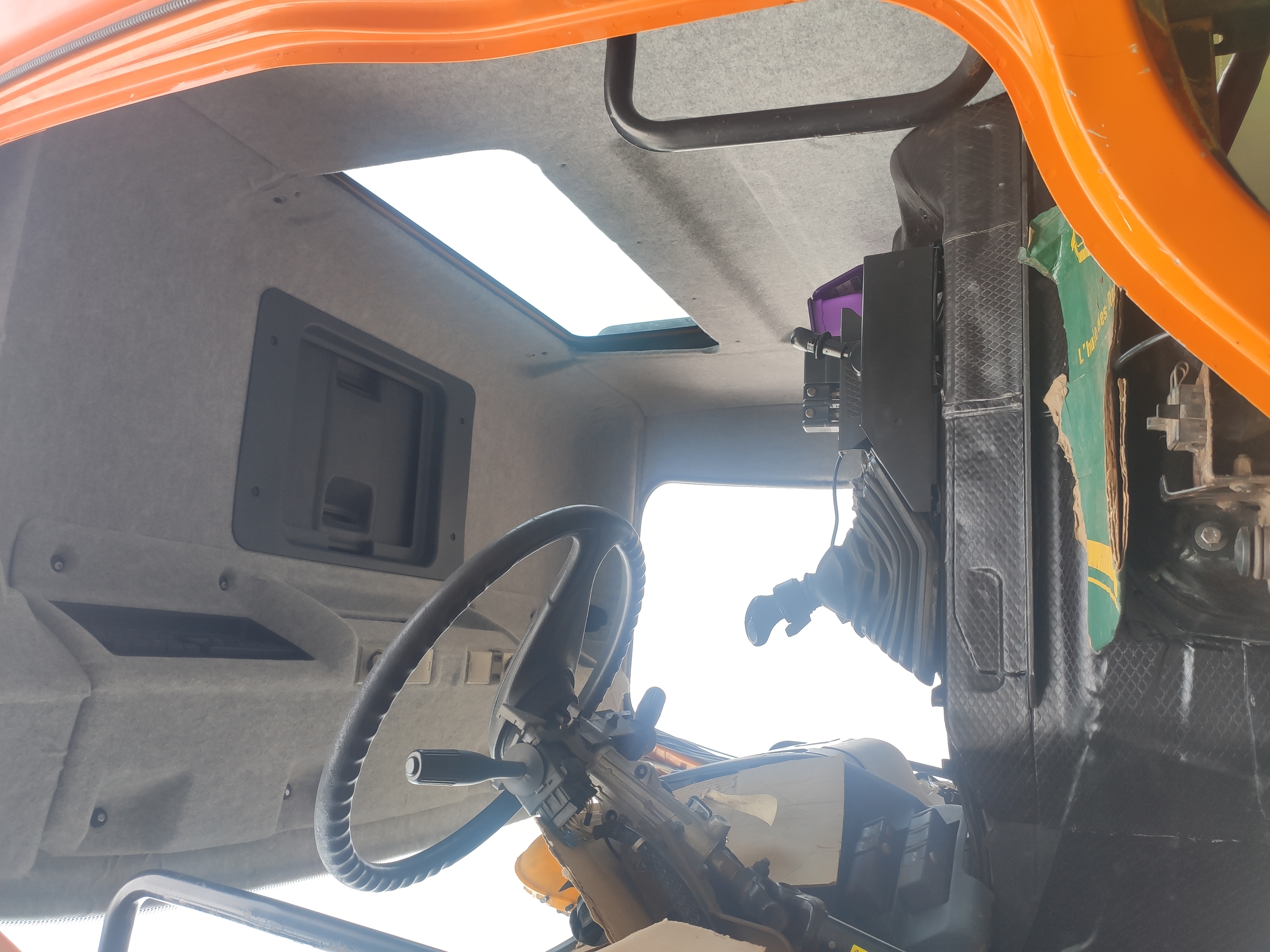

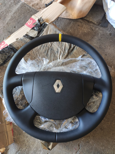

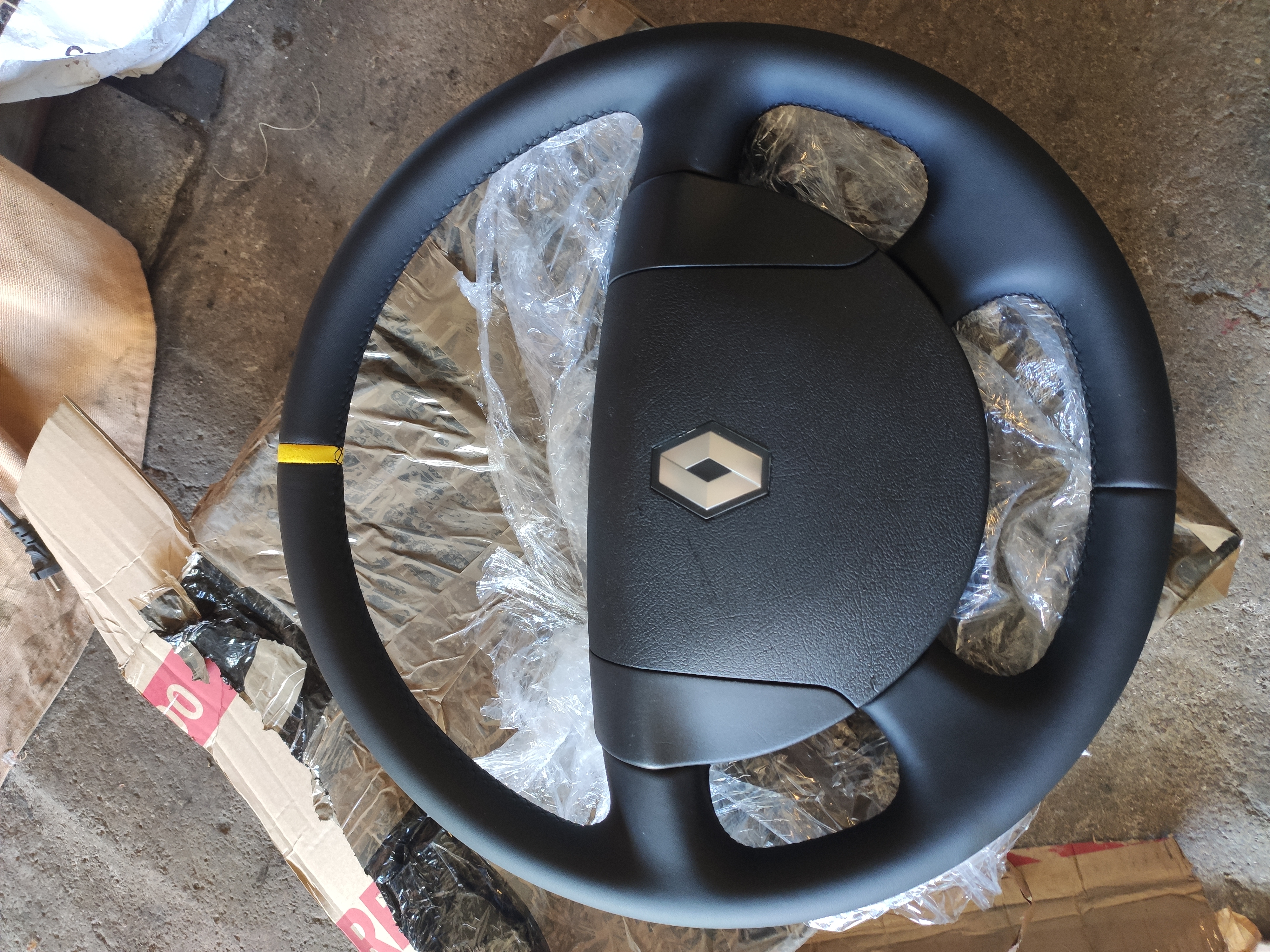

Nouveau look pour le volant

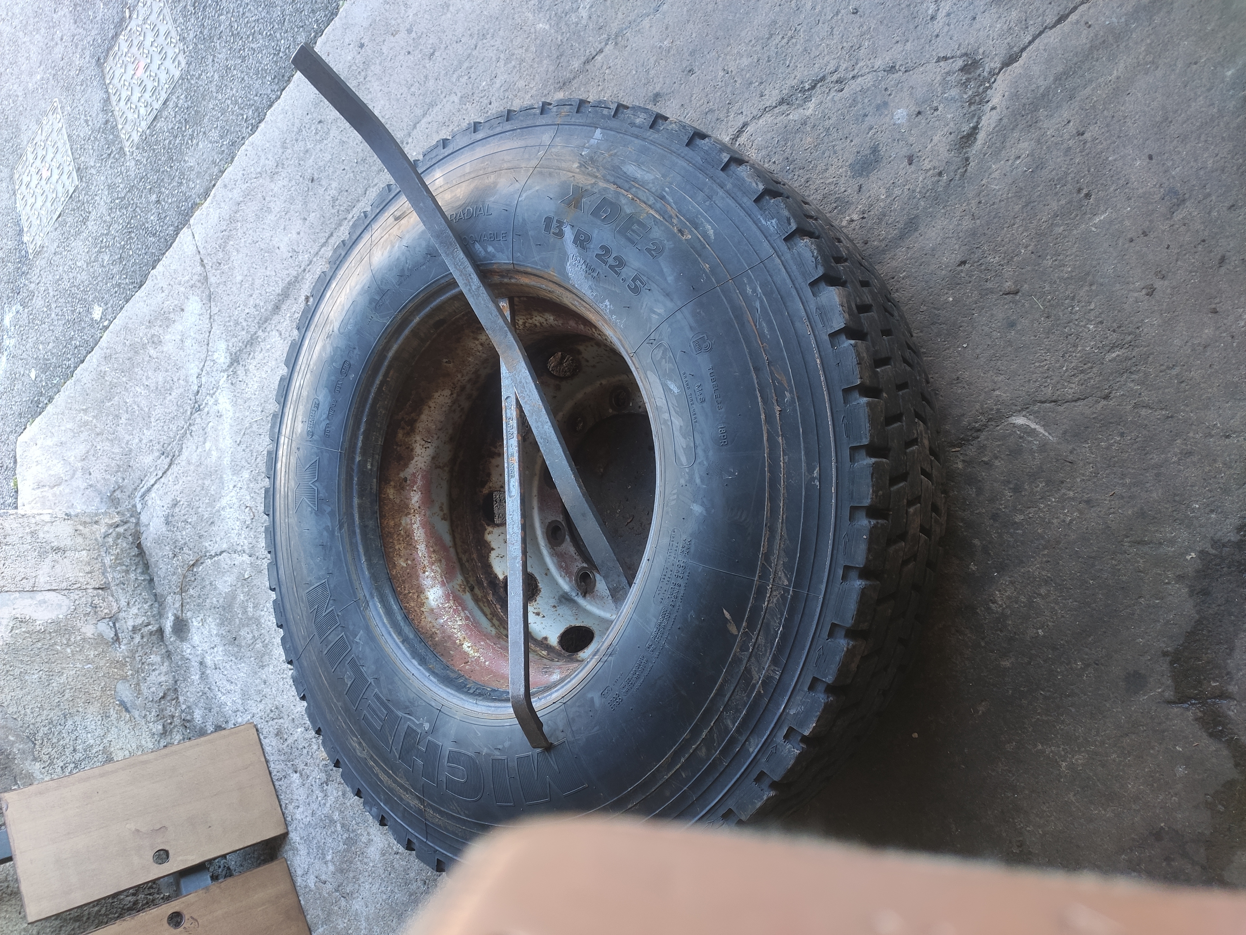

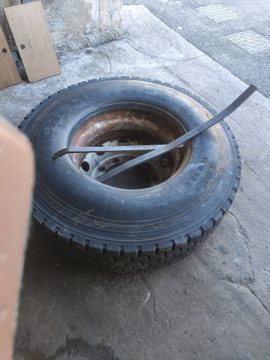

Démontage manuel des pneus j'ai bien dormi le soir après avoir fait les 6 pneus à la main.

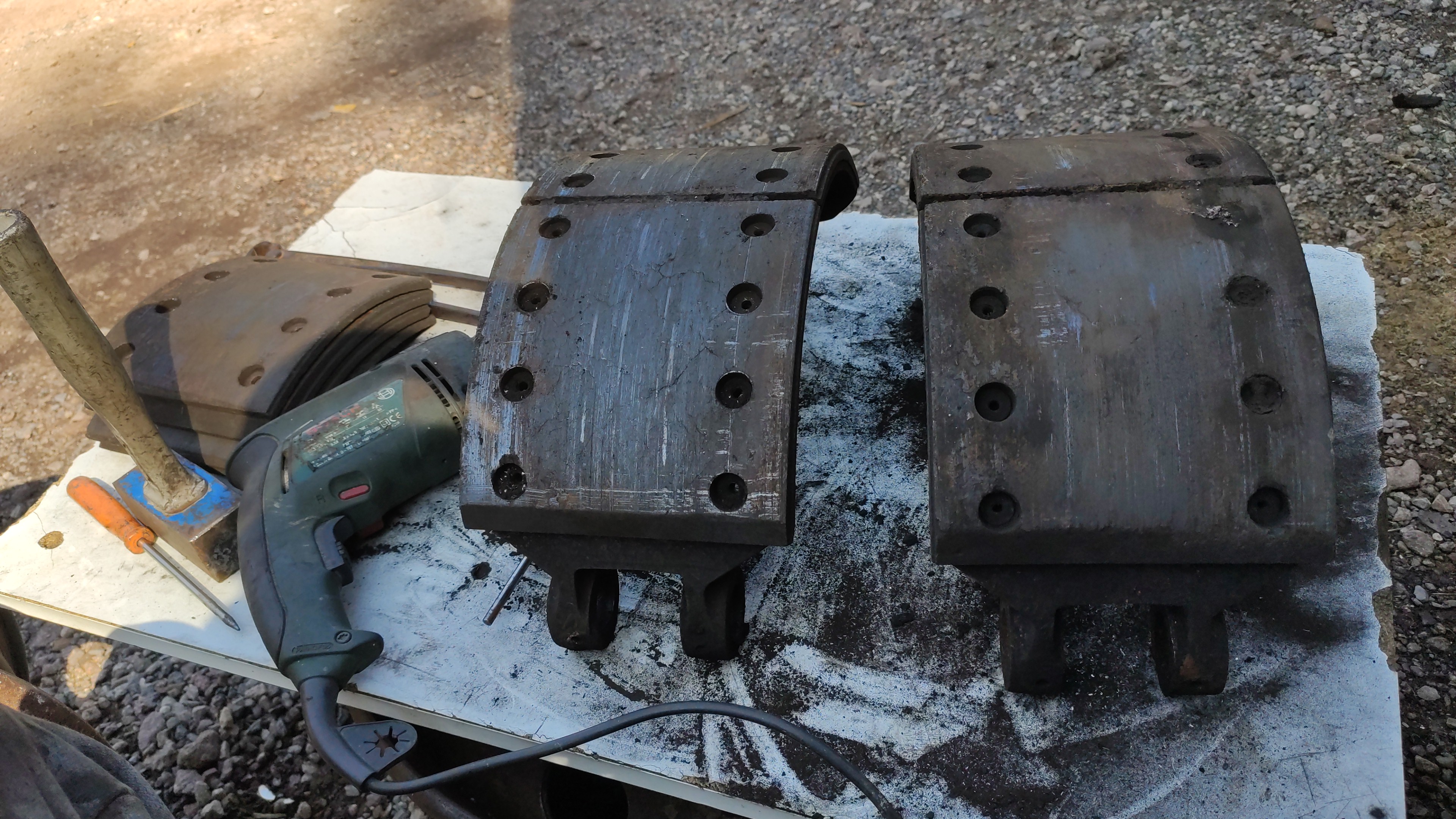

Journée machoir de frein histoire de repartir a neuf les tambours sont partie chez le tourneur pour les rectifier pour une seconde jeunesse pour eux.

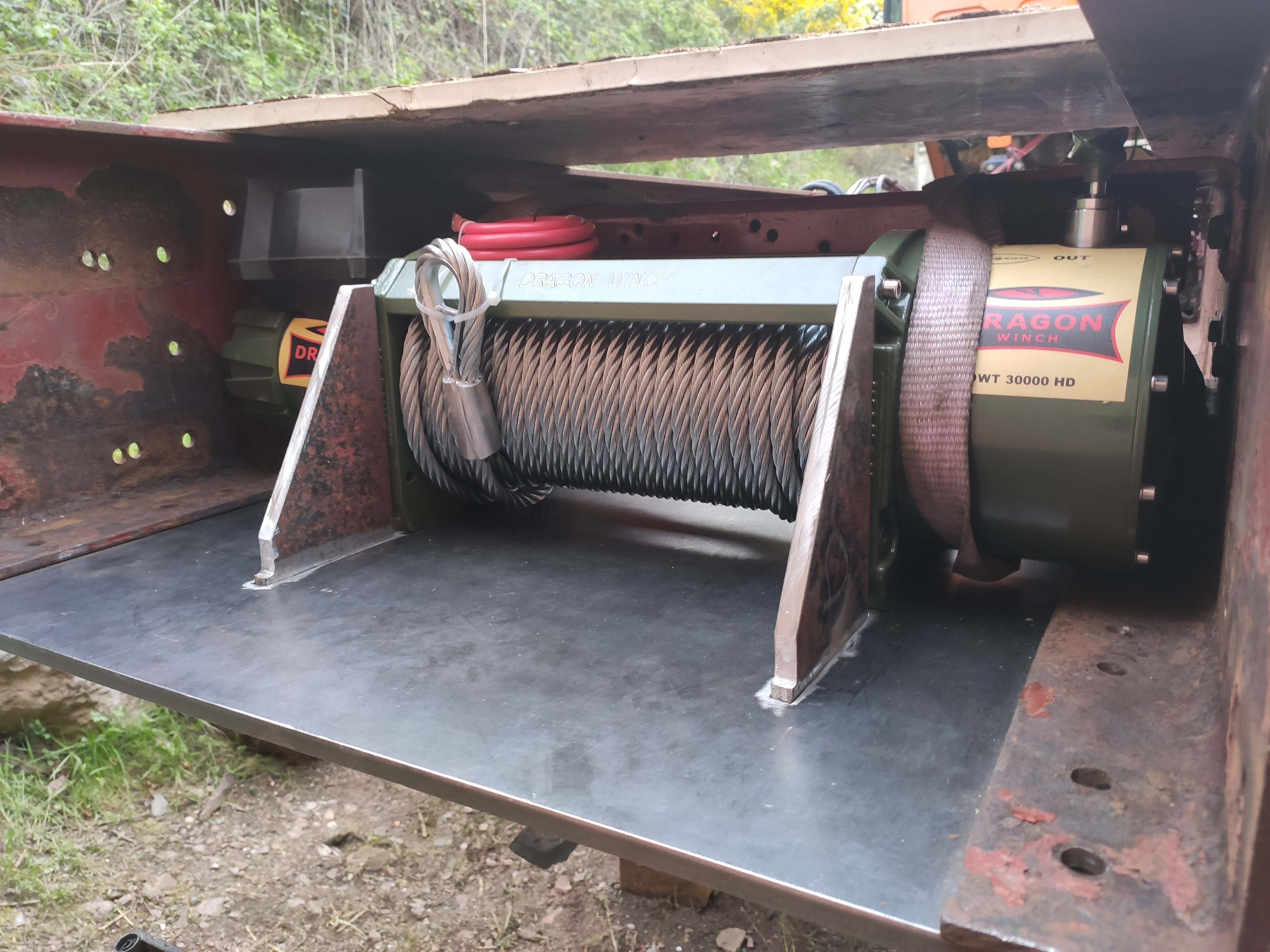

Je m'occupe en attendant avec la création du support de treuil. c'est pas fini mais ça avance.

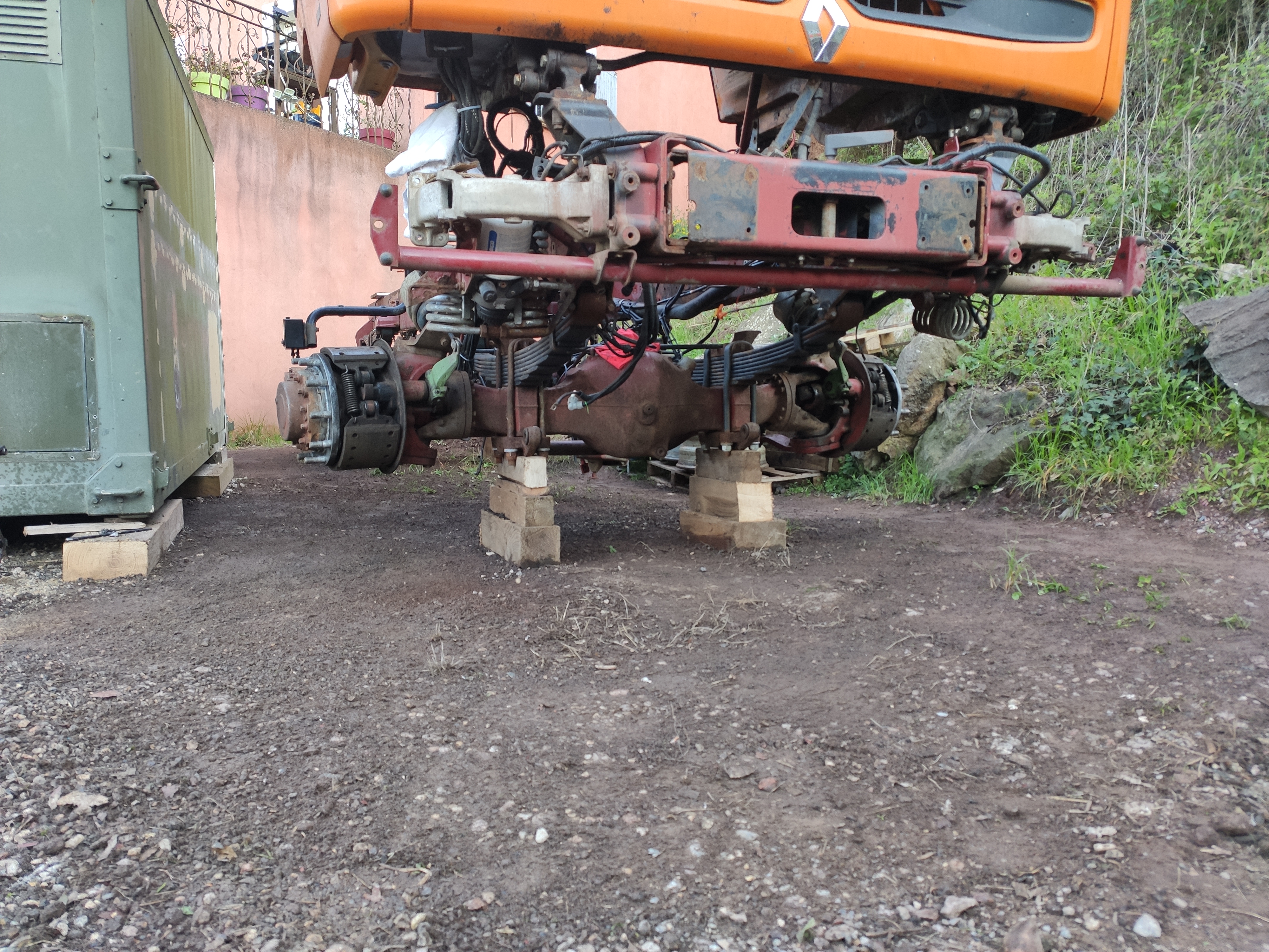

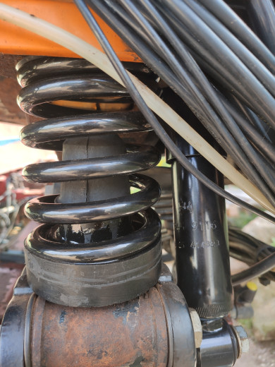

Côté suspension cabine tout a été remis à neuf les axes principaux étaient complètement déglinguées ce n'était pas du luxe de les changer heureusement on retrouve toutes ces pièces en neuf c'est appréciable.
J'ai passé pas mal de temps sur le support du treuil il est terminé et ça c'est cool

Normalement ça va bien freiner
Les fameux axes principaux qui maintiennent la cabine

Je n'ai pas compté les heures passées pour le faire mais j'y ai passé beaucoup de temps le voilà enfin fini enfin il reste quand même la peinture à faire mais ça ça sera pour plus tard
Voilà ce que ça donne plus ou moins une fois fini et monter ça passe au cm . Il fait 30000 lbs avec du mouflage ça devrait tirer correctement je l'espère

Quel feutrine as tu choisi pour la cabine, tu l'a colé directement sur l'ancien tissu ou tu l'a enlevé ?
Pour les axes de cabine, c'est un kit complet que tu as trouvé ? En effet ils étaient bien morts ! :shock:

Salut , pour la feutrine j'ai utilisé celle vendu par mon fourgon shop elles sont de très bonne qualité idem pour leur colle néoprène, cela dit ça s'applique super bien sur une surface plate mais quand il y a beaucoup de virages ce n'est vraiment pas simple après je n'utilise peut-être pas la bonne méthode ou manque d expérience dans ce domaine il reste des plis à certains endroits mais c'est quand même beaucoup plus propre qu'à l'origine. je l'ai recollé simplement sur la feutrine qui était déjà présente car elle tient super bien.
Pour les axes de cabine j'ai trouvé les pièces sur autodoc il existe un kit réparation axe plus bronze et boulon j'ai aussi changé l'intégralité des cylindre bloc qui maintient la cabine il y en a deux gros principaux qui sont pas évident à faire sa demande de détacher totalement la cabine.

Ça commence à avoir une belle allure à l'intérieur de la cabine

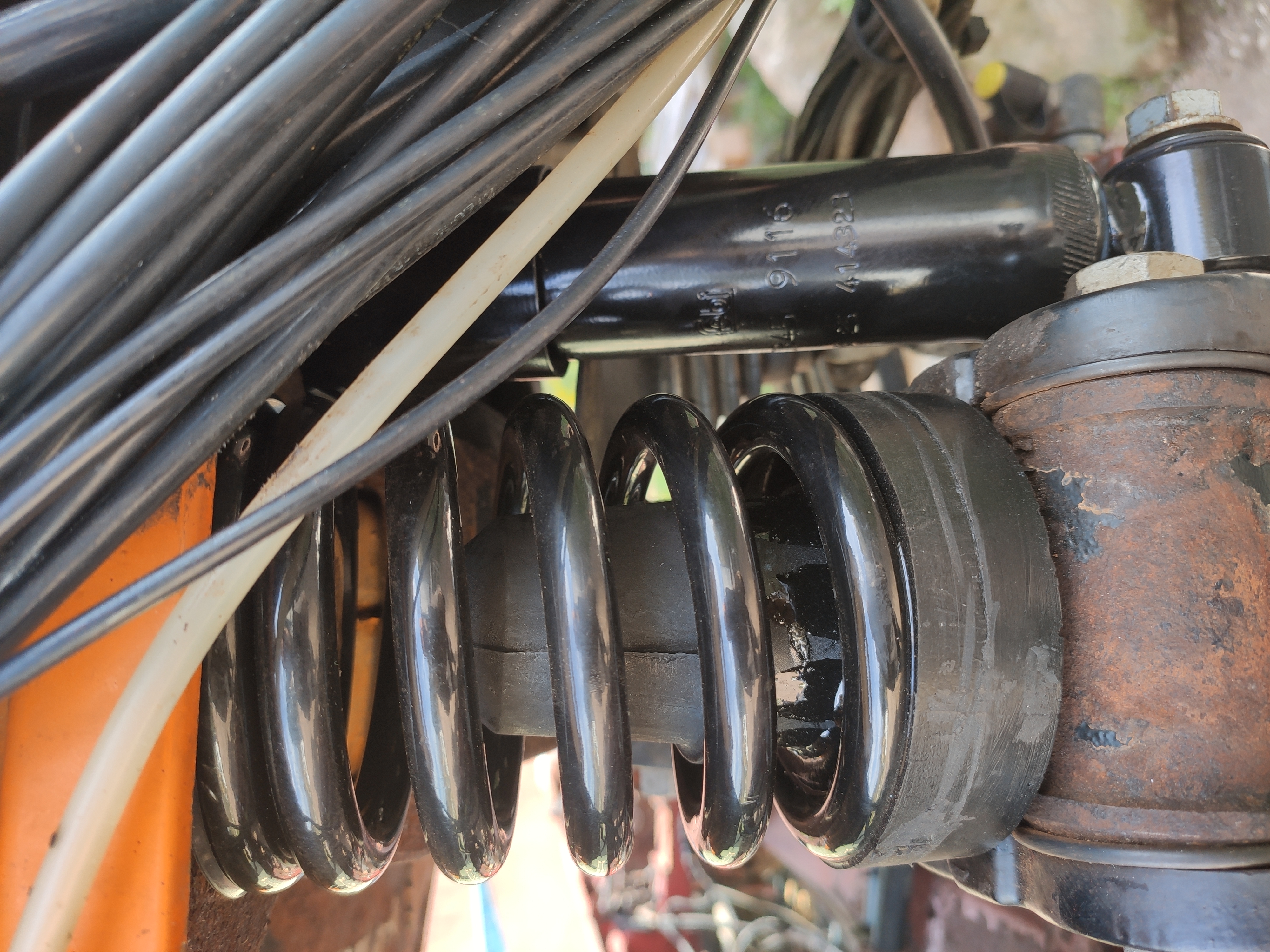

Bonjour, pour les ressorts j'ai acheté sur le site amdl ressort et les gousset sur resma.
L'avantage c'est d'avoir sur le même format plusieurs forces disponibles pour faire des essais afin d'ajuster au mieux.
Effectivement, je souhaite brider le faux châssis de l'arrière jusqu'à la partie avant des lames arrière la raison du choix reste simplement que j'ai remarqué sur le net que certains constructeurs experimenté comme camper labs, zocoma et autre fonctionnent comme cela avec les cellules de plus de 5m, il y a aussi les nesta et d autres qui sont sur le même principe et ils sont satisfaits du montage après leur voyage.
C'est certain qu'il va y avoir des contraintes (mais toujours moins que le principe d'origine, c est a dire faux châssis monté en rigide sur toute la longueur et n'oublions pas que le Kerax a un châssis rigide et prévu pour un usage chantier dorigine)
En réalité le camion ne fera jamais du franchisement mais plutôt de la piste, pour avoir fait en voyage plus de 110 000 km avec mon ancien camion, on se rend vite compte que la piste en mauvais etat a un faible pourcentage et que les parties extrêmement délicates sont vraiment exceptionnelles et demanderons une vitesse adaptée avec un châssis à ressort là où sur un montage en losange ça passerait plus rapidement et permettrait plus de croisement de pont mais c est une histoire de compromi.
Après une longue conversation avec un constructeur de cellule il souligne de ne pas perdre de vue un point essentiel : les forces qui vont s'exercer entre le châssis et le châssis seront réparties sur 3 points (3 ressorts en butées) de chaque côté et non pas en totalité sur la liaison fixe située au niveau avant des lames arrières , les ressorts doivent être bridés de façon proportionnelle, c'est-à-dire par exemple si le premier ressort derrière la cabine a 10cm de débattement entre châssis et faux châssis et que le point fixe se situe à 3 m Il faut adapter les bridaage en buté ressort pour que les buttées s effectue en même temps sur les 3 points afin de répartir les forces, soit le 1er point avec 10cm de debatement le deuxieme point a 1m avec 6.7cm de debatetment et le 3eme point a 2m avec 3.3cm de debattement cela évite d'avoir toute la force sur la liaison fixe et donc de la répartir uniformément sur les differents point de liaisons ressorts qui seront en butées, on voit souvent des montages sur le net où ce principe n'est pas forcement respecté et on se doute bien que le seul ressort qui est buté prend la plus grosse partie de la force sur un seul point d'ancrage et donc aucune répartition des forces avec les autres ressorts ou que très légèrement.
Il me semble d'après les info récoltées le principe du châssis à ressort c'est d avoir un confort proche du fixe sur route avec un peu de souplesse dans les pistes mais pas adapté au franchissement ( finalement ça correspond à mon programme) Mais peut-être je me trompe, une chose est certaine, si ça ne va pas, ça sera toujours modifiable et le principe d'un point fixe à l'arrière en bout de châssis et 1 ressort tous les mètres était mon idée de départ, mais j'ai vite compris que c'était plus adapté à un camion qui va faire du franchissement et avec un camion d'environ 15 tonnes une cellule de 6m60 et un total d environ 9 mètres de long ce n'est pas vraiment mon but de faire du franchisement.
moralité difficle de faire un choix sur le montage qui a raison qui a tord ???? ....surtout quand je vois des kerax avec une cellule faire de la piste avec un faux châssis totalement fixe, je me dis qu'on se pose trop de questions... chaque montage a des avantages et inconvénients

Salut !
Merci pour l'info sur les ressorts, je n'en suis pas encore à ton niveau d'avancement mais je prends des notes en attendant ;)
C'est sur que ce type de faux châssis convient amplement pour l'usage que vous allons faire de nos kerax, avec cette longueur on ne va pas s'embarquer dans du trial :lol:
J'ai aussi vu au salon de Bad Kissingen en Allemagne un montage qui me plaît bien, à la place des ressorts métallique se sont des ressorts / silent bloc caoutchouc avec également une vis traversante et un montage tout les mètres y compris à l'arrière donc sans point fixe. Le faux châssis est donc entièrement libre.
De mémoire c'est chez Action Mobil et 4weel24
Ci joint photos.
Bonne continuation !
