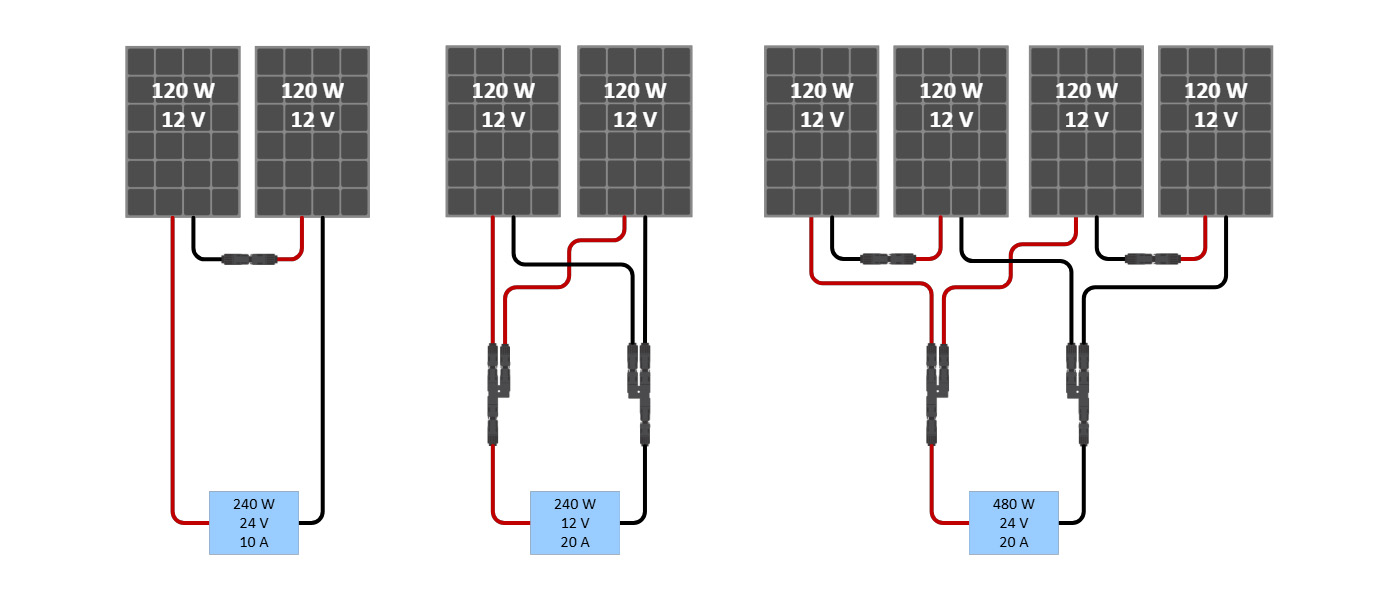

Sur mon post, on parle plus du voltage du système entier que du voltage des panneaux discuté ici, mais le sujet est intéressant quand même puisqu'ils sont à la base de toute installation nomade! aujourd'hui les technologie de captation ont évoluées mais le reste est identique! La plupart des mppt prennent des voltage supérieurs a 100V ce qui permet l'utilisation de la quasi totalité des panneaux du marché!
Je joint un schéma de câblage pour pouvoir mieux comprendre comment installer plusieurs panneau ensemble, ca peut toujours servir !!!

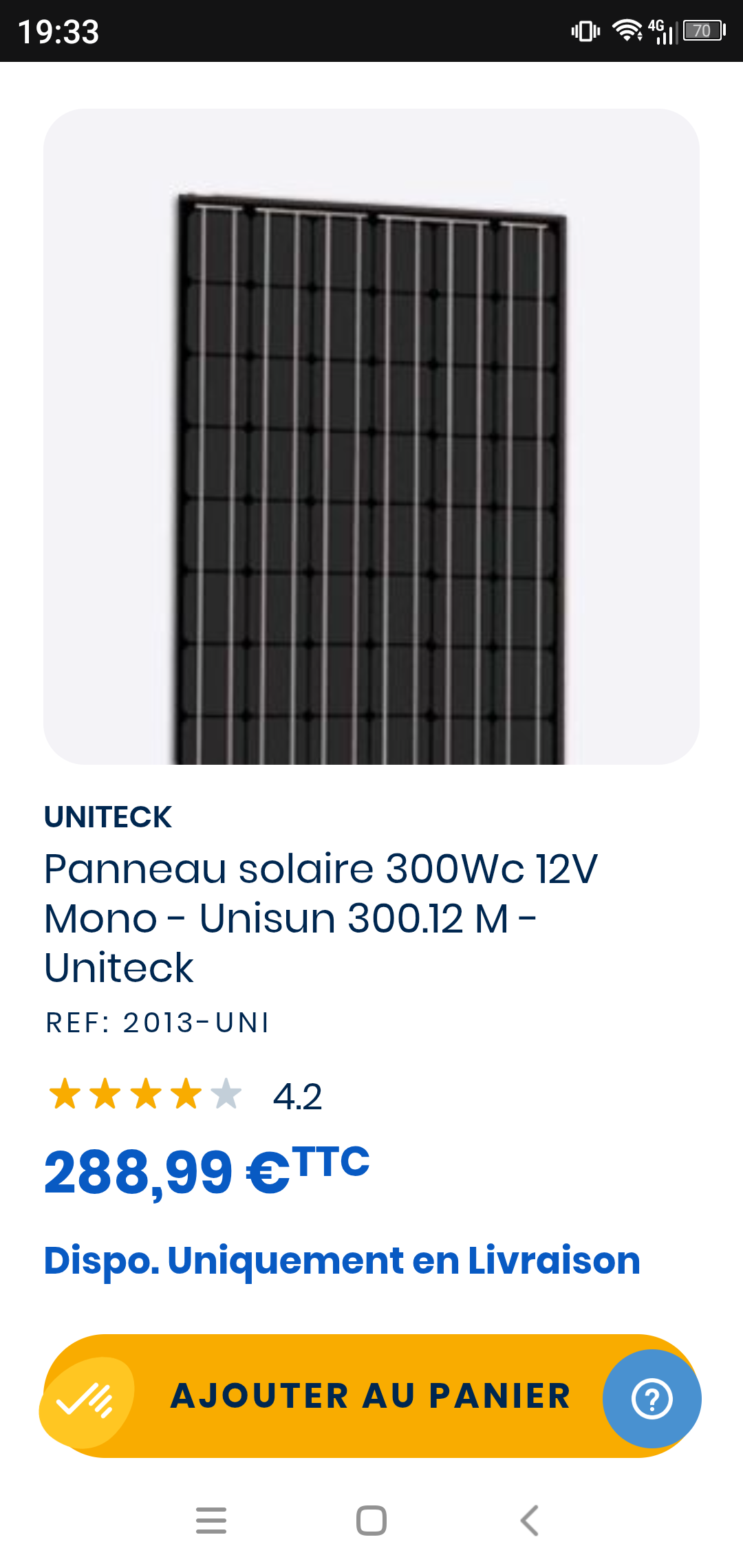

C'est bien de partager ce schéma de branchement de panneaux solaire, beaucoup de gens acheter des PV en 12v pour leur système solaire en 12v mais en réalité les panneaux solaire 24v sont moins cher à ce jour "environ 80e les 500w" alors si vous avez la place pour mettre un panneau en 24v il est plus avantageux pour un système en 12v "Batterie + convertisseur".
Pourquoi ? un PV de 500w en 24v branché sur un régulateur solaire 12/24v, c'est comme si vous aviez 1000w en 12v. Gain de place sur le toit et production boosté !
À ce jour les panneaux solaire les plus puissant en 12v sont de 300w pour 289 euros alors qu'un de 500w coûte 80 euros. Pour la même puissance d'un 500w 24v ça fait 3 x 289 euros pour avoir 900w en 12 v :idea:
Pour une installation sans trop de limite de place sur le toit, il est préférable de passer en 24v 500w.

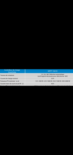

Oui je me suis pas bien exprimer, 500w reste 500w en 12v ou en 24v / 48v ce que je voulais expliquer c'est qu'avec un MPPT, la tension en trop devient du courant disponible et qu'il sera bridé par sa capacité en sorti en ampérage.
Un MPPT prend la puissance du panneau et la convertit pour charger la batterie, si le panneau est en 24v la tension va monter plus vite tôt le matin et se mettra à charger plus rapidement vu qu'il va dépasser le seuil pour charger une batterie en 12v.
Si t'as 2000w en 12v = ça fait 166A coût du régulateur très élevé ! Ou soit mettre deux mppt de 100A.
2000w en 24v = 83A régulateur moins cher moins de perte.
2000w en 48v = 41A régulateur encore moins cher.
Au final on à toujours 2000w, juste la tension et l'intensité qui change, mais sur les régulateur victron comme sur la photo tu peux voir que tu chargeras plus si ton système est en 24 ou 48v, car il sera bridé par l'intensité à 35A en 12v
Il vaut mieux augmenter la tension d'entrée comme sur les mppt 150/35 et passer sur un système en 24v, le régulateur sera moins coûteux à l'achat, par temps avec des nuages, il chargera mieux en augmentent le voltage d'entrée, c'est pour ça qu'un 150/35 peut accepter jusqu'à 150v à l'entrée du régulateur et le transformera au voltage de la batterie, avec un temps qui change de luminosité, il sera toujours dans une tension haute pour recharger..
