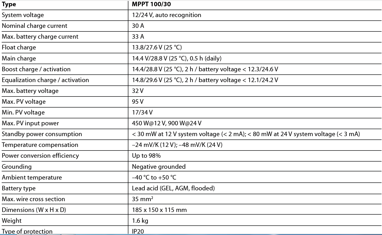

Petite question concernant le régulateur de charge : j'ai trouvé des PS en 24v, hors mes batteries sont en 12v (6x2V), et mes appareils électriques aussi.
Le régulateur peut-il gérer ça automatiquement ? Si non, quelle est la solution ?
Mon régulateur est un Phocos MPPT 100/30, voici sa fiche technique : Merci !

Bon, je développe un peu, d'après la doc la tension mini des panneaux doit être de 17V pour un parc de batteries en 12V et de 34V pour un parc en 24V.
Mais il n'y a pas de distinction de tension maxi entre 12 et 24V. Il faut donc comprendre que la tension maximum de PV en 12 ou 24V est de 95V.
Par contre, pour la référence de puissance, c'est la tension de batterie qui fait foi, soit 450W en 12V.
En général, les MPPT fonctionnent mieux avec un maximum de tension de PV par rapport à la tension de batterie
Si tu as 2 panneaux 24V (36V réel) , mets les en série
(tu auras 72V qui reste inférieur à 95V donc ok) Le MPPT se déclenchera plus tôt que 2 PV 24 en parallèle (surtout le matin, en cas de nuage, et le soir).

Par contre j'ai pas compris ça, si tu peux développer...? Tu parles du choix de la puissance des PS ?
sebg61 wrote:Par contre, pour la référence de puissance, c'est la tension de batterie qui fait foi, soit 450W en 12V.

Cependant, le seul truc qui peut changer la donne c'est qu'en principe, les MPPT ont besoin d'une tension de PS supérieur de 3 à 5V (suivant les marques/modèles) à la tension de batterie pour pouvoir "démarrer".
Donc, un MPPT avec un PS de 12V risque d'être un peu juste pour mettre le système en branle, par exemple à l'aube/crépuscule/nuages. Comme la tension du panneau augmente avec la luminosité il faudra attendre que la tension soit suffisante. Avec un PS en 24V, ce problème est réduit.
Pour la puissance, le régul doit supporter celle des PS ...

Ok j'étais pas sûr ! Mais du coup 450W c'est la puissance : conseillée ? maxi ? mini ?sebg61 wrote:Salut,

D'après la doc de ton régulateur, c'est la puissance "maxi" de PS que tu peux connecté à celui-ci pour un parc de batterie en 12V.Noich' wrote:Ok j'étais pas sûr ! Mais du coup 450W c'est la puissance : conseillée ? maxi ? mini ?

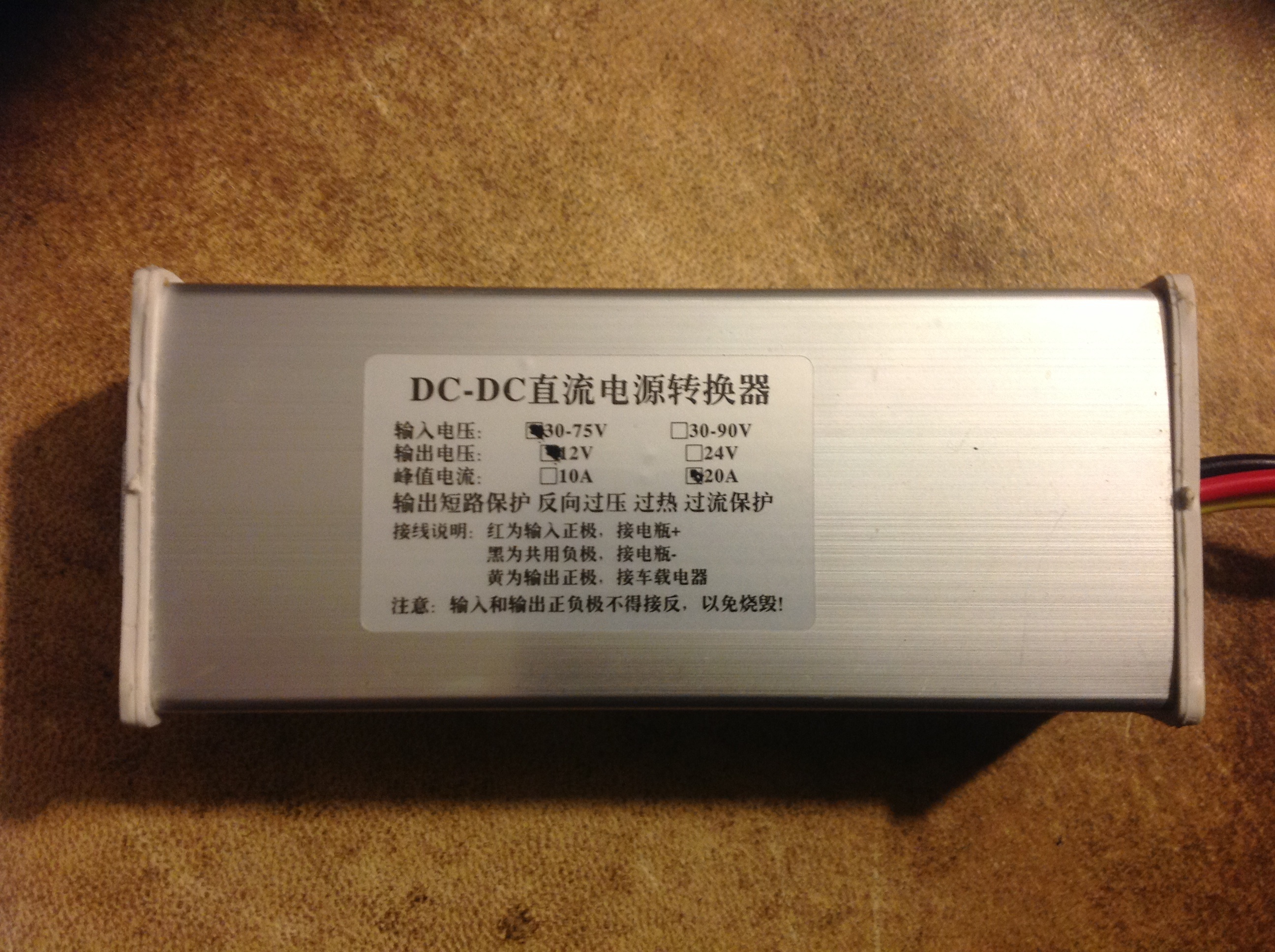

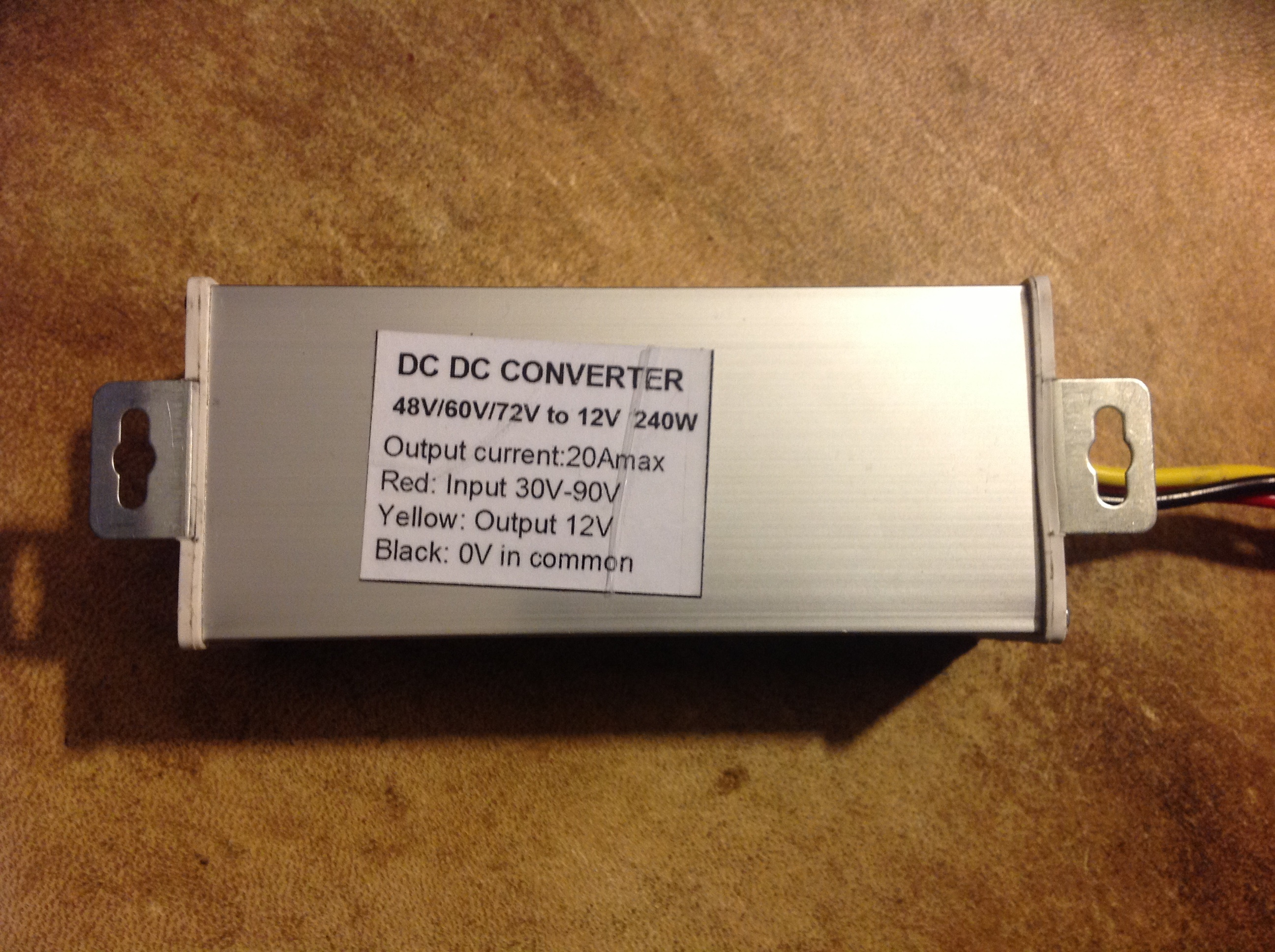

Convertisseurs pour mes panneaux 70 volts
Oliv'
Oliv'

Oliv la vrai question c'est ou tu les a trouvé et a quelle prix? 240w ça me parait bien pour tout les consommateur en 12v que j'ai dans le camion enfin tout non j'ai pas encore mis l'ampli qui va bouffé pas mal de puissance...

justement si j'ai bien compris il n'y a pas besoin de ça puisque peu importe la tension des panneaux si tu utilises un régulateur MPPT pour ton parc batterie en 12V.Olivier wrote: Convertisseurs pour mes panneaux 70 volts![]()
Oliv'
bien sur en restant dans les caractéristiques de ton régulateur. donc avec des panneaux en 36V (par exemple) tu mets directement le regulateur MPPT et tes batteries 12V derrière

Ce genre d'appareil Olivier ne semble pas pouvoir être connecté à une batterie. Ça peut servir d'alim 12v en complement d'un régulateur. Mais seul, je vois pas trop l'intérêt car si on ne consomme rien dessus, il ne sert pas, et l'électricité que peut fournir le PS n'est pas stockée ...
Seb
Seb
- Posts: 3857
- Joined: 28 Jan 2010 15:52
Re: Panneaux solaires 24v --> batt. + appareils en 12v ?
C'est juste pour convertir en 12 v mes panneaux qui font 70 v ensuite vient le regul puis la batterie.
25 dollars sur E-beeeeehhhh.
