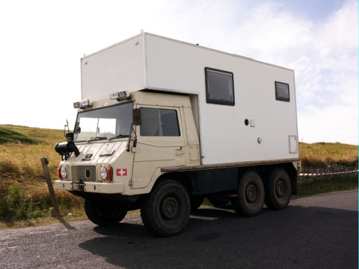

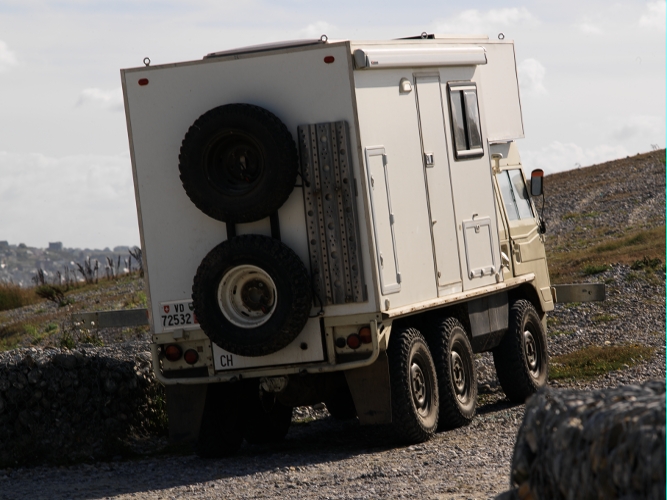

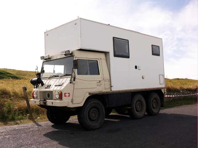

je regrette par exemple qu'a l'époque on ait jamais demandé a Hedge de documenter la reduction de la cellule de son pinz qui avait pourtant des defits a tenir comme devoir s'accommoder du fait qu'il redescendait plus bas que la porte d'entrée mais aussi des fenetres existantes .

Tout est là... viewtopic.php?t=4997hippo a écrit : 10 janv. 2026 15:22 je regrette par exemple qu'a l'époque on ait jamais demandé a Hedge de documenter la réduction de la cellule de son pinz qui avait pourtant des défis à tenir comme devoir s'accommoder du fait qu'il redescendait plus bas que la porte d'entrée mais aussi des fenêtres existantes .
