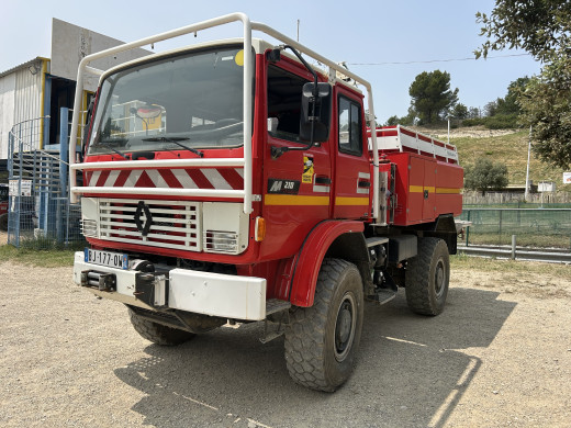

Rien de bien special
Une caisse frigo aux bonnes dimensions
Un amenagement par mes soins pour deux personnes
Pour voyages hors des sentiers battus en France dans un premier temps
Ensuite en Espagne Portugal ainsi que de l autre cote de la grande bleu

Salut Berni,
Chouette camion, il a l'air en bon état
Bon courage pour les travaux ! Il y a quasiment toutes les infos dont tu as besoin sur le forum, bonne lecture !

bienvenue, et bon travail sur ce beau m210. vous savez déjà comment vous allez aménager la cellule?

Bonsoirscalouk a écrit : 11 nov. 2025 09:04 Salut,
Belle caisse![]()
Ou as tu trouvé ta caisse ?
Quelle dimension fait elle?
Caisse trouvee sur le coincoin Rare dans ces dimensions surtout en largeur
Longueur 4 m 80
Largeur 2 m 40
Hauteur 2 m 50
Il me faut donc recouper en longueur et en hauteur
