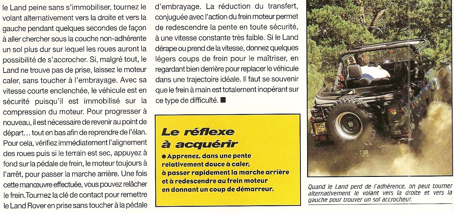

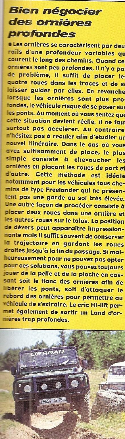

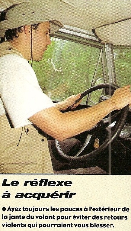

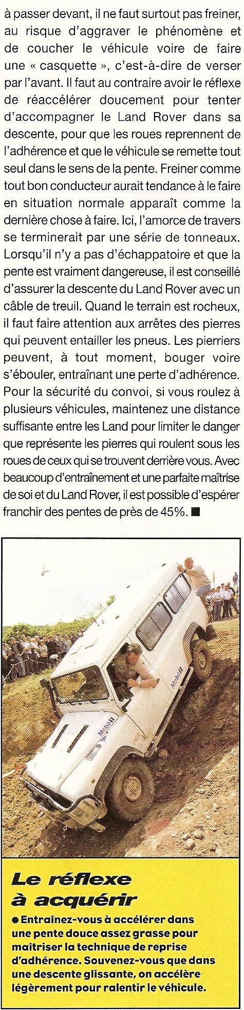

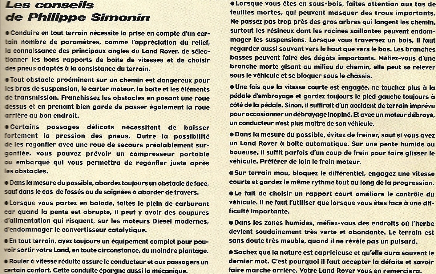

Voici quelques notions de bases pour mieux conduire en tout terrain :?
La suite au prochain épisode... :mrgreen:

Merci pour cette petite leçon théorique :wink:
Les pages 2 et 3 de l'article "négocier une descente avec prudence" sont inversées mais ça ne gène pas plus que ça la lecture.

Par contre le pouces a l'exterieur ,sa je connais pour avoir fait la douleurse experence d'un cassé de pouce suite a un violant coup de requette avec mon ex subaru, la aussi la conduite sur circuit c'est un art :lol: .
