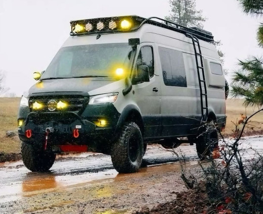

Je cherche des solutions pour faire des barres latérales genre "beau camion" comme sur les sprinters et un support genre skep, sur pivot, qui remontera sur la barre de la galerie pour assurer le blocage sur le tube (27 - 30 mm). Je cherche le tube et les pièces de jonction adaptées, manchon, coude à souder ... Si tu as des solutions je suis preneur.
But poser la roue, un coffre et le snowboard sur le support. Deux coffres plats en latéral en haut pour les outils comme sur la photo, le panneau solaire peu déborder un peu sur la capucine du coup.
sans aller jusque là, mais trop beau (faut pas faire croire ce que l'on est pas non plus) Faut demander au Papa Noel. Bon pour moi cela serait un peu gâché mais je saurais apprécier. D'autant plus que l'intérieur doit être très beau.
