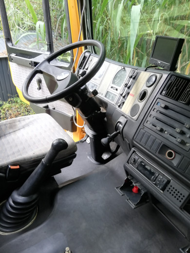

Tu vas peut être pouvoir me répondre, j'ai 2 boutons en haut à droite sur tableau de bord,( juste à droite de la vis qui fait dégueulasse) dont je ne connais pas l'utilité.
Le 1er "gamme terrain" j'étais persuadé qu'il enclenchais la réduction au niveau de la boite de vitesse, du coup, il enclenche le mode 4x4 ET la réduction ?
Le second est marqué N avec une aiguille, à quoi sert-il stp ?
Les 2 du bas étant pour les blocage de diff.

Le bouton ^N^ en fait s'il est baissé c'est en mode régulateur de vitesse, s'il est levé c'est en mode limiteur de vitesse.
Pour enclencher le régulateur, tu fais monter le comodo de droite vers le haut.
Tu peux après augmenter ta vitesse ou la baisser directement au comodo, plus besoin toucher la pédale d'accélérateur.
Le bouton engrenage avec 2 montagnes sert à passer en game de vitesse lente mais je ne pourrais pas te dire comment ça fonctionne techniquement, pas fait de recherche la dessus. Je pensais aux engrenages dans les moyeux de roue, mais bon, pas vraiment sur.

Je comprend mieux ce fameux bouton, en effet, ce n'est pas un N mais une petite aiguille avec un "compteur".
Ceci expliquerais le voyant "EDC" qui reste allumé sur le tableau de bord depuis peu.
Je pensais à un capteur moteur car il est allumé : moteur éteint (contact mi) - moteur allumé - moteur arrêté pendant encore environ 10 second puis se coupe au claquement du relais à droite au milieu du tableau de bord;
Mais étant donné que j'ai touché à ce fameux bouton et qu'il est à moitié cassé le problème vient très certainement de lui.

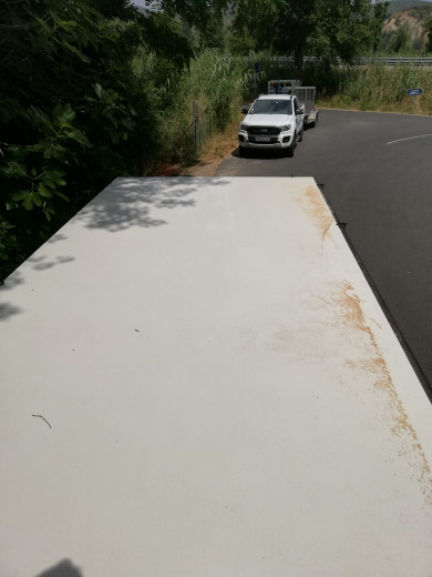

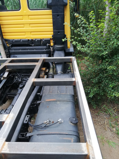

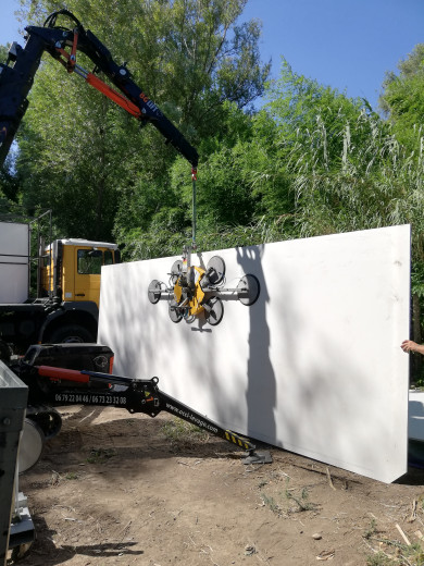

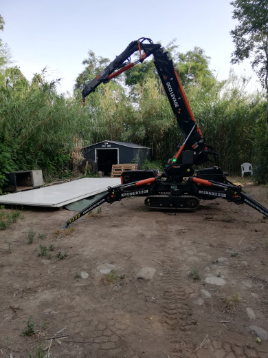

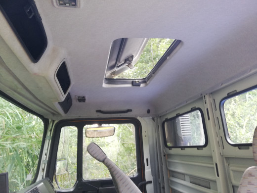

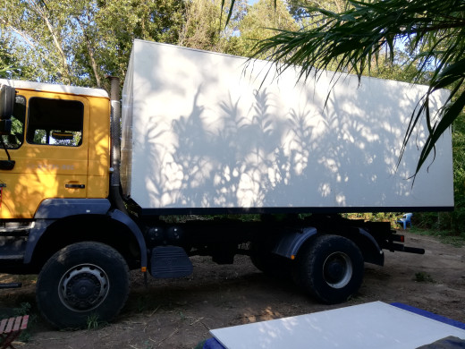

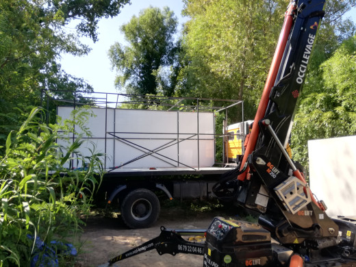

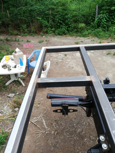

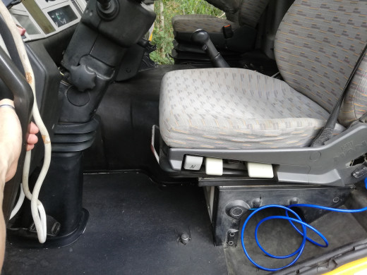

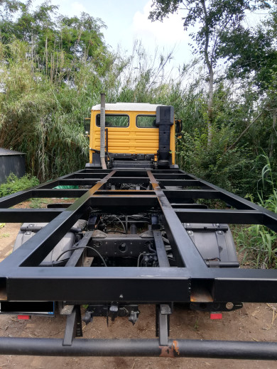

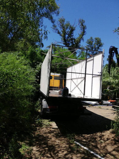

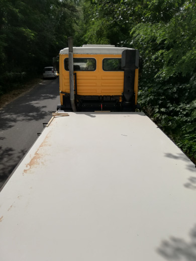

Ces derniers mois ont été productif, voici les dernières avancées :
  • Peinture du faux châssis,
  • Pose de la plaque du sol,
  • Nettoyage et remontage des garnitures de la cabine,

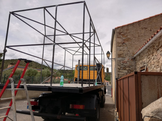

  • Pose de l'armature en acier pour la cellule,
  • Pose des principales plaques pour la cellule, il ne me reste que celle arrière à monter, mais je doit découper la porte avant.
Les plaques ont été collées au Sika 552 AT, rivetées et renforcées avec des colliers de serrage par l'intérieur.
Collier de serrage carré pour tube carré
La cellule à une dimension extérieur de 6m01 de long, largeur 2m47, hauteur 2m28.
Ce qui me porte la hauteur total à environ 3m88, mais il devrait baissé un petit peu avec le poids.
Je doit désormais m’atteler à la découpe de la porte, afin de venir fixer la dernière plaque, puis passer à l'aménagement intérieur.
Je vous joint quelque photos :

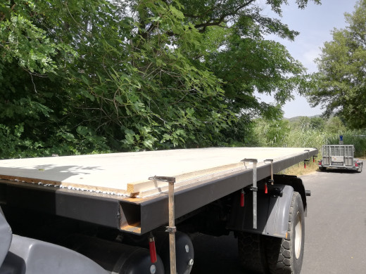

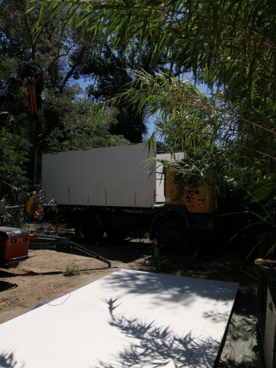

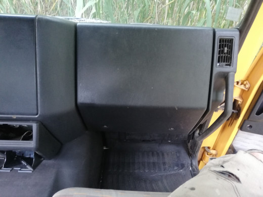

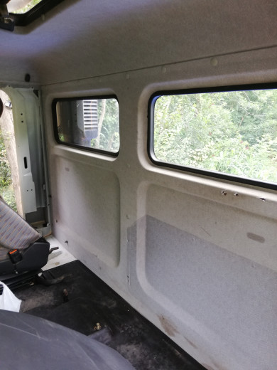

Peinture du faux-châssis :
Pose du sol :
Nettoyage cabine :
Cadre cellule :
Plaque de la cellule :

Message par Olyric »
Désolé, c'est vrai que j'ai pas été très actif depuis un moment, le temps passe vite, trop vite...
Non non, la coupelle de la serrure n'est pas un rince doigt :lol: :lol:
Je n'ai pas voulu mettre une fermeture de camping car, je trouve cela trop fragile, c'est une fermeture pommier 3 points, c'est pas donné, mais c'est du costaud ;)
