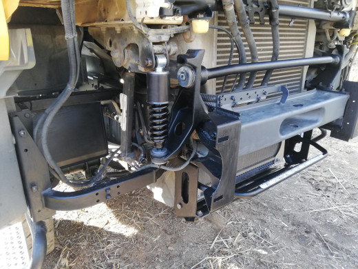

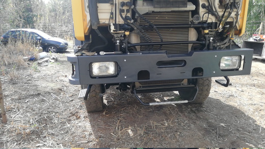

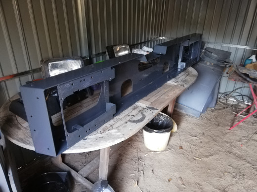

Oui, je suis content du résultat pour le châssis, c'est propre.

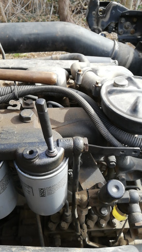

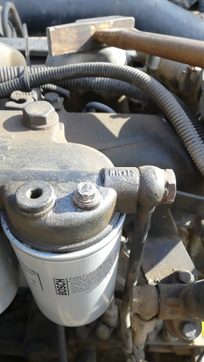

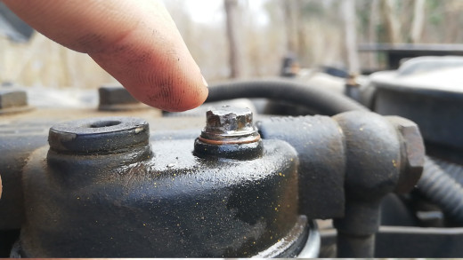

Tout d'abord, concernant ce fameux voyant EDC allumé, il s'agissait tout simplement de mes filtres à gazole qui n'était pas purgé correctement lorsque je les ai changés :lol:
De plus j'avais une des vis de purge qui était complètement bloquée et arrondie, j'ai du l'extraire.

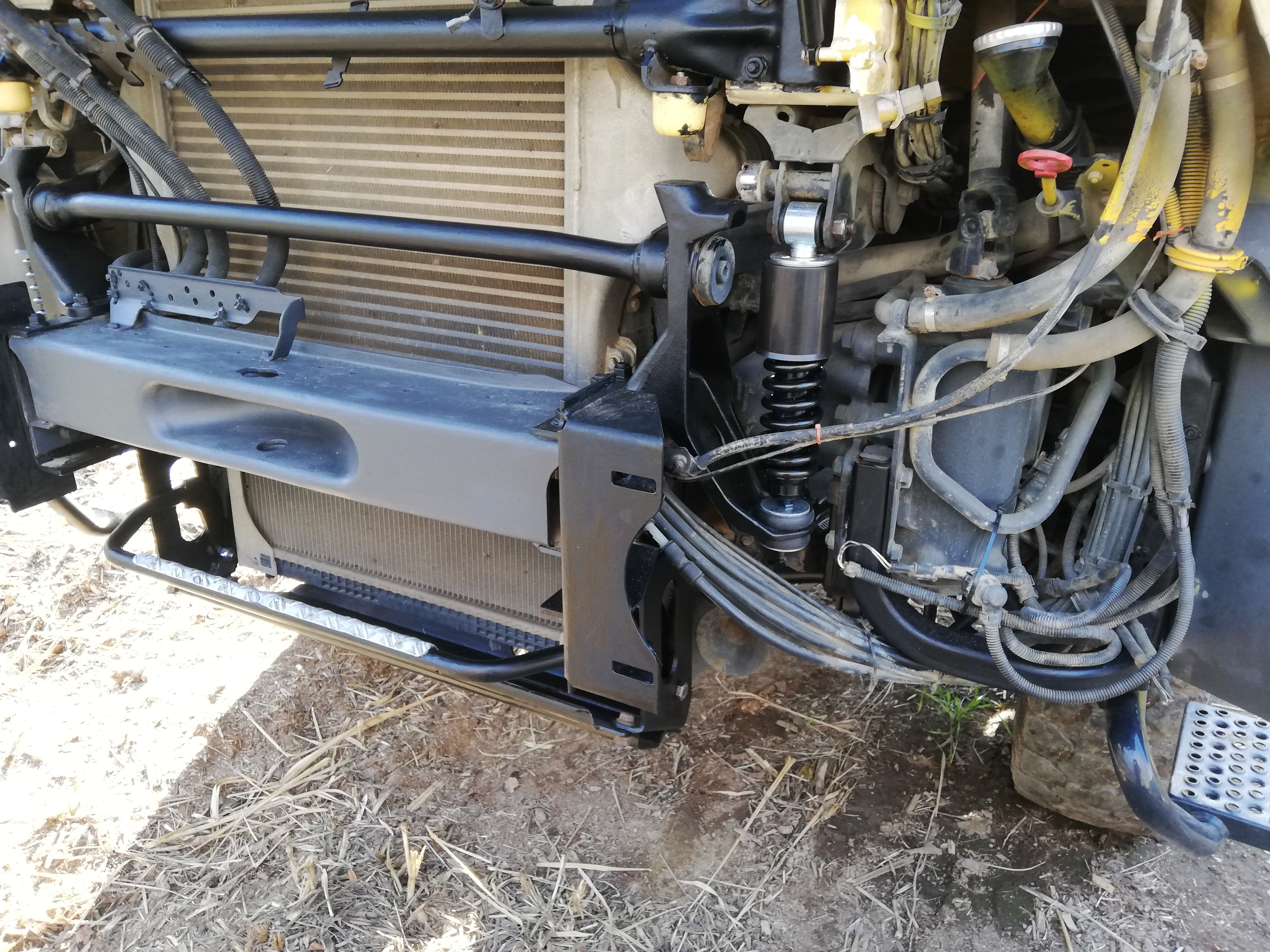

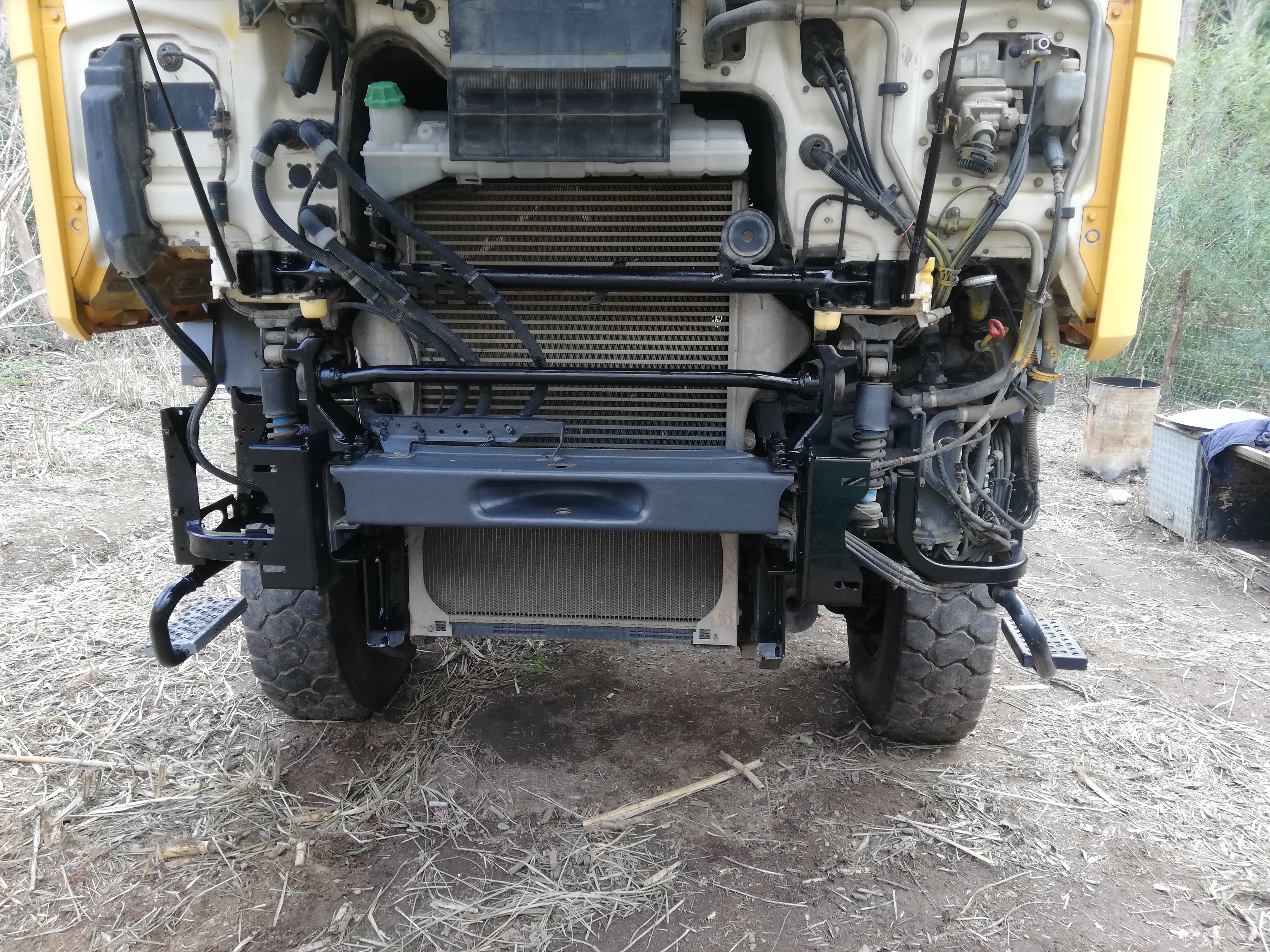

Changé les amortisseurs de cabine arrière, repeint l'avant ayant enlevé les marches pied et le pare-chocs pour changer les amortisseurs de cabine avant.
