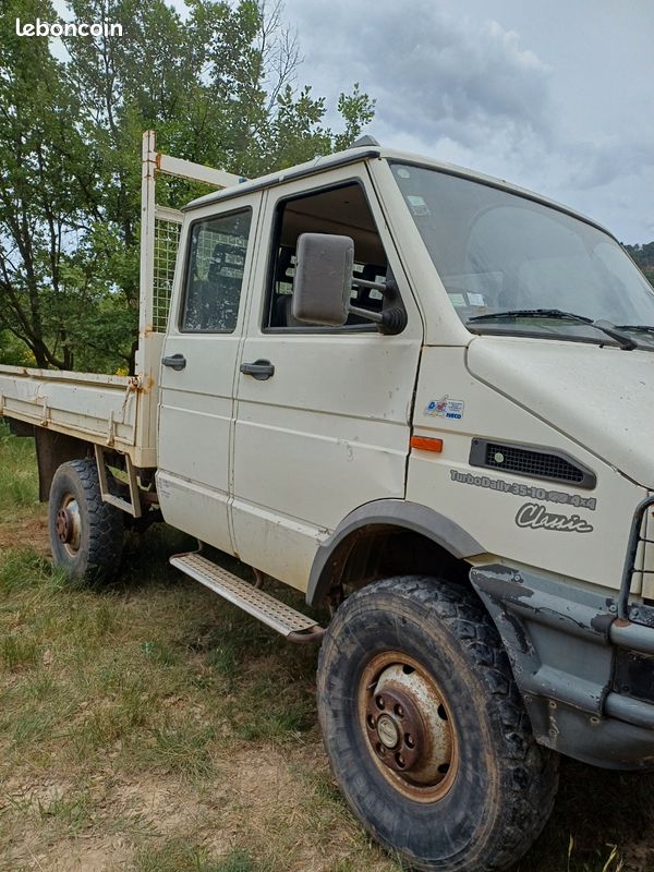

Je vais acquérir un iveco 4X4 40.10 de 2000 qui est actuellement en benne.
Le véhicule à était déclassé en 2014 et je souhaiterais le remettre en PL. :mrgreen:

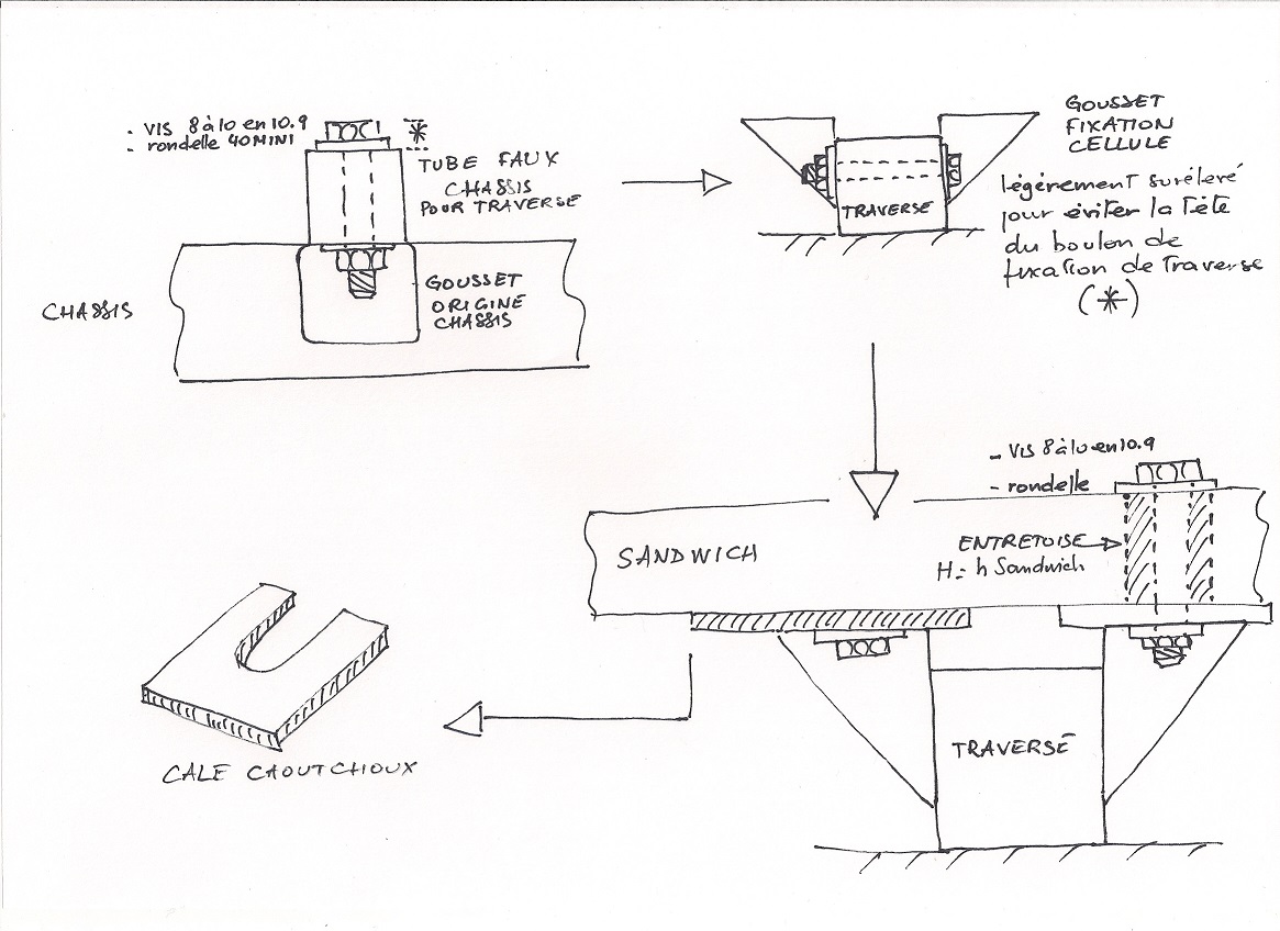

3ème question, je vais fabriqué une cellule panneau sandwich pour remplacer la benne en vu d'une homologation VASP caravane par la suite. Je songe à faire validé mon carrossage et pourrais obtenir un certificat de conformité en CTTE non spec seulement.
Il y a t-il une raison de faire CTTE Benne > CTTE non spec > VASP Autocaravane? ou ça sera la Dreal qui me refera le carrossage pour la caisse frigo?

-VL vers PL possible, on peut te demander des remises en état sur les spécificités des versions PL si ça a été démonté lors du passage vers VL
-autant faire la conversion avant de faire la demande de nouvelle CG, mais ne pas rouler avec si tu dépasses le délais de changement de propriétaire
-autant faire la modif de carrossage VASP caravane avant/ou en même temps que la conversion PL, sinon tu devras installer un limiteur et un tachygraphe pour le passage VL vers PL car tu seras en CAM
-tout ça c'est via une RTI auprés de la DREAL, ce n'est pas eux qui te feront le certificat de carrossage, c'est à toi de leur apporter le camion avec les transformations qui respectent les normes et les papiers remplis qui s'y référent
Pour les dimensions maxi carrossable regarde sur le barré rouge de la version PL

Si je vire la benne et que j'y met une cellule dessus moi même (sans certificat de carrossage), la dreal peuvent me le validé ou il faut forcément un certificat par un carrossier agréé?
J'ai éplucher pas mal les fofo concernant le faux châssis etc, l'idée de fixé la cellule sur des traverses avec des support caoutchoux dur sans faux châssis me plait bien (moins de perte de hauteur, gain de poids). j'ai trouver cette méthode sur un autre fofo. As-tu déjà vu ce genre de montage?
Bien-sur, j'ai conscience que ça ne sera pas aussi bien qu'un 3 points, mais je ne compte pas faire le Paris-Dakar :lol:
Comment savoir si ce type de fixation de cellule sera accepter par la dreal?
Est-il possible d'avoir un véhicule 7 places mais seulement 2 couchages pour le VASP? ça permettrais d'abaisser la charge dans le calcul de poids par personne.
Pour le barré rouge, je ne trouve pas celui qu'il me faut, même en VL. Comme c'est un châssis-cabine 7 places de 2000.

première chose à faire : aller voir les contrôleurs de la dreal avec ton projet, leur boulot c'est de t'épauler dans ce projet, j'ai fait comme ça et mon 19 tonnes est devenu une caravane
