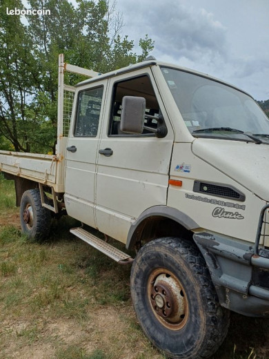

Bonjour tout le monde :D
Je vais acquérir un iveco 4X4 40.10 de 2000 qui est actuellement en benne.
Le véhicule à était déclassé en 2014 et je souhaiterais le remettre en PL. :mrgreen:
1ère question, comment peut-on reclasser un VL en PL? dois-je demander un certificat de conformité de chez iveco ainsi que le barré rouge?
2ème question, l'achat du véhicule se fera le mois prochain, puis-je faire le changement de propriétaire ainsi que la réévaluation en PL sur la même demande ou devrais-je le faire en 2 demandes distinctes?
3ème question, je vais fabriqué une cellule panneau sandwich pour remplacer la benne en vu d'une homologation VASP caravane par la suite. Je songe à faire validé mon carrossage et pourrais obtenir un certificat de conformité en CTTE non spec seulement.
Il y a t-il une raison de faire CTTE Benne > CTTE non spec > VASP Autocaravane? ou ça sera la Dreal qui me refera le carrossage pour la caisse frigo?
4ème question, Comment lire sur le barré rouge, la longueur et largeur max de caisse admissible sur le châssis?
Un grand merci d'avance Thks
