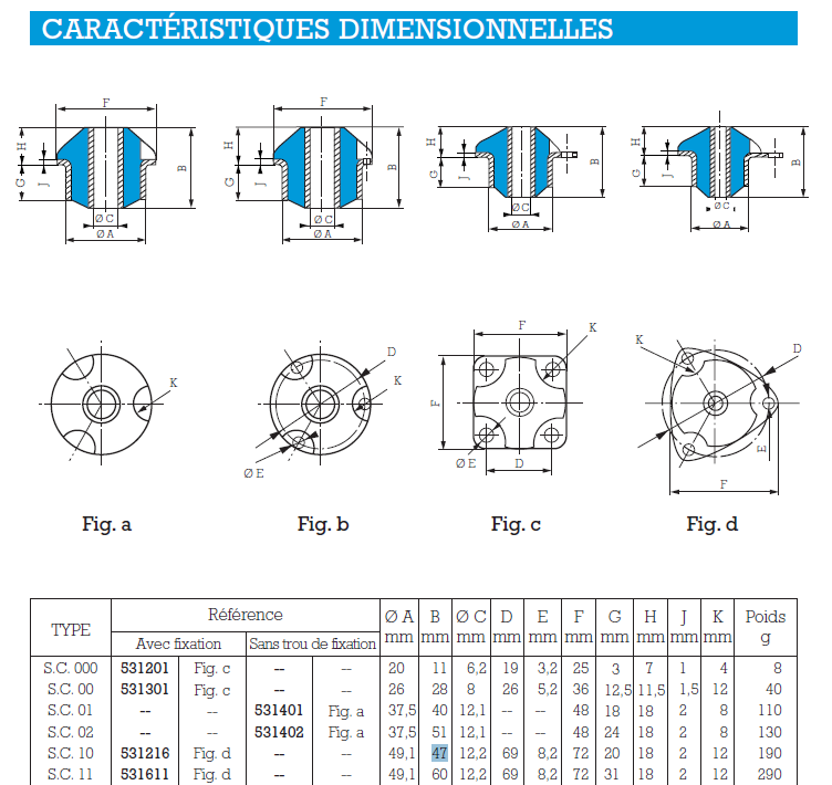

Quelqu'un a-t-il un contact ou un distributeur où je peux commander l'amortisseur de vibrations en Allemagne ?
Paulstra : Type SC Modèle 10 Réf. 531216 Dureté 45
Beaucoup de salutations

Les amortisseurs Paulstra 531216 sont-ils les mêmes que les amortisseurs pour la cabine ?
J'ai trouvé ce lien dans ce post. Est-ce que quelqu'un sait ce que c'est? cabine ou pour le BT ?
https://www.brinksaviem.com/index.php?i ... er=product
Quelle dureté est la meilleure pour le BT pour le Ponti ? 45 ?
Désolé pour toutes ces questions, mais je me suis perdu dans la jungle de la recherche.

J'ai maintenant commandé les silentblocs Paulstra auprès d'une entreprise en Espagne. 4X 531216 pour le BT et 4X531240 pour la cabine. Les deux avec une dureté de 45. 260€ hors taxes et frais de port. Mais il était quasiment impossible de trouver les pièces en Allemagne à un prix raisonnable.

auflager-sc_de_ger.pdf
... und auf deutsch
(143.79 Kio) Téléchargé 153 fois

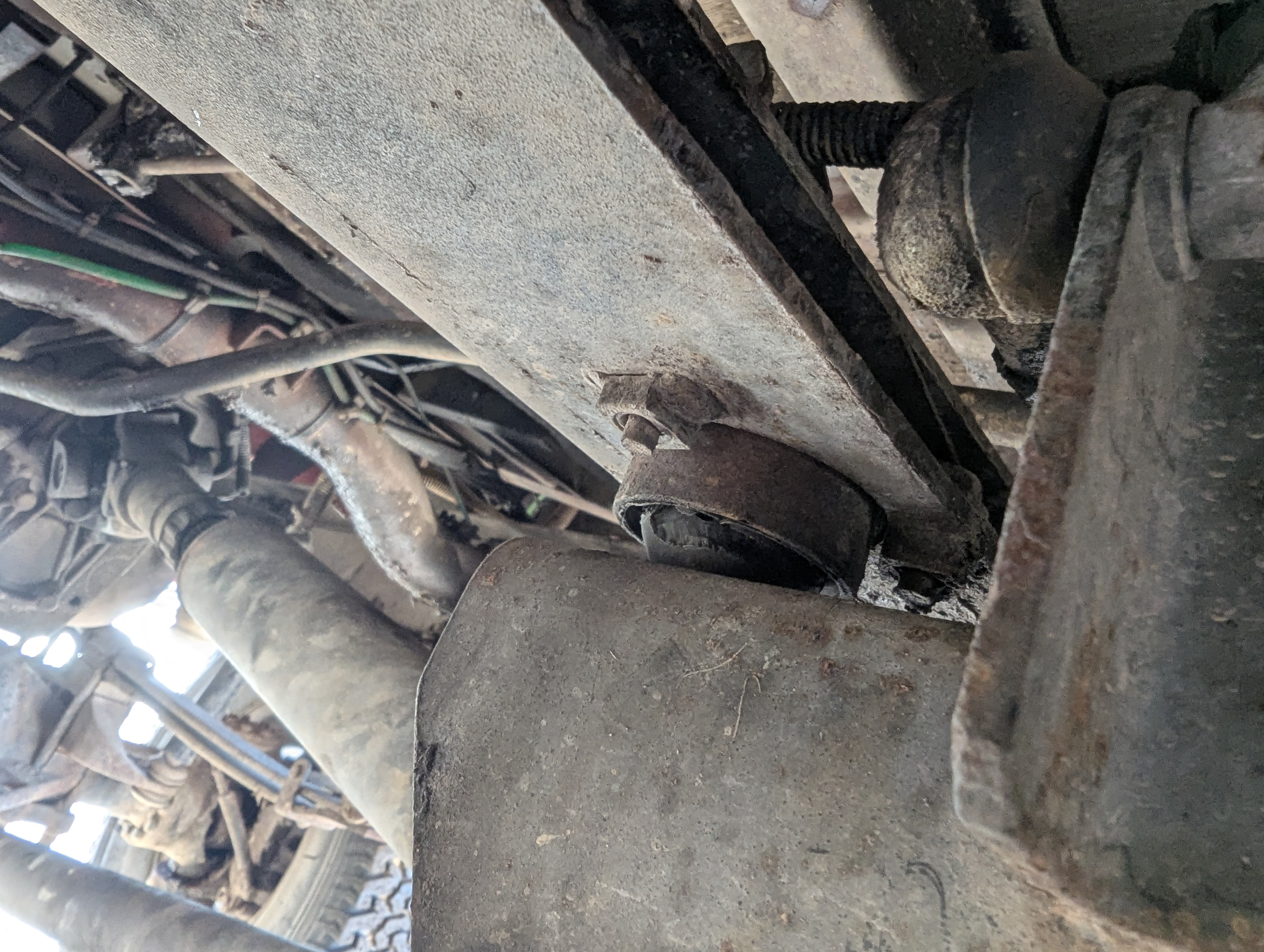

Silent bloc boite transfert - VG100
Message par andrazzz »
Hello!
I have to replace my transfer box mounts (silent blocks).
I roughly measured them while I was under the car. But now I don't have access to the car and would like to buy the correct ones.
I searched and read everything regarding that.
I'm still not sure which one to buy.
I have a VG100 transfer box.
I read that Paulstra 531216 fits Hurth?
Will it fit my Renault too?
Are there any other suppliers?
Cheers

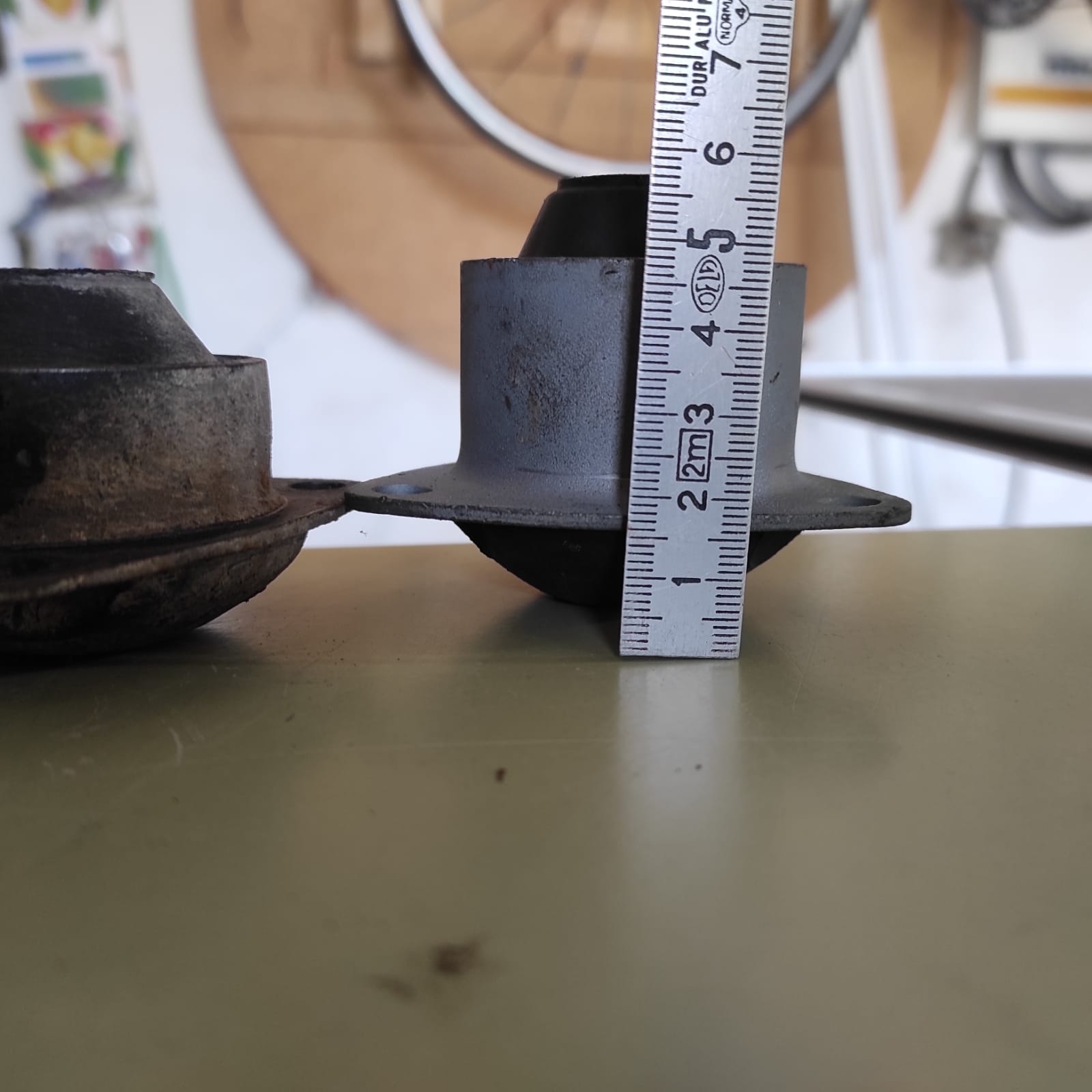

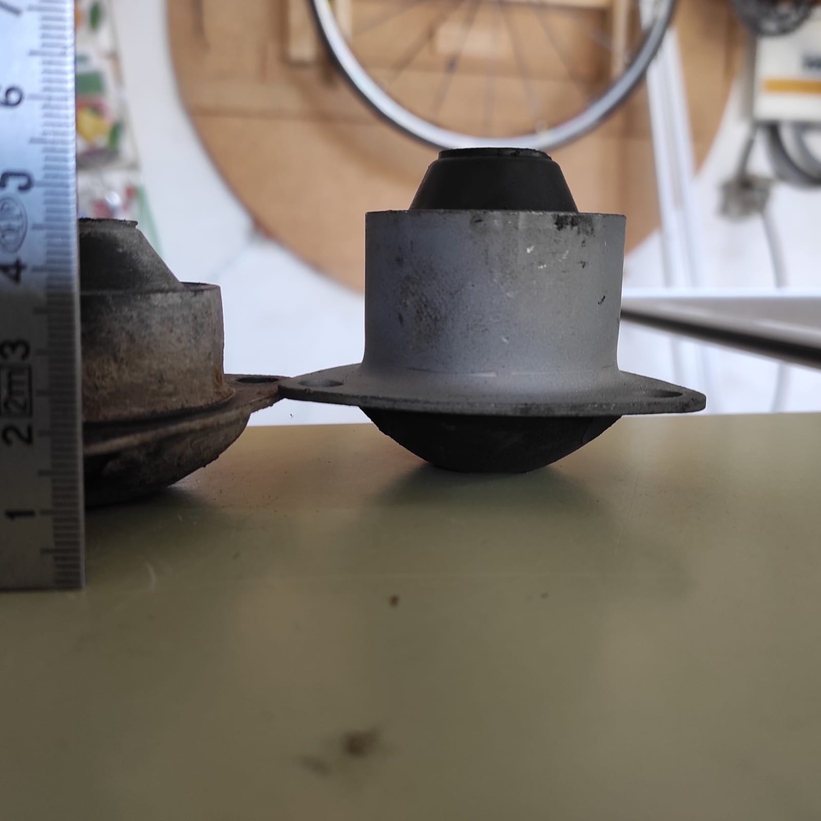

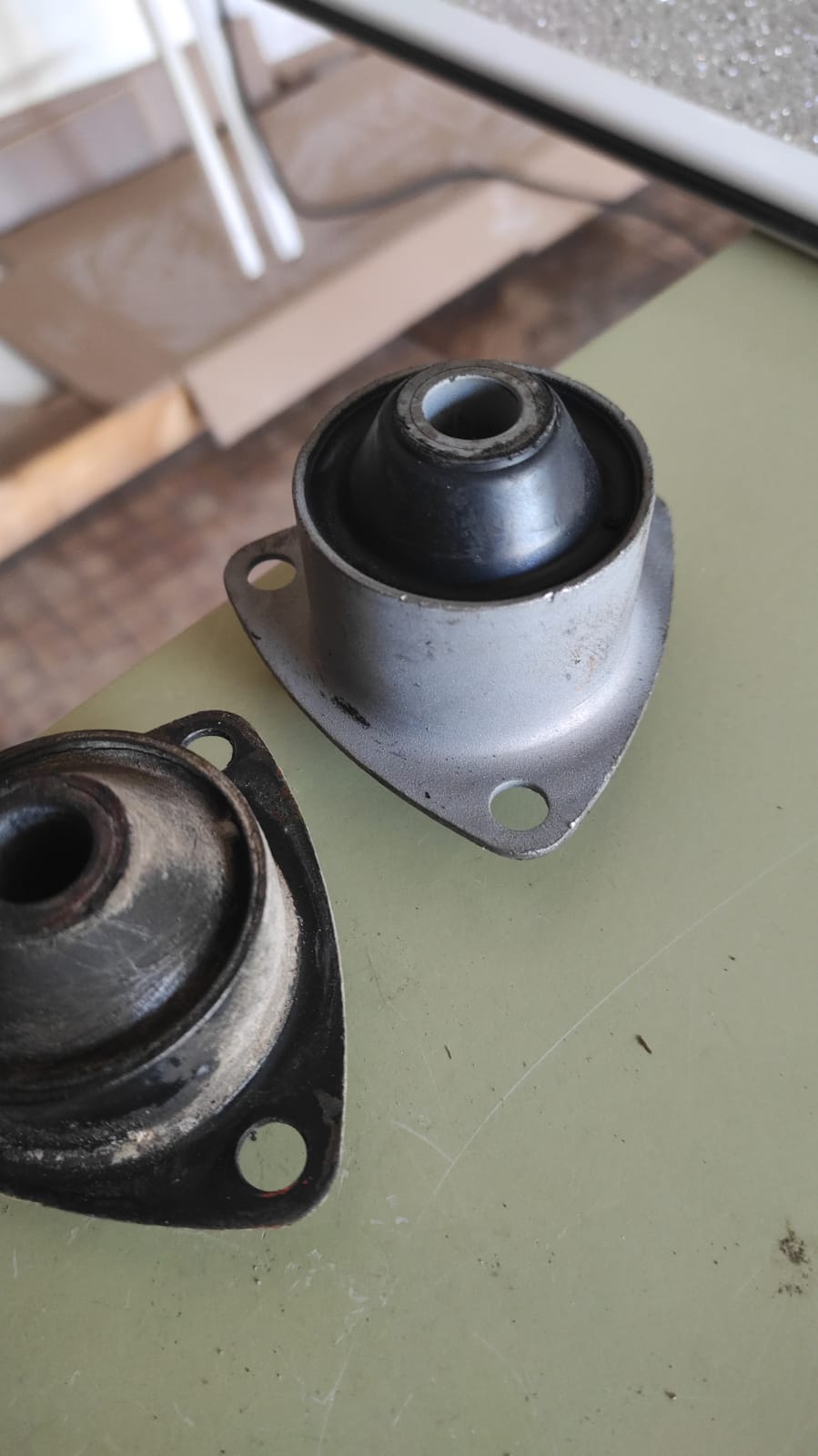

Just to let you know. I purchased mounts in the link and they fit perfectly. No vibrations under load anymore 8)
Paulstra 53121675
https://roulementdunet.com/181184-suppo ... sc-10.html
Photos of old ones attached
Cheers, Andraz
