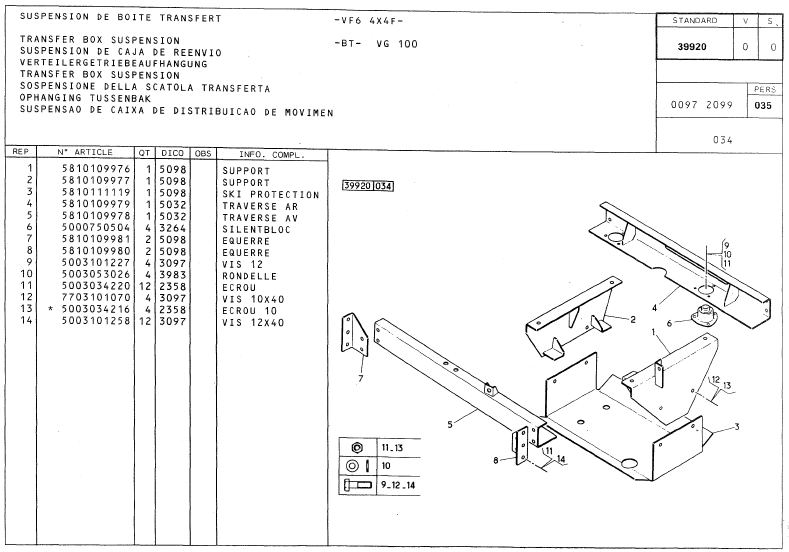

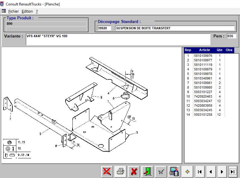

suite à une demande d'info, je mets ici les ref de diverses sources :
Sinon, chez Paulstra, ils ont aussi ;)
Seb

Boite de transfert :
Boite de vitesses :
